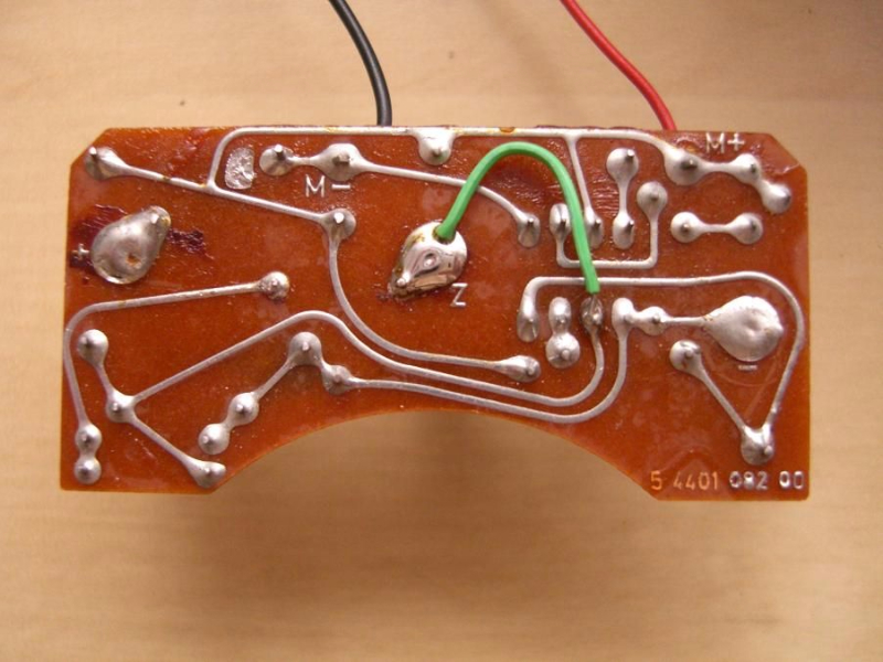

Jetzt hat mein Polo Tacho noch einen Drehzahlmesser. Dieser bediente sich früher an Klemme 1. Mit dem Wegfall der Verteilerzündung bleibt natürlich nur noch die Option sich direkt aus der MS das Drehzahlsignal zu holen. Meines Wissens ist der Polo DZM = Golf 1-2 DZM. Ich hab mir dann aus dem entsprechenden Forum ein entsprechendes Fotos rausgesucht was umgelötet werden soll. Hab ich so gemacht - zeigt aber nichts an.

Drehzahlmesser:
Pull-Up gegen 12v hast du dran?
Zu dem Thema gibt es hier einen langen Beitrag mit Inhalten von mir und von deinem Kumpel ChristianK.
http://megasquirt.de/msforum/viewtopic. ... &hilit=Dzm
Suchfunktion RULEZ!
Suchfunktion RULEZ!
Re: Drehzahlmesser Ausgang / Table Switch / Datalogging
Um ehrlich zu sein hab ich hier gar nicht gesucht sondern nur im Polo Forum. Praktisch bei den Umbauten auf AJV muss ja ebenfalls was umgepinnt werden. Das mit dem Pullup ist mir neu, kann ich aber natürlich noch nachlöten.

gibt es da zufällig auch die Möglichkeit den tacho ausserhalb der MS zu testen? Es gab ja schon genügend ärger mit den ersten Spulen... seitdem ist die Digital Uhr ohne FUnktion. Kann also natürlich auch sein, das der Tacho was abbekommen hat.
Es läuft nun alles wie gewünscht.
1) Drehzahlmesser ging nach einlöten von 1k Ohm Widerstand und zeigt sogar recht genau an. Der hat zwischenzeitlich immer mal einen kleinen "zucker" drin aber das nehme ich jetzt erstmal hin.
