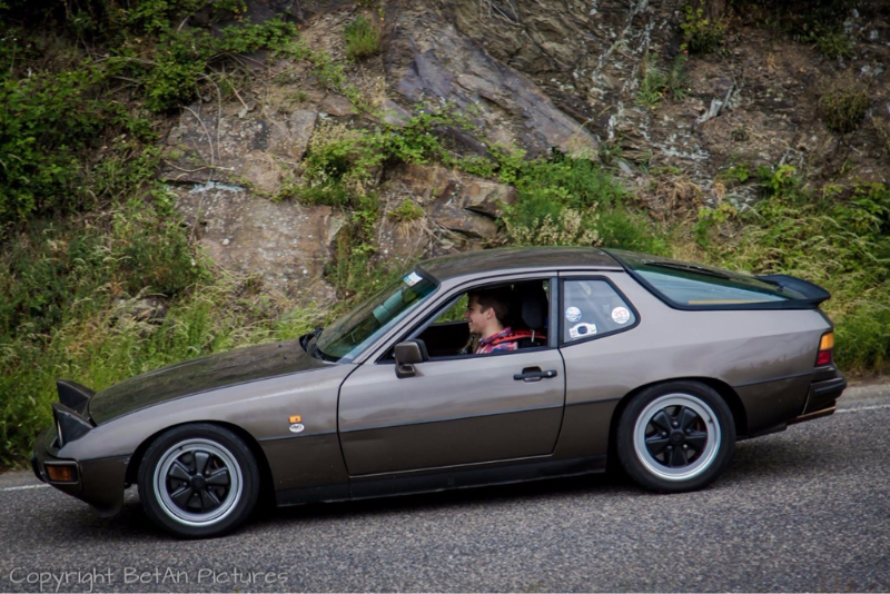

Hallo Zusammen,
ich möchte euch hier mal den Umbau meines Porsche 924 von K-Jetronic auf Megasquirt vorstellen und mir vor allem auch Hilfe von euch holen!
Das Auto hat einen 4 Zylinder Reihen Motor mit serienmäßig 125 Ps. Meine Leistung vor dem Umbau lag bei 137 Ps erreicht mit schärferer Nockenwelle und 4-1 Fächerkrümmer inkl. dazugehöriger Abgasanlage. Leider ist die K-Jetronic sehr anfällig und auch nicht wirklich geeignet um Leistungssteigerungen schön abzustimmen.
Deshalb habe ich mich dazu entschlossen den ganzen alten Krempel raus zu werfen.
Ich verwende eine UMC1 inkl. Kabelbaum vom Peter. Breitbandlambda und 14point7 Controller habe ich unter anderem auch bei ihm bezogen. Meine Zündspule ist die klassische VW Spule für 4 Zylinder Wasted Spark.
Da ich ja noch nicht mal eine Fuelrail hatte musste ich viel basteln, das hab ich aber nun schon hinter mir. Einspritzdüsen verwende ich aus dem Opel Regal, die sitzen von der Länge genau so gut im Kanal wie die Serienmäßigen.
Mittlerweile bin ich so weit, dass ich alles verkabelt habe und das Auto an springt.
Bilder reiche ich die Tage mal nach, momentan bin ich nur auf der Arbeit und in der Halle am schrauben. Ich hänge euch mal meine .msq sowie einen logfile an, schaut doch bitte mal drüber und sagt mir ob das so passt.

schönes Projekt! Sehe ich das richtig anhand des kleinen Aufklebers am Kotflügel, dass du die Hardware für den Motor bei Edelweiss-Motorsport in Essen bezogen hast?
Grüße Marco
Grüße Marco
