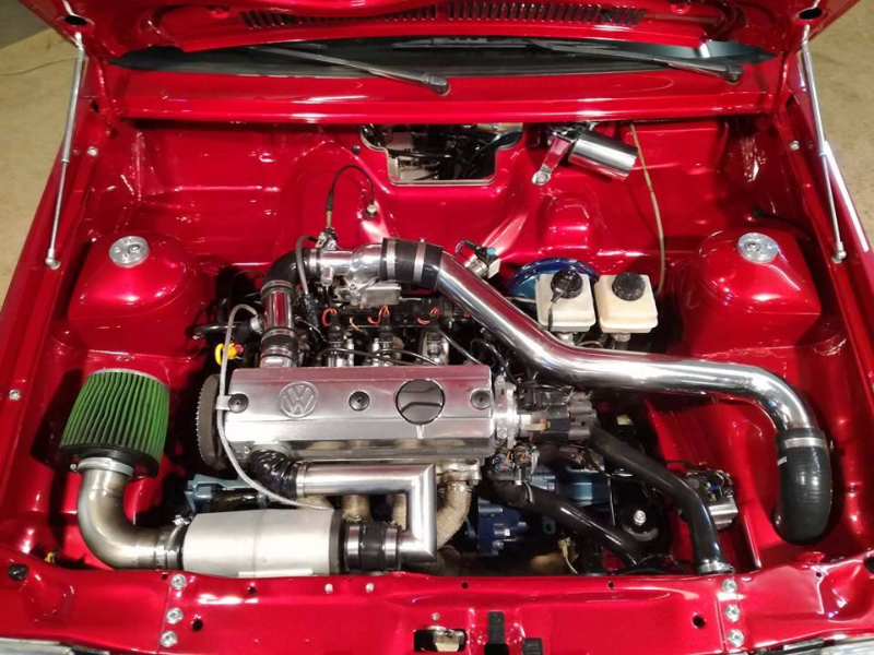

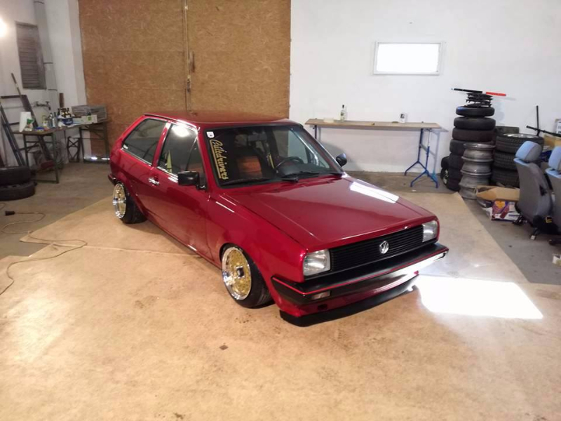

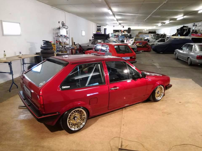

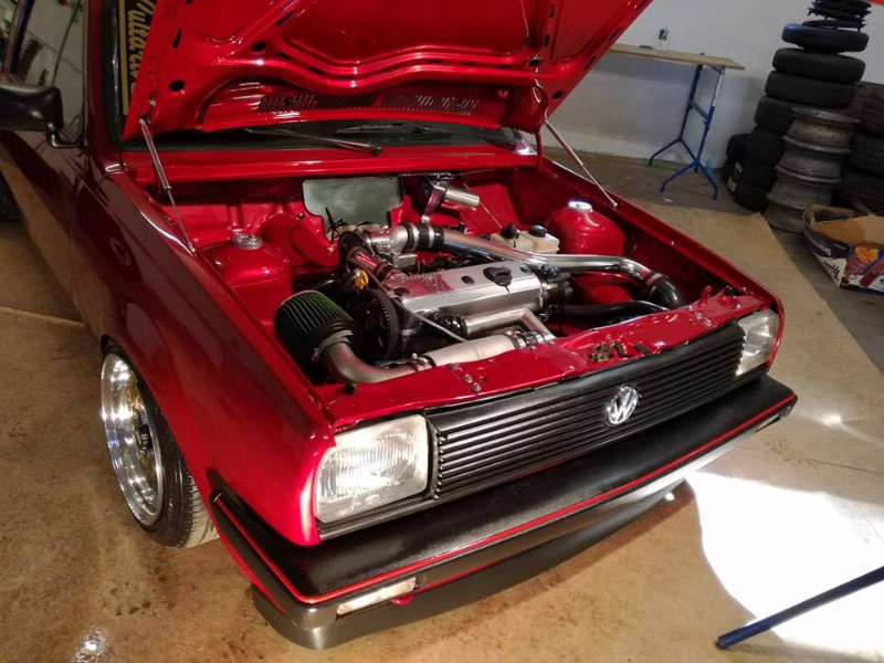

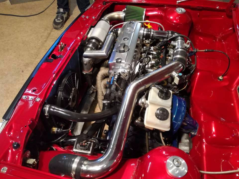

Servus!
Ich stöbere schon länger hier im Forum, die Megasquirt Thematik interessiert mich sehr. Beruflich hab ich mit Autos nichts am Hut, aber Privat fahre ich schon seit 2010 ausschließlich zweier Polos, vor drei Jahren hab ich mir den ersten G40 gekauft. In diesem Thread werde ich zunächst lediglich mit meinem roten zweier Anfangen. Bei mir in der Halle habe ich noch einen zweiten G40, einen G40 mit K04 und einen NZ Turbo, welche ich, wenn dieses UMC1 Projekt gut ausgeht auch umrüsten möchte.
Der Hauptgrund warum ich den Umbau machen will ist ziemlich einfach, in Österreich gibt es kaum Leute, die ich mit der originalen Digifant auskennen und wenn, dann kostet es richtig kohle und das überschreitet schnell mal ein mehrfaches eines Preises für einen Megasquirt Bausatz. Wir wissen, dass ein Auto quasi nie fertig ist und alle paar Monate eine neue Abstimmung machen lassen, das will ich nicht. Also selbst ist der Mann.
Ziel dieses Projekts ist es den Einstieg in die Megasquirwelt zu schaffen und ich will zum schluss grob einen Motor so einstellen, dass er unter normalen Bedingungen (Frühling bis Herbst) läuft, wobei ich nicht viel fahre, vielleicht 3000km im Jahr.
Für die meisten von euch interessant, der Motor, es ist ein 1,3l G40, nichts bearbeitet, serien Nockenwelle, G60 Düsen, Fächerkrümmer und ein RS2 G60 Lader mit 70mm Laderrad. Derzeit ist ein Chip verbaut welcher 139,6PS auf dem Leistungsprüfstand mit einem G40 Lader und 1,1Bar@6000 bringt.
Am Polo selber ist eigentlich kaum noch was original.
Außen ist die Karosse clean, vordere Stoßstange bearbeitet, Karosserie ist in Candyrot lackiert, Kotflügel sind nur leicht gezogen.

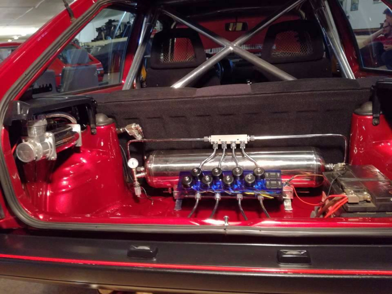

Innen haben wir Recaro C Sitze mit Sitzheizung, Alu Käfig, CAE Shifter und Im Kofferraum Lufttank und Kompressor

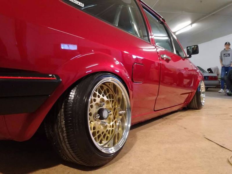

Das Fahrwerk ist ein TA Technix Luftfahrwerk, die Vorderachse ist eine Sonderanfertigung mit Unibal Dreieckslenkern, Unibal Domlager, Es ist eine Stabihinterachse verbaut.
Zu den Felgen, das sind BBS E30 in 8x13 und 9x13 mit 175/50 R13 reifen.
An dem Auto sind unzählige umbauten, welche man auf den ersten Blick nicht sieht, zB. der Motor ist um 15mm angehoben, sodass man mehr Bodenfreiheit hat, die Reserveradmulde ist rausgeflogen usw.
Der jetzige Status ist, dass ich derzeit noch in der Einfahrphase bin, da der Lader Frisch überholt ist und ich noch ein paar Fehler ausbessern muss, Kleinigkeiten zB. Getriebe wurde diese Woche getauscht, dass es das Diff zerlegt hat, Wischergestänge muss ich noch umbauben, da es falsch zusammenbaut wurde. Nächste Woche am 28. geht es zum skibby nach Köln, welcher mit beim Grundsetup einer UMC1 behilflich sein wird. Geplant ist derzeit der Parallelbetrieb mit dem originalen Steuergerät, ich kann also umstecken zwischen UMC1 und Digifant (zwei stecker vorhanden)
Für Wünsche Vorschläge und Anregungen bin ich offen.

Hier noch ein zweiter Schwung Bilder

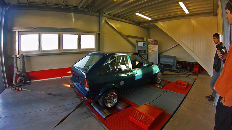

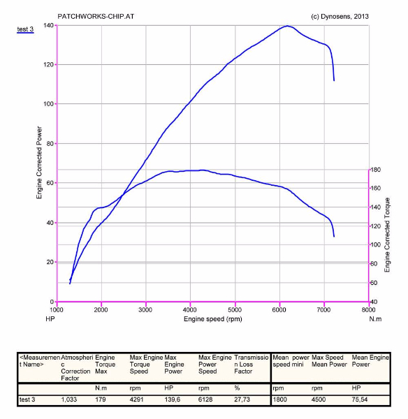

Leistungsmäßig war das bis jetzt nicht so der Hammer, aber ich erwarte mir nicht zu viel von einem Serienmotor... Ich rechne irgendwo mit 160-180PS zum Schluss, wobei ich schauen muss, dass ich die Laderräder auch noch abdrehen lasse.
Anbei die Grafik vom Prüfstand, was was da bei 6000 passiert kann ich mir nicht wirklich erklären, aber meine Vermutung war, dass der MAP Sensor vom originalen StG am Ende war mit 1,1 Bar oder es ging der Benzindruck in den Keller...

Ich habe ja auch erst kürzlich auf vollsequentiell umgebaut und das war schon ein Augenöffner. Das und der Einsatz des KW-Gebers waren die signifikantesten Änderungen gegenüber der Seriensteuerung. Das würde ich mit heutigem Wissen schon gleich zu Anfang gemacht haben. Hast Du das Getriebe schon wieder dran wegen dem Differential? Wenn nicht dann würde ich auf jeden Fall den KW-Geber schon mal anbringen.naja irgendwie entdecke ich gerade vieles neu. Vor allem unter der MS3x. Aber ein gutes Fahrbares Grundsetup hab ich ja noch von MS2 Zeiten. Damit sollte das erstmal laufen. Zumal man fast 3 Tage zeit um da einiges zu erklären und einzustellen.
Bezüglich der 139 PS: Ich vermute eine Nockenwelle würde der Sache förderlich sein und eine Abschirmung gegen warme Luft, sowohl am Pilz als auch gegen das Auslassrohr vom Lader, das wird von unten bestimmt gut warm...

Das Getriebe ist schon getauscht, KuWe Sensor ist in dieser Ausbaustufe nicht geplant, erstmal einfach einsteigen.
Nockenwelle wäre auf jeden Fall sinnvoll da gebe ich dir Recht, aber nun lauft der Motor und im ersten Schritt soll er mal stabil mit der Megasquirt laufen und dann können wir über weiteres Motortuning sprechen.

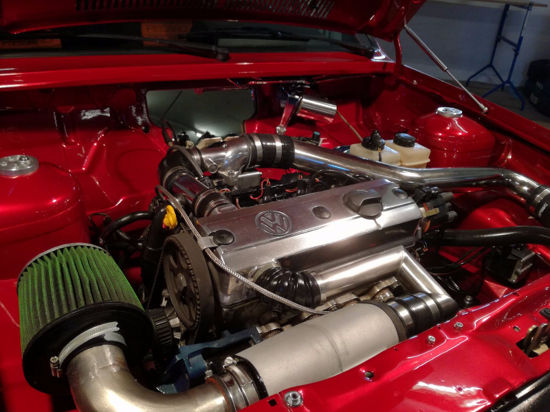

So, es gibt Neuigkeiten, die UMC1 ist drinnen und funktioniert perfekt.
Am Wochenende war ich ja beim Skibby in Langenfeld(!) und er hat mir geholfen die UMC1 zum laufen zu bekommen, das ging am Freitag auch recht gut und so konnten wir ihn am Freitag am Vorabend schon starten.
Wir haben uns auf die wesentlichen Funktionen beschränkt, ich wollte nicht ausarten mit Vollsequentiell, da es primär um eine save Abstimmung für den G60 Lader geht und nur sekundär um die maximale Leistung.
Am Samstag stellen wir den Kaltlauf ein und fuhren die ersten Fahrten. Es gab ein paar Technische Probleme, aber nichts was die UMC oder den Motor betrifft. Wir haben auch angefangen die Leistung auszufahren und ich war erstaunt, dass der Lader 1,6Bar bei 6300 Umdrehungen drückt, das ist schon ziemlich heftig für den Lader auf dem Motor und das ganze mit einem 70mm Laderrad...
Also Ladedruck ist genug da und es ist richtig viel Drehmoment da von unten weg... Der Lader produziert Ladedruck in jeder Lebenlage vom Leerlauf weg...
Sonntag haben wir noch bessere Reifen dranngeschraubt, die Nankangs sind zwar nicht schlecht aber die Yokohamas haben etwas mehr Grip und es geh eher ums gewissen, wenn man 200 auf der Autobahn fährt. Die Launch Control haben wir auch eingestellt und getestet, Tinnitus garantiert.
Der Motor läuft jetzt gut, ein paar Kleinigkeiten muss ich noch optimieren, Ladelufttemperatur ist etwas zu hoch, 50°C im Stand bei bei Volllast geht es über 70°C, da muss ich schauen, dass ich den tauschen gegen einen besseren, Luftleitbleche montiere und vielleicht noch einen Sprayer (Wasser) zum kühlen des Ladeluftkühlers, da ich bauartbedingt keinen anderen Platz haben und mein Kennzeichen relativ viel vom Ladeluftkühler verdeckt.
Für die Saison 2017 ist das Thema UMC fürs erste in diesem Auto gegessen, zum Glück habe ich noch ein paar andere geladene, aber da muss ich mir erst überlegen wie ich die abstimme, auf der Straße wird das eher schwierig...
