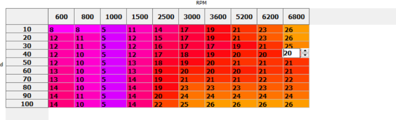

Bild1.png zeigt mein jetziges Kennfeld.

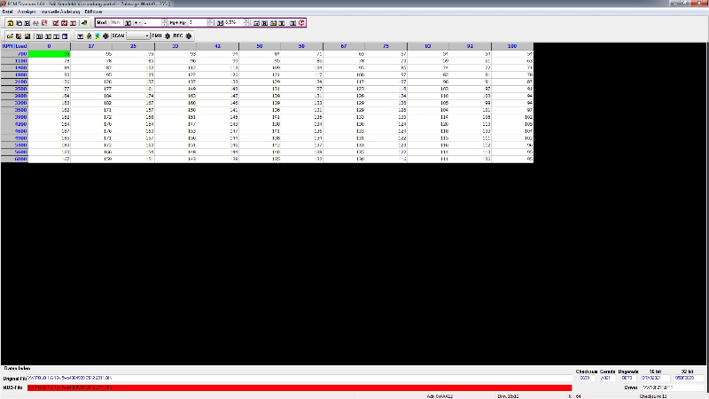

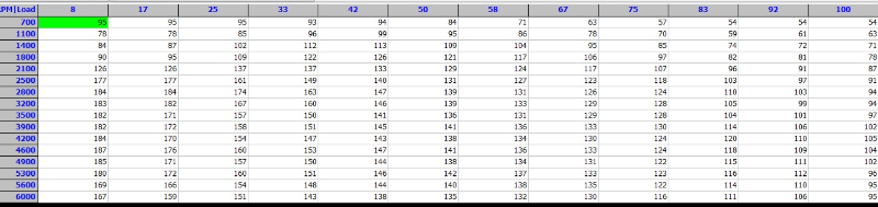

Polo GTi Titanium Achsen.jpeg zeigt das Serien-Kennfeld von dem Motor, leider fehlt uns der Umrechnungsfaktor

Re: Polo 1.6L 16V AVY Kennfeld Hilfe
Leider ist die Auflösung viel zu klein, da erkenne ich nix.
Dein Volllastzündwinkel sieht für den Anfang mal ganz gut aus. Aber im Teilllast sollte deutlich mit drin sein. Quasi umgekehrt.

Was haltet ihr von dem Kennfeld (2. Bild) im Anhang? Ich wuerde es ja gerne abspeichern und ausprobieren, aber diese bescheidene Software haengt sich alle Nase lang unter Windows 10 auf
1. Bild zeigt eine hoehere Aufloesung von dem Kennfeld, bei dem uns der Umrechnungsfaktor fehlt. Es waere schoen wenn jemand mit etwas Erfahrung dieses auf "schlechten Ammi-Sprit" und 12x12 umschluesseln koennte. Ich kann es nur grob abschaetzen.

Dein anderes Kennfeld da sieht mir mehr nach einem Spritkennfeld als nach Zündung aus, man kann jedenfalls nicht einfach durch eine Zahl dividieren um irgendein vernünftig aussehendes Zündkennfeld rauszukriegen. Hex scheint es auch nicht zu sein.

Zum Originalkennfeld: das ist mir auch schon aufgefallen. Ich habe das mal in Excel eingelesen (war eine Mordsarbeit) und versucht auf den Faktor zu kommen, da kommt immer nur Mist bei raus. Das Kennfeld stammt von einem tuning forum. Aus einem anderen tuning forum hat ein anderer Nutzer das gleiche angebliche Zuendkennfeld hochgeladen, es sieht etwas anders aus, aber nur marginal.

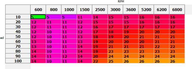

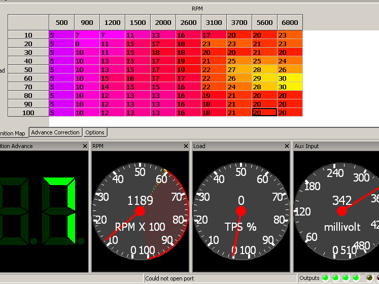

Soooo ich habe heute nach Feierabend mal ein Bisschen rumgedoktorkt an der Zuendung!
Als erstes habe ich das 3F Kennfeld aus dem Polomagazin forum auf 10x10 umgeschrieben und ueberall 5 Grad abgezogen. Ins Auto gestiegen, aufgespielt und gestartet - au weia der Motor heulte direkt auf 2.000 UPM im Leerlauf hoch! Dann habe ich so lange mit den Werten herumgespielt, bis der Leerlauf wieder in Ordnung war. Sollwert vom Auto (mit Einspritzer) sind 950 UPM, Sollwert von dem Motorrad sind 1.300UPM. Mein Setup liegt in der Mitte - soll heissen meiner laeuft bei circa 1.050UPM im Leerlauf am besten.
Es sind heute unfassbare 37 Grad Aussentemperatur! Also bin ich die erste Probefahrt wie die Stachelschweine sich paaren angegangen: ganz, ganz vorsichtig! Ergebnis, direkt am klingeln bei Last. Okay, kein Problem, rechts ran und eben 3 Grad ueberall abziehen. Weiter gefahren, aha ja, jetzt klingelt er im Lastzustand xyz bei soundsoviel UPM ein wenig, also wieder rechts ran. Das ganze Spiel habe ich dann etwa eine Stunde lange betrieben und bin nun mit dem Kennfeld im Anhang unterwegs.
Wenn man im 5. Gang aus dem Drehzahlkeller heraus Vollgas gibt, rappelt er noch ein gaaaaaanz Bisschen. Dem konnte ich mit dem ZZP auch nicht mehr wirklich bei kommen, ich denke hier stimmen die Lambdawerte einfach nicht. Groessere Hauptduesen (von 180 auf 190) kommen bei Zeiten. Wir sind bei Vollgas bei 14.5:1, das ist noch a bissel wenig.
Ich habe aber das Gefuehl, aus dem NICHTS 20ps und 25nm gezaubert zu haben!
Im Anhang das (endgueltige?) Zuendkennfeld! Wuerde mich ueber eure Meinungen freuen!
