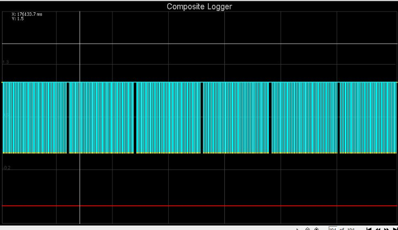

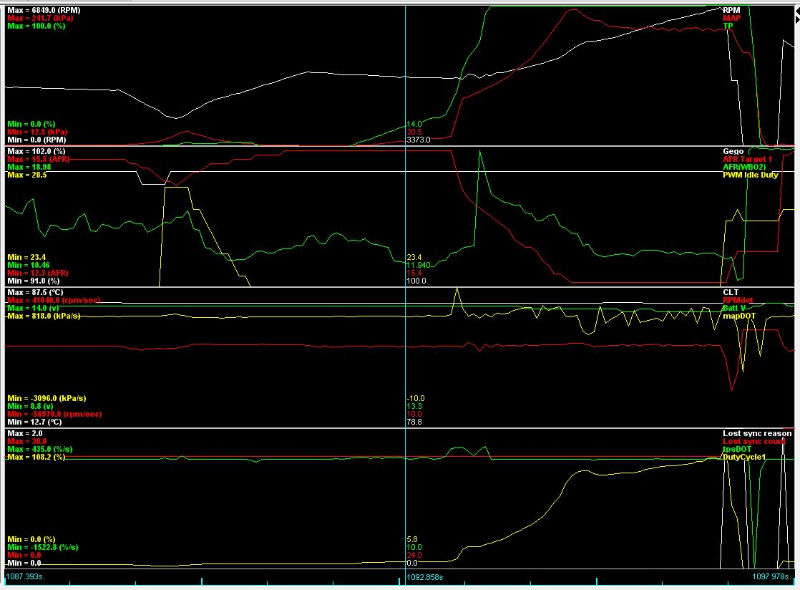

1. Ich habe immer spürbar Aussetzer / Ruckeln im oberen Drehzahlbereich. Anbei ein Bild des fehlenden Triggersignals.
Ich habe bereits den OT-Geber, Zündspule und Kerzen erneuert. Zusätzlich habe ich die Hauptmasse des STG mit der Gehäusemasse des STG verbunden. Noise Filtering nutze ich bereits. Kabelbruch nicht erkennbar. Im Forum habe ich noch weitere Möglichkeiten gefunden wie 5/12V ansteuern oder 1kOhm Vorwiderstand einbauen. Sind das bei meinem Fehlerbild weitere Möglichkeiten?
2. Der Ladedruck (MapDot) fängt unter Last das flattern an. (s. Bild oben)
Ich habe eine direkte unterdruckleitung von der Ansaugbrücke zum STG ohne Abzweig. Zum Glätten habe ist bereits ein kleiner Filter mit Metallsieb eingebaut. Was fällt euch noch ein?

Wenn du die Rel 3.2.5 nutzt,dann solltest updaten,diese version hatte bei manchen user probleme mit der drehzaherfassung gemacht.
Wo ist deine msq?

Danke für deine Antwort. Ich hab die Firmware bereits auf 3.4.2 upgedatet. Ich werde ein geschirmtes Kabel für das Triggersignal legen....

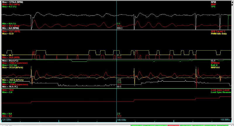

Macht Noise Filter an oder aus einen Unterschied? Ich hatte vor meiner Neuverkabelung auch Noise Filter an und auch solche Probleme bei hoher Drehzahl. Allerdings sporadisch, nicht immer. Weiterhin kann man einen dicken ElKo in die Versorgung des Steuergerätes einbauen, dazu gibts hier im Forum einen Beitrag. Dann würde mir noch einfallen die Lichtmaschine mal testweise abzuklemmen.
Bzgl. MAP: Was macht denn dein PWM idle duty da bei hoher Drehzahl? Das sieht verdächtig aus.

:twisted: Die Saison fängt an und ich habe wieder Problem mit Sync Loss Fehlern. Es ist ein leidiges Thema und ich such mir einen Wolf.
Der Fehler tritt im Leerlauf bereits auf. Der Sync Loss Counter erhöht sich jeweils um 1 Zähler. Das ist neu bei mir. Ich hatte anfänglich das Problem nur unter Vollast und auch erfolgreich beseitigt.

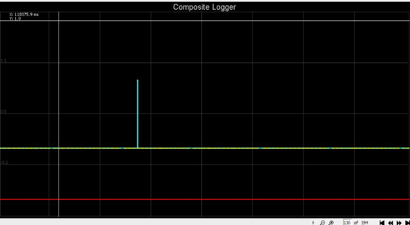

Mein Signal ist im Warumup sauber, ab Betriebstemperatur kommt es zu den kurzen Unterbrechungen.

:D Soo... Zündkabel getauscht.....
Er läuft. Vermutlich ein defekter Stecker eines Zündkabels. Testlauf war erfolgreich! Fehlerfrei! Sollte sich was ändern, lass ich es euch wissen.
