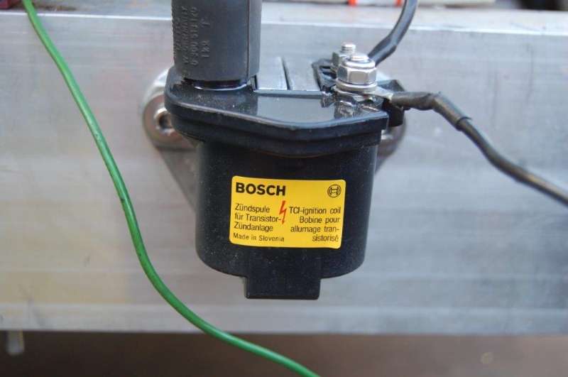

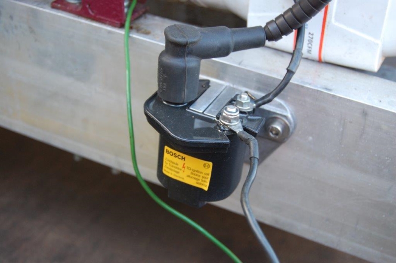

Die verwendeten Zündspulen sind in den Anhängen zu sehen.

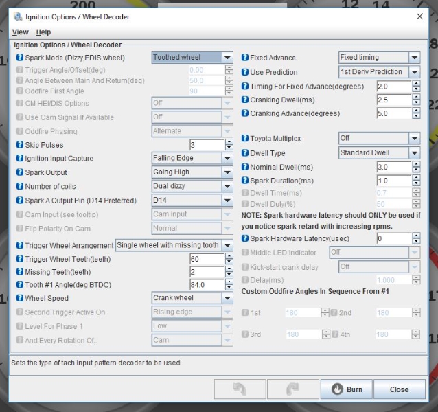

Nun zu meiner Fragen zu den Zündeinstellungen:
Ignition Input capture: rising edge oder falling edge
Spark Output: Going High oder Going low
Speziell Spark Outout ist sehr wichtig.
Ich habe Falling Edge und Going High gewählt.
Ist das so korrekt? siehe Ignition Settings im Anhang.

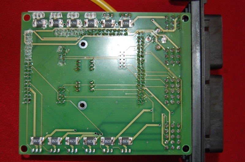

Später habe ich gesehen, dass die Lötstellen von Treiber (Transistor ) T1, T7. T2 und T8 heiß geworden sind, sie Foto.
Frage:
Was ist hier passiert, was habe ich falsch gemacht?
Sind die 3 Schaltvorgänge/ Umdrehung bei Dual Dizzy doch zuviel? ich habe das Projekt vorher mit Herrn Kastner besprochen.
In einem Artikel habe ich gelesen, das man 330Ohm Wiederstände verwenden soll. Kann mir jemand sagen, ob diese auf der K-Data Platine integriert sind?
Danke für eure Kommentare, ich bin im Moment ratlos. Gerne halte ich Euch auf dem Laufenden...

verwendete Zündspule
