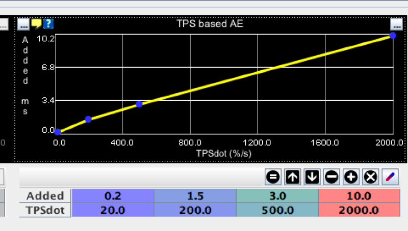

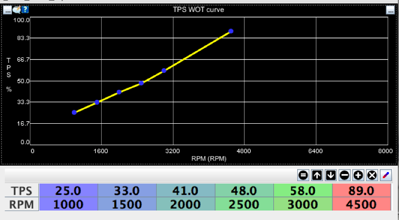

beim Betrachten der LOG's ist mir im Beriech der AE etwas aufgefallen, was ich nicht verstehe.
Eventuell kann mir dabei jemand helfen. Ich habe die AE wie folgt eingestellt:

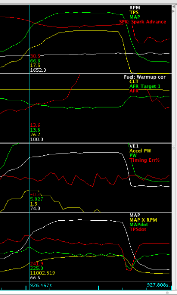

Bitte im LOG die Zeit 926,467s ansehen. Hier wird ein TPSdot von 240%/s ausgelöst.
Das gibt wie man in der PW sieht erst einmal eine AccelPW von 1,5ms. Allerdings steht diese nur für 0,08s an.

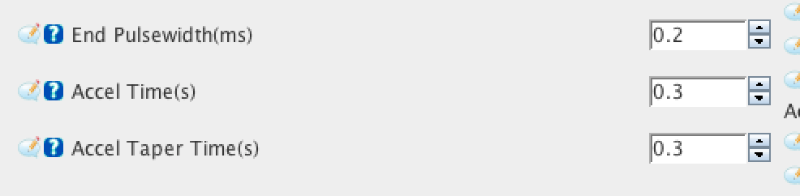

Definiert habe ich eigentlich 0,3s AccelTime + 0,3s AccelTaperTime.
Warum nimmt der die PW zurück?
Bei Time 930,568s sieht man, dass es hier super funktioniert. 101%/s TPSdot und 0,3s 0,6msPW.

Aber werf mal nen Blick auf deine WOT Kurve. Die definiert, bis wann du den AE Wert hast. Für den ersten Schuss um es gegen zu prüfen kannst die ja einfach mal komplett hoch auf anschlag drehen
Bildschirmfoto 2017-07-15 um 12.29.05.png (38.1 KiB) 6614 mal betrachtet
Hier noch einmal die Stelle als Bild. Die AE geht auf 1,5ms.... aber nur für unter 0,1s. Wie man sieht wird das Gas aber weiter gedruckt.
Auch WOT Kurve liegt bei 1600rpm bei etwa 34% TPS... Dort wo er die AE zurücknimmt liegen 19,5%TPS an.
Auch sieht man, dass der TPSdot nicht ins negative geht...

ich bin mir nicht ganz sicher was die MS an der stelle macht, ist also etwas Fantasie was ich nun schreibe!
Könnte es sein das MS zurück (?) schaut wo der letzte TPSdot war und dem entsprechend AE abarbeitet?
martin2day hat geschrieben: Die AE geht auf 1,5ms.... aber nur für unter 0,1s. Wie man sieht wird das Gas aber weiter gedruckt.
und MS sieht dann einen kleineren TPSdot und meint weniger AE machen zu müssen!
aber kleiner ist als der TPSdot zu anfang.
Gruß Frank
