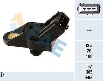

Opel/GM/Renault. Kennlinie lässt sich sicherlich herausfinden!
http://www.ebay.com.au/itm/151262551131

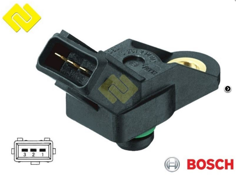

So, nach langer Recherche hab ich selbst nen sehr gut passenden gefunden: Bosch 0261230012
- Ordentlicher Druckbereich bis 115kPa (die meisten decken einen viel zu großen Bereich bis >250kPa ab)
- AMP Junior Stecker
- Kompakt
- Schraubauge
- Günstig (selbst Markenware)
Einziger Nachteil ist, dass man nen regulären Schlauchanschluss einkleben o.ä. müsste, aber was soll's...
