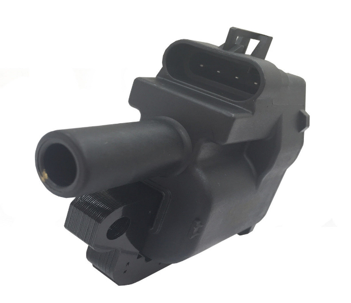

Moin zusammen,
suche 4 Stück Einzelzündspulen vom LS1 bzw. LS2 oder etwas ähnliches. Sollte vom Bauvolumen nicht zu groß/schwer sein, sonst könnte ich ja auch vier Einzelspulen aus dem VW-Regal nehmen.
Hat jemand sowas abzugeben oder weiß eine Quelle hier in Europa? Sollte auch einigermaßen schnell beschaffbar sein.
Die üblichen günstigen Quellen in den USA oder Fernost haben für dieses Projekt vermutlich eine zu lange Lieferzeit und die Spulen die es hier gibt sind irgendwie alle sacketeuer....

Hallo Dominik,
Ich habe die kurzen COPs auch schon mal im Auge gehabt, danke nochmal für Deine Vergleichsliste. Leider stehen bei dem Motor die Kerzen seitlich schräg nach oben aus dem Kopf raus, von daher hätte ich jegliche Arten von COP (egal wie kurz) ja mit irgendeiner Mimik sauber abstützen müssen und so richtig geil sieht das dann auch nicht aus.... :mrgreen:
Habs jetzt damit er läuft erstmal temporär mit einem Verteiler gelöst und in den Staaten einen Achterpack Spulen und bei den Chinesen einen Zehnerpack Stecker bestellt.
Das reicht dann für zwei Autos und günstig war der Kram auch noch....

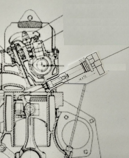

@Christian: erzähl das mal den technischen Kommissaren jedes Mal bei der Abnahme. Die Spule könnte im Crashfall abfallen und eventuell ausgetretenen Kraftstoff entzünden.
Mir persönlich wäre das auch ein wenig zu wackelig und hätte kein gutes Gefühl dabei. Wenn das senkrecht in einem Führungsrohr steckt und oben und unten klemmt, ist das was anderes wie wenns nur außen schräg an der Kerze "rumbaumelt".

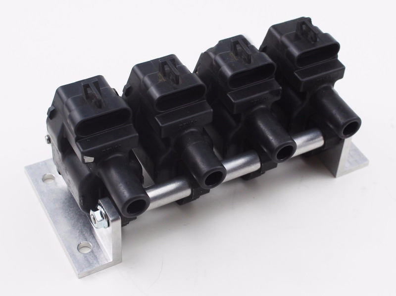

Diese Spulen gibts in den USA als komplette Massenware und bei uns so gut wie gar nicht. Gekostet haben die 8 Dinger jetzt umgerechnet ca. 101 Euro inkl. Porto plus Importsteuer, also Summasummarum knapp über 15 Euro das Stück.
Wenn die Dinger hoffentlich bald da sind, werde ich dann leichte Halter bauen so ähnlich wie die fertigen, die es zu kaufen gibt. Dann hält das auch und nix wackelt rum....

Ich schreibe das nicht aus Spass. Die Chance, dass die vag COP abfallen ist zu 100% identisch mit der Chance, dass ein Kerzenstecker abfällt und deshalb ein ganzes Stadtviertel in die Luft fliegt.
Steck doch mal eine Kerze in eine Cop und versuche sie ohne Zange wieder heraus zu ziehen. Und bei den ganz kurzen Cop ist definitiv nicht mehr Belastung / Zug drauf, als bei einem Kerzenstecker!

@Christian
Die Chance, daß bei dieser Einbaulage ein Isolator durch Vibrationen beschädigt wird oder bei einem Einschlag gar bricht, ist nicht wirklich von der Hand zu weisen. Der größte Teil der beschleunigten Masse ist weit weg von den Stellen, wo die Kraftvektoren an der Kerze einwirken. Ich glaube kaum, daß sich da einer der Kommissare drauf einlassen würde und das absegnet. Da werden als ganz andere hirnrissige Dinge bemängelt ohne jegliches Risiko..... :roll:

Verfasst: Do Aug 17, 2017 3:34 pm
Endgeile Photomontage! :mrgreen:
Du hattest auch nicht davon gesprochen, dass das Ding liegt. Unter seitlich am Kopf verstehe ich etwas anderes.
Bei dieser Einbaulage würde ich die cop's auch vergessen.

ChristianK hat geschrieben:Endgeile Photomontage! :mrgreen:
Jetzt raff ich's erst: Das ist ausgedruckt, ausgeschnitten, zusammengeklebt und abfotografiert, oder?! Muahaha, voll süß :lol: :mrgreen:
