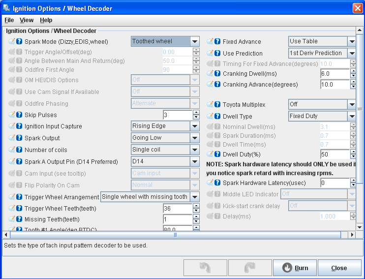

Einstellungen passen!

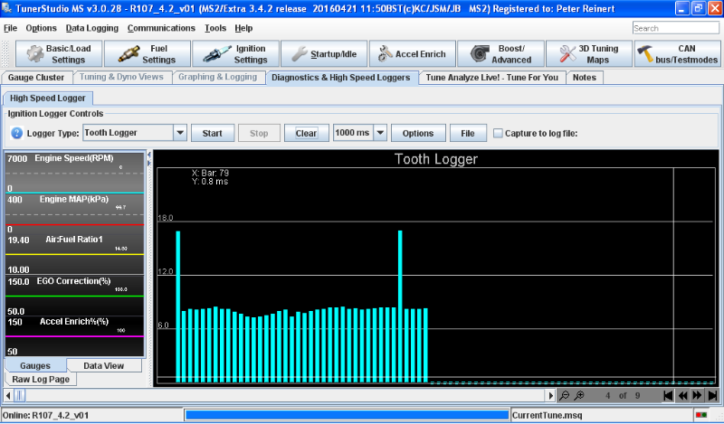

Stell mal einen Screenshot vom Tothlog rein.
An sonsten Verdrahtung prüfen.

Hier mal ein Screenshot vom Toothlog...hab das jetzt das erste mal probiert. :?
Re: Anfängerprobleme - UMC2 kein Zündsignal
Schade! Sieht auch gut aus...
Dann musst Du die Verdrahtung überprüfen.

Echt jetzt? Verdammt... :lol: Ich dachte die einzelnen Spitzen darin sind nicht so optimal.

Aber nochmal eine Frage zur Signalleitung: Die hängt mit einem PullUp an 12V, das Steuergerät schaltet dann gegen Masse. Der Menüpunkt im TunerStudio "Spark Output: Going Low" besagt doch nach meinem Verständnis, das zum Zündteitpunkt der Pin1 (IGN1) auf Masse geschaltet wird oder lieg ich da falsch? Also müsste doch bei Motorstillstand und eingeschalteter Zündung erstmal 12V anliegen oder nicht? Bei ist der Spannungspegel jedenfalls permanent 0V...
also Going Low bedeutet das zum Laden der Spule auf der Port Pin auf Low geschaltet wird.
Das passt soweit auch, denn wenn der Low ist hast du an der Zündspule wegen dem Pullup ein Signal zwischen 12-5V anliegen.
Wenn die MS eingeschaltet wird, wird unmittelbar darauf der Pin auf High gezogen. Also kannst da nix messen.
Sprich wenn die MS versorgt ist mit Spannung, der Motor aber ned läuft darf da nichts anliegen, das würde deine Spule ständig laden was ned gut ist oder
sogar zum Defekt der Spule führt.
Einige dieser Spulen haben den Pullup intern. Eventuell reicht die Leistung ned aus um die Spule zu laden. Wieviel Watt hat den dein 1k Widerstand?

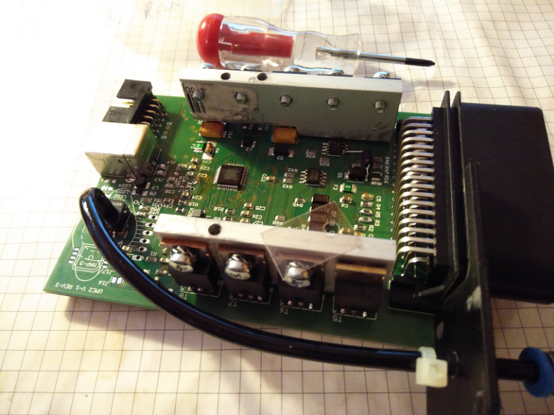

Ich hab's mal mit einer normalen Zündspule probiert. Spark Output auf 'going high', Dwell erstmal auf den voreingestellten Wert gelassen und die Spule angesteckt. Ergebnis: Die 10A Sicherung an der Versorgung fliegt gleich raus. Der IGBT in der Steuerung hat sofort voll Durchgang, auch ohne Spannungsversorgung. Dann kann das ja nix werden. :|

So ich hab die Steuerung nochmal geöffnet um mir den vermeintlich kaputten Treiber nochmal anzusehen. Äußerlich hab ich an dem Treiber nix gesehen aber dann kam der Aha!-Effekt. Die IGBT war als einziger nicht vom Kühlkörper isoliert, die Isolierscheibe dahinter hat gefehlt. Für 12Cent eine im Elektronikladen geholt, eingebaut und zack war der Funken da! :o
