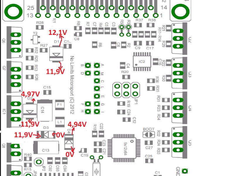

Nun habe ich mal angefangen ein wenig zu messen - ich muss dazu gestehen, Elektronik finden ist nicht ganz so meine stärke. Aber die Dioden machen mich stutzig. Eigentlich sollten die Dioden in Sperrrichtung ja unendlich anzeigen. 2 Dioden zeigen aber 1,6 und eine 0,8 an. Die Diode D1 hat tatsächlich unendlich in der Sperrrichtung, D2 die besagten 1,6. Und dann hab ich am Ausgang der Diode an zwei Stellen 0V anliegen. Kann das sein?
Anbei mal ein Bild, was es verdeutlichen soll.
Kann das wer so bestätigen, das dies korrekt ist? Sonstigen Ideen?

Re: UMC dioden defekt? Benzinpumpe läuft dauerhaft
die Werte der Dioden passen. Alles soweit korrekt.

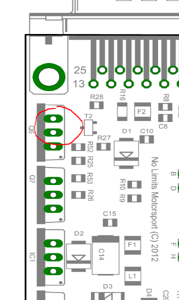

Hab dir mal ein Bild angehängt... Kannst zwischen den 2 Pins mal messen ob im Spannungslosen Zustand Durchgang ist. Hast mal versucht den Boot Jumper zu setzen? Wird dann die MS erkannt bzw der FP Ausgang auch angesteuert?

Erstmal: Durchgang auf Q2 bei den markierten PINS ist keiner.
Ich hab dann jetzt den Boot Jumper gesetzt und dann meldet sich die UMC. Jedoch mit: Blank MS2 or MS3.
