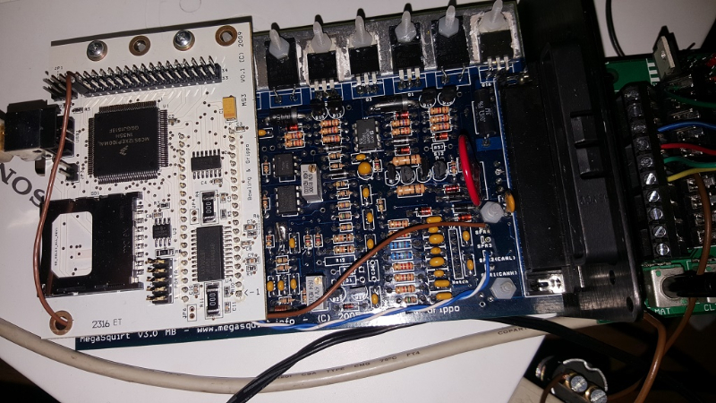

Ich versuch gerade, einen Triumph TR6 (mechanische Einspritzung) auf MS3 umzubauen...
So weit, so gut...
Ich hab nen Ms3 Prozessor auf Megasquirt 3 Board....
Sensorwerte kommen auch....aber bevor ich los lege, würd ich gern zu Tuningzwecken einen Table Switch montieren....
Ich such jetzt seit 2 Tagen: wo zum Henker ist der PH6/Tableswitch des MS3 Daughterboards raus geführt? Ich hab kein MS3X!
Danke für nen Tip!

Hab ich gelesen....aber welcher Pin auf dem 3.0 Motherboard ist das? Oder ist der nicht auf das Motherboard geroutet und muß direkt auf dem Prozessorboard abgegriffen werden?

kamphausen hat geschrieben:....aber welcher Pin auf dem 3.0 Motherboard ist das? Oder ist der nicht auf das Motherboard geroutet und muß direkt auf dem Prozessorboard abgegriffen werden?
auf dem "Prozessorboard"
11.Apendix A Schematics Page 195/222
http://www.msextra.com/doc/pdf/html/MS3 ... e-1.4.html
Frank

Da hab ich´s in der Zwischenzeit einfach auch mal mit passender Schaltung auf dem Proto-Bereich angeschlossen und über SPR4 raus geführt...Wär halt schön gewesen, wenn´s über den "Prozessorsockel" auf dem Motherboard landet...
Suche im englischen, aber auch hier im Forum und weltweit per google als auch in der Doku bringen nur Ergebnisse zum Prozessorlöten am MS2 oder den Anschluß über MS3X
Peter

Wenn du eine MS3x hast gibts an der X Platine einen Eingang dafür.
Ansonsten bleibt nur der Weg übder den Pinheader der MS3 Platine..

Hab´s mit Kabel + Schaltung gemacht...Danke...
Ist seit heute im Auto verbaut, liefert Werte und wartet nur noch auf ´s "scharf schalten"
