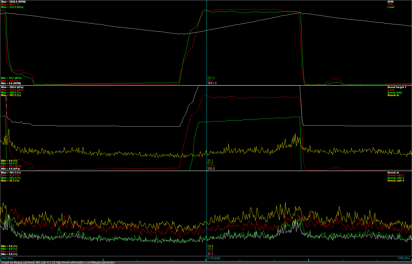

el-hardo
Beiträge: 952
Re: Fährt jemand mit closed loop Ladedruckregelung? Wo liegen die Vorteile?
Beitrag von el-hardo »
Bin jetzt auch mal wieder an dem Thema dran.
Beim Caterham fahre ich OL und die LD Werte sind wie festgenagelt. Egal wann, egal wo.
Jetzt mit dem Saab und deutlich kleinerem Lader ist das alles diffiziler. Bekomme mit dem Duty Table zwar eine schöne, gerade LD-Linie eingefahren.
Aber ich habe Überschwinger direkt nach dem Gasgeben. Bei Boost Target 170 ist der Überschwinger gering (172-174), bei 200 schon auf 220.
Dabei ist die Drehzahl egal, also ob och bei 3000 reintrete oder bei 5000. Der LD schwingt immer deutlich drüber was ich nicht will. Dabei sind die Duty-Werte in dem Bereich konstant. Er fängt sich also kurz nach dem Überschwinger trotz konstanter Duty, aber der LD Aufbau geht wohl zu schnell.
Boost ctr lower limit liegt schon bei 90. Das sollte reichen.
Kann es sein, dass das LD Ventil einen zu geringen Durchmesser freigibt? Ist das bekannte N57, was ich auch im Caterham fahre.
Frequenz 26Hz.
Probloem zwei ist, dass die OL Regelung nicht mehr passt wenn der Motor heiß ist. Dann ergeben die gleichen Taktraten deutlich mehr Ladedruck.
Also die CL Regelung angeworfen, womit ich aber zugegebenermaßen nicht viel getestet habe.
Habe auf BASIC gestellt, also mittels Schieberegler, und bei 200 überreglet er massiv.
Habe runter auf 150 gestellt, kurz probiert, aber dort war er gefühlt zu langsam.
(63.3 KiB) Noch nie heruntergeladen
