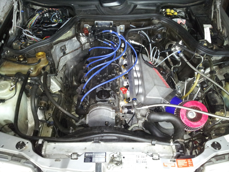

Guten Abend miteinander,
ich habe heute mal ein kleines Log mit laufen lassen und mich würde dazu jetzt mal eure generelle Meinung interessieren.
Es ist ein Mercedes 3 Liter Motor M103.
er läuft mit einer MS3X, 90mm Drosselklappe und ruhender Zündung.
Außerdem 2200er Einspritzdüsen in einer geänderten Ansaugspinne.
Die Breitbandlambdasonde habe ich an der Stelle der originalen verbaut.
(kein LL-Steller)
So weit mal zum aktuellen Set-Up.

- Enginebay 17-11-26.jpg (595.67 KiB) 14243 mal betrachtet
Re: Erste Abstimmung - Anregungen und Meinungen
Ziemlich kurze ansaugbrücke für einen Saugmotor die würde eher bei einem Turboumbau passen,
2200 einspritzdüsen??
Wie viel Leistung strebst du an?
Ich habe auf dem Bild als erstes die Brücke gesehen und als zweites den Turbo gesucht und im Hinterkopf die 2200 DüsenRoland M. hat geschrieben:Ziemlich kurze ansaugbrücke für einen Saugmotor die würde eher bei einem Turboumbau passen,
Groß gefahren bin ich tatsächlich noch nicht.
Zur Ansaugspinne: JA da soll tatsächlich noch ein Turbo davor.
Da ich komplett neu mit diesem Projekt ins Tuning einsteige wollte ich erst mal ohne Turbo anfangen.

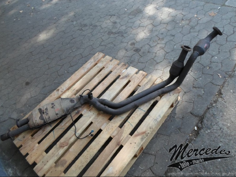

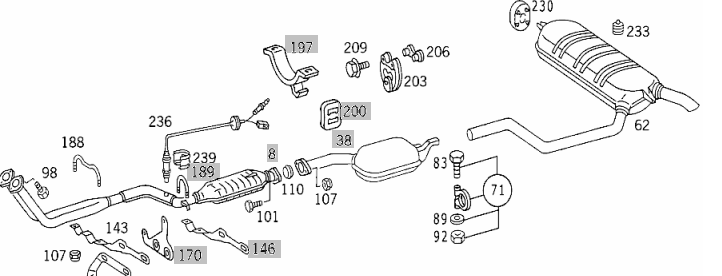

Erst mal Danke an alle, die sich hier beteiligen und mir helfen!
Guten morgen Christian,
Der Reihen 6er hat 2x 3 in 1 Gusskrümmer und dann noch die Auspuffanlage wie in den anghängten Bildern.
Wenn ich mit der Lambda weiter vor geh würde ich nur noch eine Bank abdecken. Dort vor dem Metall-Kat ?!?
Dominik,
ich glaube inzwischen auch, dass ich mir leichter tu, wenn ich mit passenderen ESD schneller bessere Ergebnise erziele.
Da werde ich mich jetzt als nächstes darum kümmern.

- W124 Auspuff1.jpg (440.04 KiB) 13980 mal betrachtet
- W124 Auspuff.png (59.23 KiB) 13980 mal betrachtet
