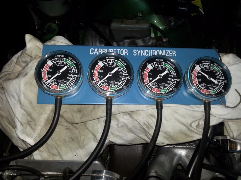

Hallo, was macht man wenn bei einer Doppeldrosselklappe der Luftstrom ungleich ist und es keine Sychronisationsmöglichkeit gibt? Die Klappen sitzen auf einer durchgängigen Welle. Es gibt leider keine Bypass Kanäle die man einstellen kann.
Die Klappenteile sind von Debilas. Die Unterdruckuhr zeigt immer deutlich an, dass einer der Zylinder nicht Unterdruck aufbaut wie die anderen.
Kompression ist geprüft. Ventil sind 100% eingeschliffen. Man meint auch zu erkennen, dass die Klappe minimal mehr offen steht.
Gibt es hier Firmen die das vielleicht auf einer Fliessbank tunen können?
Oder soll man gleich andere kaufen. Z.b. VGS. Die haben diese Beipassschrauben die hoffentlich schon vom Hersteller eingestellt sind.

Wenn du schon sagst, dass eine Klappe weiter offen zu stehen scheint als die andere, dann handelt es ja vermutlich um eienn mechanischen Fehler.
Glücklicherweise ist ein äußerer Zylinder betroffen. Kannst du nicht die Welle ausbauen und sachte (!) zwischen 3 und 4. Zylinder verdrehen/tordieren? Wird vermutlich ein mühseliger, iterativer Prozess sein, bis alle Zylinder gleich laufen, aber funktionieren sollte es so...
Oder alternativ 4 externe Bypässe mit einstellbarer Drossel verbauen?

die uhren hast du schon untereinander getauscht - gleiche abweichung ?
stelle die dk mal so ein,daß z.b. ein 2mm bohrer/schweißdraht gerade so zwischen gehäuse und klappe passt.
dann an den anderen klappen vergleichsmessung.
wenn da kein sichtbarer unterschied feststellbar ist,liegt das problem woanders.

Die Uhren wurden natürlich mal durchgetauscht. Es ist reproduzierbar. Sogar eine andere Meßart bestätigt es. Diese anderen Uhren die oben in den Trichter kommen und dann mit einer Art Stauklappe arbeiten, bestätigen immer wieder die Abweichung an diesem Zylinder.
Das mit der "Fühlerlehre" ist auch schon versucht worden. Aber was wenn man es dann feststellt, dass es mechanisch abweicht. Ich schreibe in der dritten Person weil es nicht mein Auto ist
Welle tordieren kann ich mir nicht vorstellen. Da wird sie doch krumm.
Kann man VGS empfehlen

Sorry, dass ich nicht gleich geantwortet habe. Es sind 45er Drosselklappen.
Wir machen jetzt den Versuch die Klappen zu tauschen. So dass die betroffene Klappe auch mal auf einem anderen Zylinder läuft.
Wenn es dann beim Messen wieder auffällig ist, kann man sicher sagen, dass es mechanisch einfach nicht passt und dass es nicht am Motor liegt.
Danach kann man vielleicht noch mal mit dem Verkäufer verhandeln oder eine andere Lösung suchen.

Das Vertauschen der Drosselklappen auf den Zylindern hat den "Fehler" mitwandern lassen. Wir versuche jetzt über den Unterdruckanschluss abzugleichen. Wenn das nicht geht, wird Ersatz beschafft.

Der Abgleich über die Unterdruckanschlüsse hat nicht funktioniert. Man kann den Motor etwas ruhiger bekommen, aber es reicht nicht.
Welche alternative Drosselklappen könnt ihr als Plug and Play empfehlen. Welche haben eine gute Qualität? Sind die VGS Klappen einen Versuch wert?
