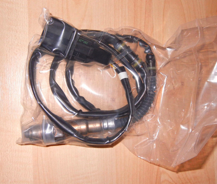

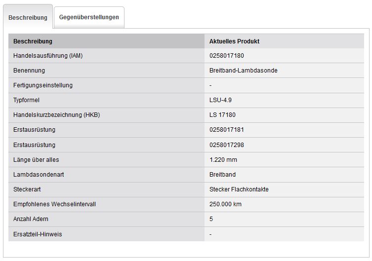

Mein neuer Controller verlangt nach einer LSU 4.9. Daher habe ich eine VW Sonde mit der Teilenummer 06A.906.262.BK bzw. Bosch 0258017180 sehr günstig geschossen. Laut Bosch Onlinekatalog und der Originalzeichnung handelt es sich auch tatsächlich um eine 4.9. Mich irritieren allerdings ein paar Punkte:
1. Sie hat noch den alten/großen Stecker, der üblicherweise nur an 4.2er Sonden verbaut wurde. Muss aber nix heißen, oder?
2. Wie klemme ich sie an? Sie hat nur 5 Adern, im Manual der Megasquirt sind aber 6 Pins aufgeführt. Außerdem decken sich die Farben nicht mit der "Standard-Pinbelegung":
Belegung der Sonde (deckungsgleich mit LSU 4.2):
- 1: Schwarz
- 2: /
- 3: Grau
- 4: Weiß
- 5: Gelb
- 6: Rot
Pinout Megasquirt:
- 1: Rot
- 2: Gelb
- 3: Weiß
- 4: Grau
- 5: Grün
- 6: Schwarz
Orientiere ich mich an den Farben, also nach 4.2er Belegung und lasse Pin 5 (grün) am Steuergerät unbelegt?!

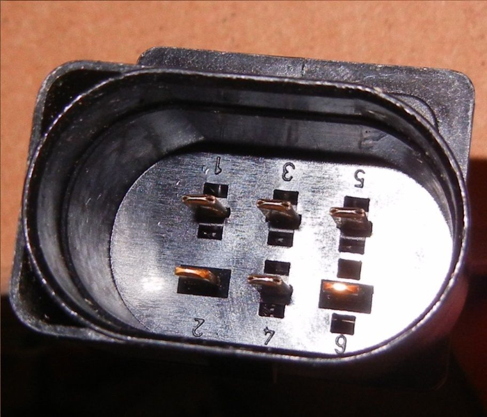

Was ich dir sagen kann:
Die Sonde selbst hat nur 5 Kabel. Der 6te Pin ist der Kalibrierungswiderstand der auch zum Controller verbunden werden muss.
Den Stecker darfst keinesfalls gegen einen anderen tauschen den der wurde bei der Produktion mittels dem Rcal auf die Sonde eingestellt.

Stehe gerade genau vor genau der selben Frage bei einer LSU 4.9 von innovate. Wie hast du nun das Problem mit dem grünen Kabel gelöst? Der Pin 2 ist ja auch im Stecker uns auch an der Sonde gar nicht belegt?!
Re: LSU 4.9 Lambdasonde: Anzahl Adern und Belegung?
Der Kalibrierwiderstand ist im Stecker. Da standen wir beide ganz schön aufm Schlauch... :wink:

Ich war so irritiert, weil der pin im Zubehörstecker von Innovate nicht belegt ist - ich hab mir die ganze Zeit die falsche seite angeguckt und gerätzelt... :? :P
Im stecker der sonde selber sind die pins natürlich belegt.

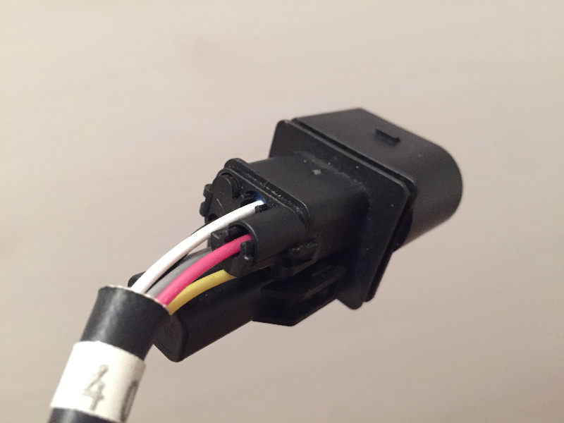

Hallo Leute,
darf ich mich kurz einklingen?
Leider kann ich die oben abgebildete Zeichnung nicht deuten bezüglich Kabelbelegung
Ist meine These richtig:
Rot: 12V Versorgung
Gelb: Masse
weiß: Sondenheizung Masse
Grau: Sondenheizung +
grün: Kalibrierung
schwarz: Signalleitung

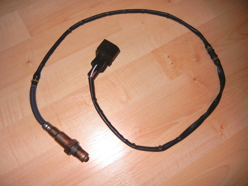

Das Kabel der Sonde soll grundsätzlich nicht gekürzt werden, es ist - jedenfalls soweit ich das verstanden habe - Bestandteil der Sondenkalibrierung.
Im KFZ würde ich empfehlen wo immer es geht zu crimpen statt zu löten.

Das Kabel der Lamdasonde darf auf keinen Fall gelötet werden, das steht auch explizit im Bosch Sondenkatalog drin da der Referenzsauerstoff über die Litze "gesaugt" wird.
Generell sollte man im KFZ Bereich wegen den Vibrationen auf Lötungen von feiner Litze verzichten, denn damit ruiniert man den Vorteil der feinen Litze (Beweglicheit) man wird sich früher oder später einen Kabelbruch kurz nach der Lötstelle einhandeln. Vergleichbar wie wenn man einen Draht mehrmals hin- und herbiegt, da sich die Litze mit Lötzinn vollsaugt und steif wird.
