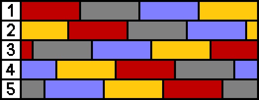

bei zündfolge 1-2-4-5-3 audi siehts halt so aus
du hast immer überschneidung.
18°zu beginn und 18°am ende,jeweils auf der auslass- wie auf der einlassseite.
für mich macht ein twinscroll da irgendwie keinen so richtigen sinn.

Beiträge: 1152
Re: TwinScroll auf 5Zylinder
wie du dort siehst,sind zylinder 1+4/2+3 zusammen geführt und zylinder 5 seperat.
bei einem twinscroll würde der zylinder 5 am lader vorbei geführt,meiner meinung nach.
ob dieser aufbau merkliche vorteile gegenüber einer stauaufladung bringt ?
