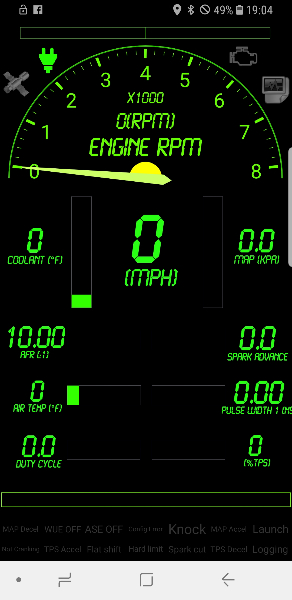

vor einigen Tagen bin ich aus der Apfel Sekte ausgetreten und hab mir ein Galaxy S9 geholt. Natürlich war ich direkt heiß drauf, Shadow Dash auszuprobieren. Aber leider baut sich keine Verbindung auf. Das Programm findet die Megasquirt und gibt vor sich zu verbinden, aber es klappt letztendlich nicht. Mit "MS Droid" wird die Verbindung anstandslos aufgebaut...
Habt ihr ne Idee woran es liegen könnte?

Ich tippe auf Shadow Dash, das ist bei mir auf verschiedenen Geräten auch extrem zickig.
Realdash und MS Droid funktionieren problemlos.

Nicht das MS Droid noch im Hintergrund läuft, das mag ShadowDash nicht. Vorher mal alle Hintergrundprogramme beenden.

Jetzt tut's :P Weiß der Geier warum... :roll:
