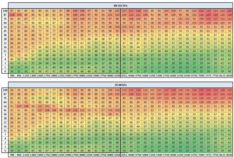

Re: Megalogviewer Histogram: Wird tatsächliches/EGO-korrigiertes oder theoretisches AFR angezeigt?
OK, vielen Dank für die Erläuterung. Nach welchen Regeln mache ich nun aus zwei Tables eines? Also wie "verschmelze" ich sie?
So sieht es bei mir aus (fahre mit VE1&3 bzw. Table Switch), die Excel hängt auch an:
VE_Analyse.xlsx
(21.55 KiB) 487-mal heruntergeladen
Beiträge: 1151
ich kann dir leider nicht so einfach raten,mach das so oder so.
bei dern anderen motoren habe ich die logs,msq und mit der zeit eine sehr gute schilderung von verschiedenen situationen erhalten.
dennoch hat es erstmal einige logs,korrekturen meinerseits,wieder logs mit infos usw.gebraucht,bis ich mal ein "gefühl" für den motor hatte.
deswegen wäre es vermessen da einen einfachen ratschlag zu geben,der direkt zum gewünschten erfolg führt.
es ist einfacher für mich,wenn ich die ausgangs msq sehe mit dem ve und afrtable und das beobachten kann,was der mlv mit den entsprechenden filtergrenzen daraus macht.
ich verwende halt ein potpourri aus den daten,erfahrung,intuition und zum teil hand zu fuß rechnen.
man kann das ganze zwar wunderbar theroetisch mathematisch aufdröseln,
aber schon der gemessene afr wert kann die ganze schöne rechnerei zunichte machen,
weil der alghoritmus einfach stur seine daten abarbeitet innerhalb seiner parameter.
je extremer die steuerzeiten und die ganze auspuffgeschichte wird,desto größer ist der "unsinn" in manchen bereichen,der dann auftaucht.
da mußt du nach gefühl und logik,was das strömungsverhalten in diesen bereichen anrichten kann,vorgehen.
blindes afr/afrtarget vergleichen bringt einen da nicht mehr weiter.
auch arbeite ich z.b.lieber mit einer "sprittabelle" don`t include afrtargets,
als mit einer volumeneffizienztabelle.
da weiß ich gleich die effektive füllung anhand vom reqfuel afr target und der höhe des ve wertes.
es verwirrt mich die effizienztabelle nur ünnötig,mich interessiert nur die tatsächliche luftmenge und nicht die prozentuale effizienz die bei tps/map x und rpm y,ankommt
das ergibt für mich einfach einen "sauberen" (für mich einfacher nachzuvollziehen) verlauf der werte im ve table bei tps/map x rpm @ afr xy
der höchste ve wert bei reqfuel mit afr 13 berechnet,liegt am drehmomentmax mit afr 13 an.
wenn nicht der durchsatz des düsen völlig daneben liegt.hat man je drehmoment/liter hubraum einen wert von 90-120.
bei mir wars mit den single düsen,der wert 111 @afr 13 am drehmomentmax.gemessenes drehmoment war ~109nm @ 9200rpm.
folglich mußten alle zellen links und unterhalb kleiner, -
die zellen rechts kleiner bis max gleichgroß (wenn der afr oberhalb fetter wie 13) werden.
weil außerhalb des drehmomentmax ist entweder die füllung geringer oder das gemisch wird fetter als afr 13.
wenn du diese logik verstanden und im hinterkopf hast,dann schaffst du es auch die beiden tables zu vereinen.
gruß chapy
