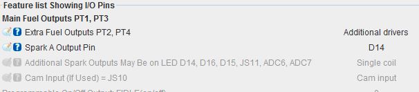

So nun zur Frage und Bestätigung meiner Annahmen. Der ABF Hall (Verteiler) bekommt 12V Spannungsversorgung und Masse. Im orig. Stromplan kommt die Spannung vom STG, bei der Kdfi PNP und beim VR6 (AAA) aber nicht. Man muss ja mit dem Plan vom VR6 immer vergleichen. :wink: Kein Problem, 12V Brücke auf Zündplus. Das Signal hat 0-5 Volt. Sollte kein Signal im TS angezeigt werden, muss vom Signal auf 12V zusätzlich ein Pullup 1kOhm. Laut TS muss das Signal auf JS10, da liegt aktuell aber das Tachosignal. Somit das Tachosignal auch IAC1 (evtl. 1kOhm Pullup) umschalten (laut K-Data Manual im Auslieferzustand bereits so - aber falsch) :roll: .

NW Sensor geht an JS10, der muss das Signal auf Masse ziehen.
Dual wheel klar...

Ich hatte leider nur teilweise Erfolg. Ich hab wie beschrieben RPM Tacho Signal auf IAC1 umprogrammiert. Funktioniert. Den dadurch freien JS10 hab ich das Nockwellenwellen Signal Pin 2 angeschlossen, Masse direkt von der Batterrie und Zündplus. Zwischen Pin 1 und 3 liegen 12V an. Auch mit 1kOhm zwischen 12V und Signal keine Cam im TS zu sehen.
Edit: Ich vermute der ABF Hallgeber (NW) bekommt über das SerienSTG 5 Volt und nicht wie der VR6 direkt Zündplus 12V. Die Drosselklappe vom ABF arbeitet mit 5 Volt an der Kdfi. Ich hab irgendwo im Forum gelesen, bei 5V Spannungsversorgung, trotzdem von Hall Signal 1kOhm Pullup auf 5V. Ist das Richtig?
