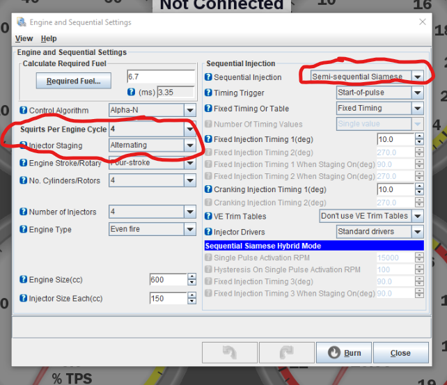

Nun meine Fragen. Ich bin gerade dabei durch einen Probeaufbau herauszufinden wie die UMC2 und Tunerstudio funktionieren...
- 1. Ich bekomme kein TPS Signal! Der TPS ist richtig angeschlossen, sprich die Bahn an masse und +5VRef und den Finger an den TPS-Input. Nach kurzer Fehlersuche ist mir aufgefallen, das an 5Vref keine Spannung ausgegeben wird. Muss ich das über Tunerstudio aktivieren? Wenn ja wie?
- 2. Auf der HP von Peter habe ich zum MAT und CLT Kalibrierungsdateien gefunden. Jedoch weiß ich nicht wie ich diese in Tunerstudio lade bzw. was ich damit anfangen soll. Fakt ist, das mir auf dem Daschboard nur "müll" angezeigt wird was die Temperaturen angeht und ich zu den Sensoren keine Datenblätter habe bzw. mir nicht bekannt ist, was das für Sensoren sind um selbst welche zu finden
Die Pros werden jetzt wohl über meine Ahnungslosigkeit lachen :D Sorry
Jetzt aber ein richtiges Problem bzw. wahrscheinlich auch wieder Verständnis sache...
- 3. Ich möchte INJ11 & INJ4 paar weise einspritzen lassen, eben so wie INJ2 & INJ3. Also eine Vorgelagerte Einspritzung. Im Testmode arbeiten die beiden paare auch wie gewollt zusammen.
Ich verstehe jedoch nicht die Einstellungen für die Einspritz art. also semi sequentiell / siamese etc. Welche davon lässt die Injektoren so wie gewünscht zusammen arbeiten. Habe schon alle ausprobiert aber das ist wohl zu zügig um es mit bloßem Auge zu erkennen :(
Vielen dank schon mal
MFG Totti

Das Problem ist jedoch das an dem 5VRef keine Spannung anliegt bzw. ausgegeben wird wenn ich die UMC einschalte... Muss der Pin in TS aktiviert werden? Habe dort Alpha/n eingestellt und dachte damit wäre der Pin aktiv
