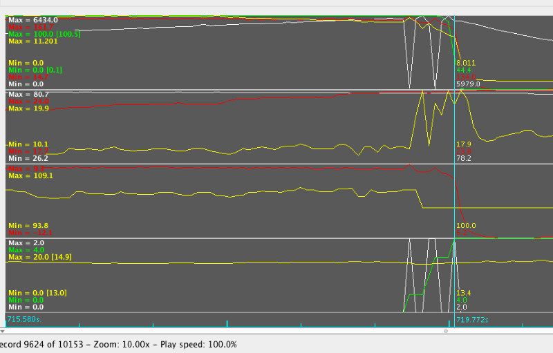

Wenn ich hochdrehe erhalte ich nun einen Fehler 2, missing tooth at wrong time, immer bei ca. 6.200 bis 6.400 rpm.

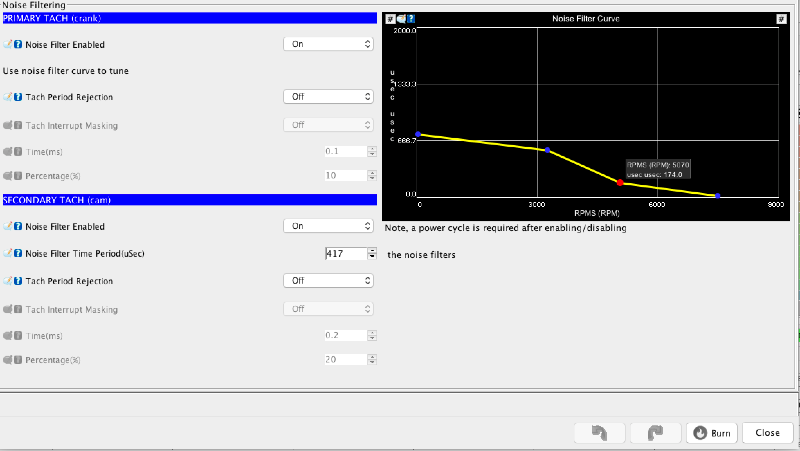

MS2 Setup:
Filter ausgeschalten

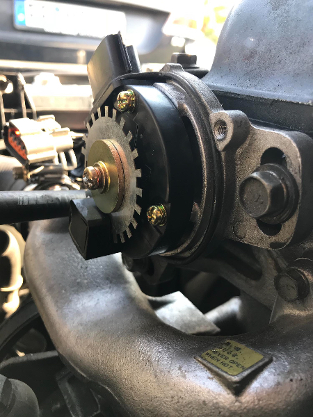

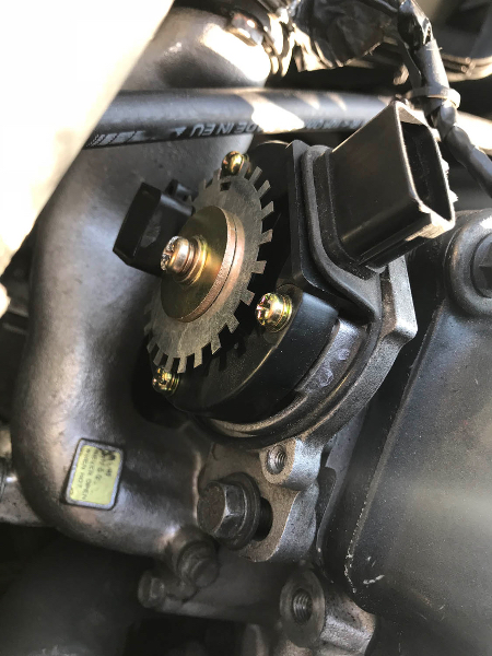

Nissan hat einen optischen Sensor Cam eingebaut, welcher entsprechend der Anleitung diy verkabelt wurde und mit einem Pullup versehen ist.
Triggerdisk hat 24 Zähne mit einem missing tooth.
Bildschirmfoto 2018-06-11 um 13.40.32.png (53.96 KiB) 13060 mal betrachtet
Bildschirmfoto 2018-06-11 um 13.35.45.png (63 KiB) 13081 mal betrachtet
Foto 09.05.18, 17 38 28.jpg (333.86 KiB) 13081 mal betrachtet
Foto 09.05.18, 17 38 20.jpg (292.81 KiB) 13081 mal betrachtet

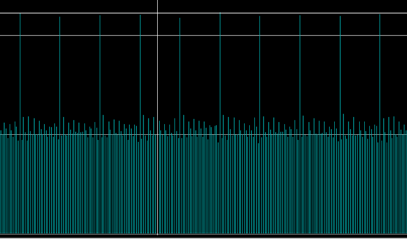

Anbei habe ich nun noch den Tooth Logger, eine Log und meine Projektdatei angehängt:
Bildschirmfoto 2018-06-30 um 08.15.31.png (15.73 KiB) 13023 mal betrachtet

MS2 Setup:
Filterkurve neu einstellen nach Berechnung

Täuscht das oder ist dein Triggerrad extrem flach? Dein Sensor Trigger auf die Seite? Ich persönlich würde weg von dieser recht exotischen Konstellation und stattdessen auf bewährtes setzen: Stinknormales 5-6 mm dickes Rad in Verbindung mit einem Hallsensor an 12V. Platz scheint ja kein Problem zu sein...
Frosty
Beiträge: 20
Registriert: Fr Apr 27, 2018 11:26 am
Re: Fehler 2 // missing tooth at wrong time // Nissan CAS
Beitrag von Frosty »
Das hab ich mir auch schon überlegt, auf einen Hallgeber an der KW umzubauen.
Nur hat der Sensor ja bereits ohne Probleme funktioniert, vor 2 Jahren, und die Probleme sind erst mit der Motorrevision gekommen.
Zum Sensor selbst: das ist ein VR, da ist die Stärke der Scheibe ja egal :) die Originale ist noch etwas dünner.

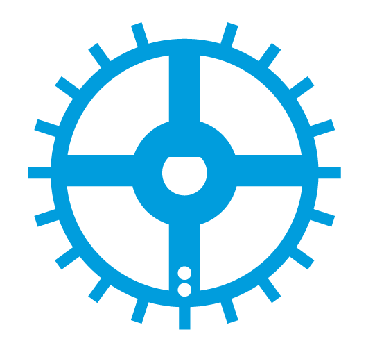

Alternativ kam mir die Idee, meine Serien Trigger Disk gegen eine Hall Sensor Disk zu tauschen.
Dazu noch einige Fragen:
Reicht ein Durchmesser von 50mm?
Wie sollten dann die Zähne aussehen? _|''|_ oder _/''\_
Wie groß sollte der Abstand sein und wieviele Zähne reichen aus?
Missing Tooth - Ende letzter Zahn auf den selben Punkt wie Ende letzte Lücke VR Disk?

Ein solches Rad könnte ich im originalen CAS installieren und das Gehäuse auf Hallsensor umbauen.
Nissan 200SX S14a Bj.1998, SR20DET, 4 Zyl. T., 555cc Düsen, GT2871r
MS2, jbperf Peak&Hold u. Injector/Ignition Board, Mapdaddy.
Weshalb bauchige Flanken?! :shock:
Hier findest du die Vorgaben von Cherry. Daran hab ich mich auch bei anderen Rädern gehalten und es funktioniert einwandfrei: https://www.google.com/url?sa=t&rct=j&q ... _O68oIMMHh
Lieber zu groß als zu klein. Vielleicht bekommst du ja sogar 36 Zähne unter. Nen neuen Sensorhalter musst ja so oder so bauen...

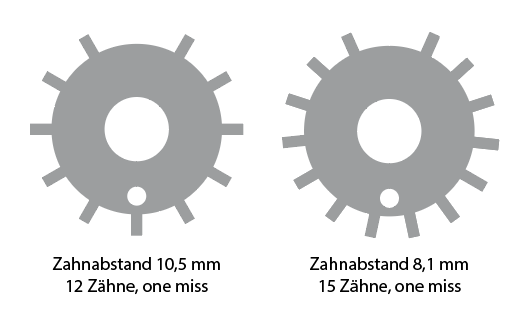

Das war nur auf die Schnelle mit dem Zahnrad-Generator als Illustration gedacht.
Nach den Vorgaben des Cherry kann ich unter dem Deckel des originalen CAS 11 Zähne und eine Lücke unterbringen.
Wenn ich den empfohlenen Mindestabstand von 10 auf 8,1 mm heruntersetze, dann gehen 14 Zähne und eine Lücke drauf.
Bildschirmfoto 2018-07-02 um 09.17.08.png (26.21 KiB) 12885 mal betrachtet

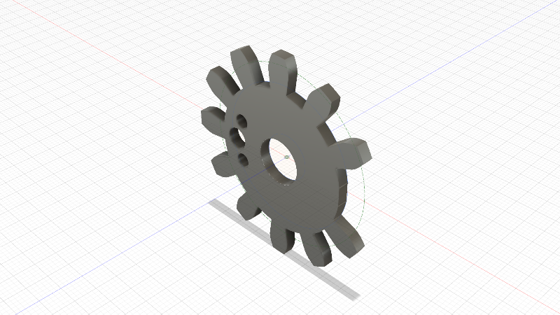

Wenn ich das Gehäuse komplett leere, kann ich ein 70mm Trigger Wheel mit 18 Zähnen einsetzen.
Bildschirmfoto 2018-07-03 um 11.10.16.png (26.14 KiB) 12811 mal betrachtet
Vorher versuche ich jedoch noch einmal mit den Potis und dem Noise Filter etwas zu erreichen...

Ich meine mich zu erinnern, dass die Zähnezahl immer ein Vielfaches der Zylinderzahl sein muss?! :?: Kann das jemadn bestätigen? Wobei man 16-1 z.B. gar nicht sieht, aber 12-1 und 24-1 recht verbreitet sind. Was ist also die "Regel"?
Mit nur einem Kurbelwellensensor kannst du bloß semi-sequentiell einspritzen und Wasted Spark zünden. Für vollsequentiell/COP brauchst du zusätzlich einen Sensor auf der Nockenwelle. Ausschließlich mit NW-Sensor geht auch vs/COP, aber die Genauigkeit lässt sehr zu wünschen übrig (niedrige Zähneanzahl, halbe Geschwindigkeit und Elastizitäten im Steuertrieb).
