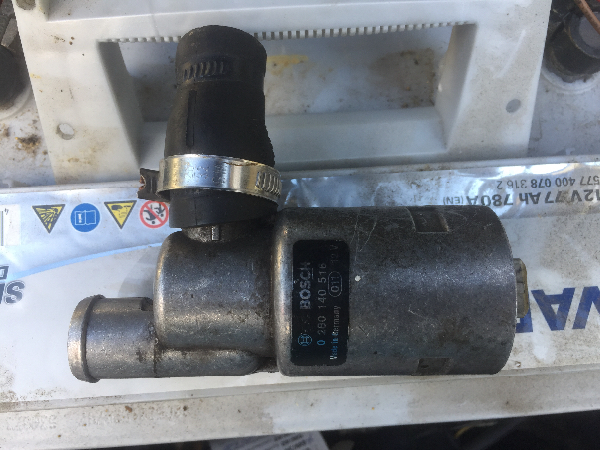

Ich habe mir für meinen Leerlaufregler einen etwas längeren Stecker besorgt, damit die Freilaufdiode darin Platz hat. Nun sollte die rein, aber, und hier ist Frage 1:
Mein Regler ist ein 0 280 140 519- jedenfalls, soweit es noch lesbar ist. Ist das überhaupt ein PWM? Der Anschluss hat kein + und -, sondern 1 und 2 und daher habe ich ihn im Verdacht, ein Stepper zu sein, der über Umpolung gesteuert wird- was meine UMC1 nicht kann. Weiß das jemand? Ich habe länger gesucht- vergeblich, versteht sich. Der muss aus einem BMW sein, andere Pkw-Teile habe ich nicht.
Frage 2 betrifft ihn hier:
(Foto von Germansubzero, geht hoffentlich ok)
Ist das Bosch 0 280 140 516? Opel und wenn, welcher? Schließt er vollständig? Ganz sicher PWM? Denn er ist gewinkelt und käme meinen Platzverhältnissen entgegen.
Gruß aus BS und nehmt den Tag der Arbeit nicht so genau,
