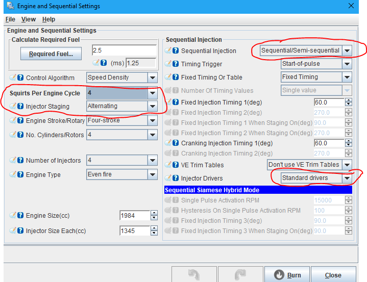

ich habe gestern in meinen 16V neue Nocken eingebaut. Jetzt habe ich, dadurch das sich die Ventilöffnungszeiten verändern, einen so dermaßen schlechten Leerlauf den ich auch nicht in den Griff bekomme. Sobald die Drehzahl etwas erhöht wird läuft er Semigut. Bei Vollgas, keine Beanstandungen.
Meine Vermutung:
Ich fahre aktuell keine Sequentielle Einspritzung. Dadurch das ich früheres EÖ und späteres ES habe, spritze ich nun einfach zu viel Kraftstoff im Leerlauf durch das geöffnete Ventil.
Idee:
Da mit der KDFI eine Vollsequentielle Einspritzung nicht ohne weiteres umsetzbar ist (erspart euch das rumgehacke auf der KDFi, danke!) würde ich nun gerne in Gruppen einspritzen.
Sprich Zylinder 1 + 4 und Zylinder 2 + 3.
So kann ich, zumindest im Stand, ein Stück weit Vorlagern und Spritze nicht durch das geöffnete Ventil.
Auf dem Bild sind Rot die Öffnungszeiten der Einlassventile und in Grün mein Gewünschter Einspritzpunkt der Gruppen.
Zündtreiber A wäre dann an Zylinder 2 + 3
Zündtreiber B wäre dann an Zylinder 1 + 4
Nun zu meinen Einstellungen:
Umstellen auf Semi-Sequentiell, Start of Pulse, Fixed Timing (ungefähr 50 - 60°), Drivers auf Standart (A-->2+3 und B-->1+4 halt), STaging auf Alternate und Einspritzungen pro Duty Cycle auf 4.
Kommt dann mein Gewünschtes Bild heraus?
Ich bin mir immer Unsicher mit der Anzahl der Einspritzungen.
Vielen Dank Jungs im Vorraus!
Philipp
2.0l 16V Turbo (ABF)
2017-2020: GTX30/76
2020- : Precision PT6466 Gen2
NG-Motorsport Zylinderkopf
02Q 6-Gang Getriebe aus S3 8P

Ganz genau. Habe die PnP Version.
Habe gestern jetzt alles umgebaut und umgestellt.
Läuft zumindest. Passen die einstellungen oben denn so?

Beiträge: 1152
Re: Leidiges Thema - Einspritzung
1300ccm duesen,normal und leicht aufgeladen passt fuer mich halt nicht so selbstverstaendlich zusammen.
Wie hoch ist denn deine pw im idle ?
Im log ist immer incl. Dt.
Mit seq injection koennte es evtl was werden,aber mit semiseq 2 squirts/cycle oder 4 squirts/alternating untimed kommt die selbe winzig pw im idle
nahe der dt raus,dass das nichts wird.
Probiere zum vergleich 2 squirts/cycle alternating untimed.

Das mit leicht aufgeladen war ja auch nur ein Spaß. :D
Wer meinen Umbauthread verfolgt hat weiß das ivh bereits mit Seriennocken 600ps gemessen habe.
Mittlerweile habe ich den Ladedruck auf 2,4 bar erhöht. Mehr geht aktuell nich da die Pumpe am Ende ist. Egal!
Zurück zum Thema:
Ich fahre jetzt meine Pinnung auf Vollsequentiell. Hallgeber funktioniert nicht so einfach bei der PnP version der KDFI.
Also schaltet fahre ich jetzt Semiseq. Läuft auch mittlerweile sehr gut nach den letzten Abstimmungsfahrten.
Viel angenehmer!
Einspritzzeit liegt bei Lambda 1 und 950/min ca bei 1,5ms im Stand. Eher etwad weniger noch.
Der stark unruhige lauf hat sich mittlerweile in nur noch unruhig geändert. Kann ich mit leben.
Nun geht es den Umbau auf zwei Spritpumpen und dann bekommt er 2,6bar.
Nächste Leistungsmessung muss einfach eine 7 vorne haben. Und ich meine nicht 7 oder 70ps. :D
Problem somit alleine bzw. mit Bob16v gelöst.
Danke und Gruß
Kann man die PNP KDFI nicht irgendwie umbauen, damit sie vollsequentiell ermöglicht? :shock: Ich möchte dieses Feature zumindest keinesfalls mehr missen.
Deine PWs würden auf ca. 2,5ms im LL ansteigen und der Verbrauch dankt es dir auch. Außerdem macht's riesig Spaß, das Injection Timing rauszufahren, wenn alle Optionen offen sind :P

Beiträge: 1152
und genau aus diesem grund bietet sich auch bei hoch aufgeladenen motoren staging an.
2 sätze mit 700ccm und du hättest einen deutlich besserern leerlauf/teillast,auch ohne sequenziell.
