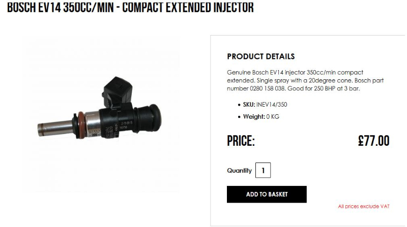

Ich habe Jenvey bereits kontaktiert. Diese 350 cc Injektor scheint wohl diese zu sein:
"Genuine Bosch EV14 injector 350cc/min compact extended. Single spray with a 20degree cone. Bosch part number 0280 158 038. Good for 250 BHP at 3 bar. "

der bosch 0 280 158 037 hat gleiche Abmessungen....ist aber mit 72 € etwas teurer....hat aber ca. 240 cc (?) statt 350 cc....
Laut Jenvey haben die keine probleme mit den 350 Version gehabt....er sagte, man musste nur den Benzindruck etwas runter setzen.

von JochemsTR
Hi Chapy,
das Problem scheint wohl der 038 injektor zu sein. Die Jenvey Heritage brauchen die "extended" injektoren....alternative wäre also 037, ist aber genau so teuer.
