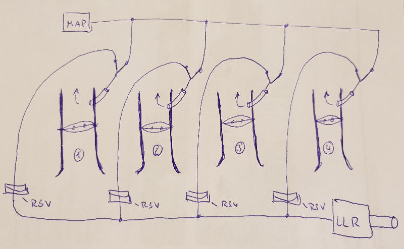

das Problem der Leerlaufregelung an Motoren mit Einzeldrosseln ist ja hinlänglich bekannt. Hat schon mal jemand mit Rückschlagventilen gearbeitet? Also ein Regler (Zigarre o.ä.), davon dann vier Abgänge weg und vor jeder Einleitung ein RSV setzen, damit sich die Zylinder nicht gegenseitig beeinflussen können?
Die Leerlaufregelung sollte damit doch eigentlich funktionieren, oder? Aber was wäre mit dem MAP Sensor? Werden noch vernünftige Werte gelesen?

eine möglichkeit wäre :
4 relativ dünne schläuche id ~3mm zusammen auf einen gemeinsamen sammler id ~10mm zu gehen.
auf das eine ende kommt der mapanschluß auf das andere ende ein taktventil,daß stromlos dicht geschlossen ist.
dieses sollte oberhalb vom idle dann geschlossen sein.
man muß halt ein wenig mit dem schlauchquerschnitt und der drosselklappen grundstellung experimentieren,
aber grundsätzlich funktioniert das.

Edka sorgt ja durch den Volumenunterschied von Kanal zu "Sammler" für einen "Wellenwiderstand am Eintritt. Ähnlich wie in der Elektronik bei Antennen hoher Frequenz. Somit sollte man auch beim Verteiler für den Leerlauf eine ähnliche Situation erstellen können. Kleiner Schlauch, 3mm id auf großen" Sammler " mit zb 30mm id. Rückschlagventile wären nicht so prall, da diese ja mechanisch sind und überhaupt erstmal die Frequenz mitmachen müssen, dauerhaft. Stichwort Masseträgheit.
Bei so dünnen Anschlussleitungen sollte man aber mal den druckverlust messen oder wenigstens berechnen, da der unterdruck im Sammler kleiner sein wird als hinter der dk. Ist halt kein statisches System.

Dominik335i hat geschrieben: das Problem der Leerlaufregelung an Motoren mit Einzeldrosseln ist ja hinlänglich bekannt. Hat schon mal jemand mit Rückschlagventilen gearbeitet? Also ein Regler (Zigarre o.ä.), davon dann vier Abgänge weg und vor jeder Einleitung ein RSV setzen, damit sich die Zylinder nicht gegenseitig beeinflussen können?
ich habe das so ähnlich mal gehabt an meinem moped!
Benzindruckregeler, Wastegate Dose und Pop Off mit an der Map Leitung, hat den Map verfälscht!
wenn du jetzt da noch einen Leerlaufregler dran machst kommt da bestimmt nix vernünftiges mehr in der MS an!
An der Map Leitung für die MS würde ich nichts anschließen! Zweiten Unterdruckanschluss für alles andere an die Ansaugrohre war die Lösung!
Das mit den Rückschlagventielen ist glaube ich zu träge?

das hört sich gut an! Heißt dein MAP wurde durch den zweiten Anschluss gar nicht beeinflusst? Hast du darüber dann auch die Leerlaufregelung realisiert? Mit welchen Querschnitten? 4 in 1 oder 4-2-1 in Zündfolge? Oder ist das egal? Funktioniert die Regelung wie gewünscht? Stellt man den Leerlauf per Anschlag auf heißen Motor ein und der LLR gibt nur bei kaltem Motor etwa Luft dazu und ist später komplett geschlossen oder stellt man bewusst fix unter der gewünschten Drehzahl ein und lässt den Rest auch bei warmen Motor einregeln?

also ich habe MAP seperat auf alle 4 Zylinder -> 4+1Verteiler in gleichem Schlauchdurchmesser (glaube 4mm) auf Hella Sensor.
Benzindruckregler und BOV teilen sich eine Leitung der beiden mittleren Zylinder. Fürs Wastegate hab ich einen komplett seperaten Anschluss ins Verdichtergehäuse geschnitten, da ich auf keinen Fall Druckdifferenzen Vor und nach der Drosselklappe miteinander mischen wollte. Gar kein Leerlaufregler.

kommt darauf an,für was du den "leerlaufsteller" einsetzt.
als reine kaltstart/warmlauf zusatzluft für das erreichen vom warmleerlauf,ggf. + x rpm,
oder als ausschließlichen leerlaufregler.
für die erste version sehe ich keine bedenken,bei meinem vorschlag.
bei der zweiten version schon eher,wie es frank beschrieben hat.
wenn die benötigte luft ausschließlich über die unterdruckleitungen geht,erhöht sich auch die verfälschung vom mapsignal durch pulsation.

Ich kann ja ganz einfach mal das von chapy vorgeschlagene Setup ausprobieren. Per Hand durch Quetschen des Schlauchs mehr oder weniger "Gas" geben. Falls es funtioniert und der MAP-Wert nicht negativ beeinflusst wird, kann ich es im Winter sauber umsetzen.
Welcher LLR, der bei warmen Motor komplett geschlossen werden kann, wäre denn empfehlenswert?

Dominik335i hat geschrieben: das hört sich gut an! Heißt dein MAP wurde durch den zweiten Anschluss gar nicht beeinflusst?
zweiter map am Saugrohr! ja
nein keine LL Regelung über die anschlüsse.
etwa 3mm innen, 4 in 1
ich würde die DK so einstellen das ich in jedem zustand etwa 100-150rpm unter dem soll bin und den rest soll der LLR machen.
