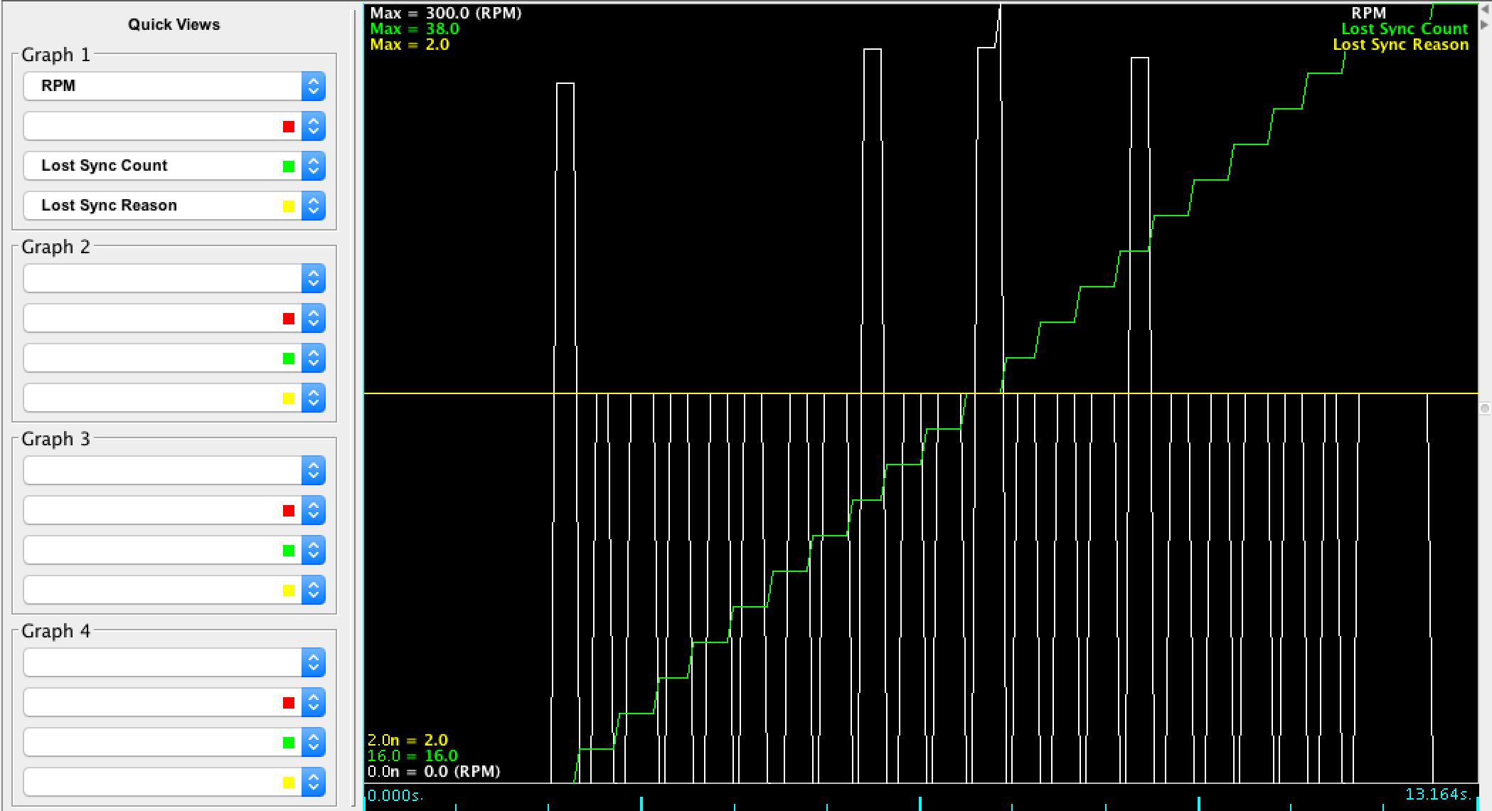

Nun zu den weitaus größeren Problemen:
1. Mein Hallgeber gibt kein Signal aus, Pull-Up Widerstände wurden laut folgendem Schaltplan zwischengeschalten http://www.efignition.nl/c-3788787/kruk ... s-opnemer/ Auf der Signalleitung liegen Permanent 10.5 Volt an :?
Jemand eine Idee hierzu? Läuft der KR Verteiler zufällig nur mit 5 Volt? Andere Ideen?
2. Ich habe immer wieder Sync Losts im Composite Logger
(190.02 KiB) Noch nie heruntergeladen
Zuerst war der Tooth Nr.1 Angle um 4° daneben und der Sensor wacklig verbaut, beides korrigiert nun schwankt Tunerstudio zwischen RPM synced und RPM half synced
Vielleicht hat jemand ein paar Ansätze für mich - bin für alle Ideen offen.

du fährst also mit Hallsensor an der NW und VR Sensor an der KW?
Der Hallsensor braucht nur einen Pull-Up-Widerstand mit ca. 1-3kOhm. Der VR Sensor ist etwas kniffliger. Die UMC1 hatte damit keine Probleme, da muss jemand anderes mal nen Tipp geben.

ja VR Sensor und Hallgeber im Verteiler, laut Schaltplan braucht nur der Hallgeber einen Pullup.
Hab heute die Sync Losts mit dem Noise Filter etwas in den Griff bekommen, allerdings will er immer noch nicht starten.
Hier die MSQ, würde gerne Semi-Seq fahren bis ich den Hallgeber in den Griff bekommen habe (.txt in .msq ändern).
