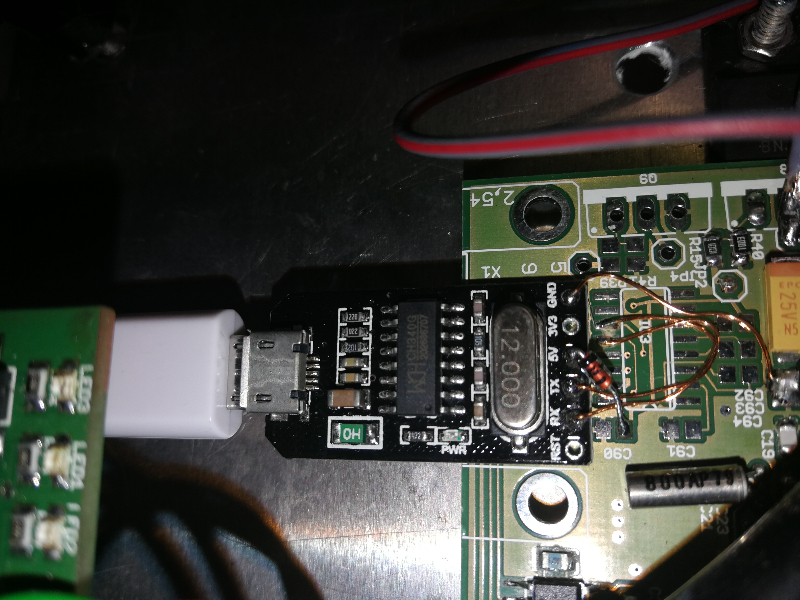

Ich habe eine aktuelle UMC hier liegen mit Micro USB Anschluss.
Ich bekomme keine Verbindung mittels USB OTG Kabel zu einem Android Tablet (Shadow Dash MS).
Chip auf der kleinen Micro USB Platine ist ein CH430G.
Hat da jemand einen Tip für mich?
Mit der klassischen RS232 Buchse ging das mit FTDI Adapter auf USB und OTG Kabel Problemlos.
Vielen Dank
Jack-Lee

Servus, Habe auch bereits dieses neue Modell, bei mir verbindet er mit dem Rechner, dem Windows Tablet und dem Android. Also liegts an deiner Hard oder Software

was für Kabel verwendest du? Ich habe von Tablet zur UMC ein OTG Kabel und daran ein normales USB / Micro USB Kabel (z.B. vom Ladegerät).

ich sehe gerade.. du hast garnicht die neue Version, sondern die Alte auf die ein Adapter angelötet wurde. Das Platinenlayout ist gleich der "alten" Version.
Nutze ein normales Ladekabel fürs Handy.
