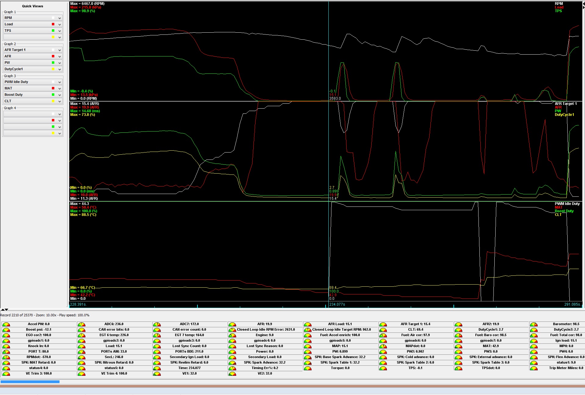

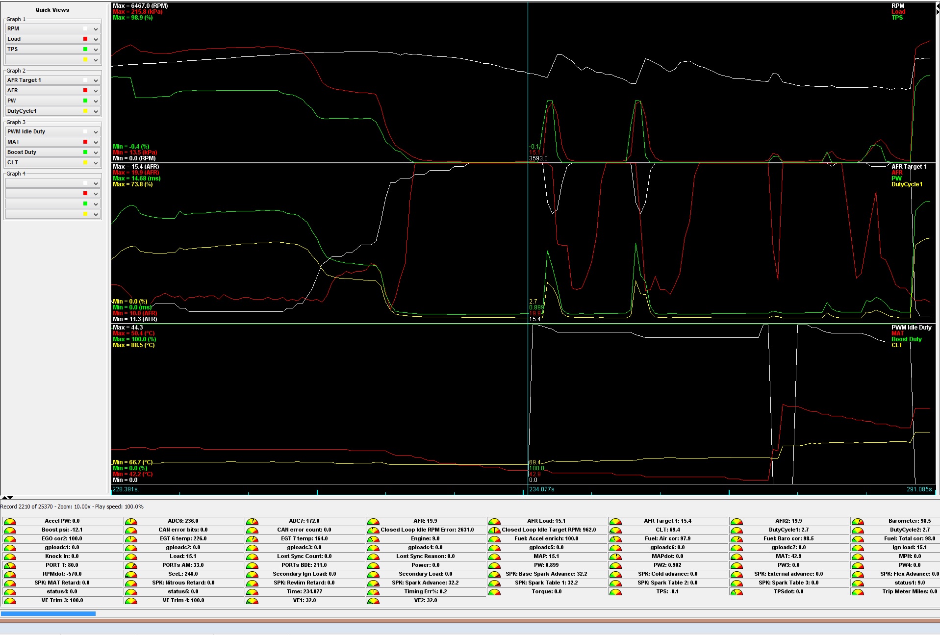

mein IDLE PW geht "an", obwohl es eigentlich nicht sein kann, da der Motor im normalen Schiebe-Betrieb ist (RPM zu hoch, Load zu niedrig etc.).
Was läuft da schief? Schaue mir die Daten jetzt seit ner Stunde an und verstehe es nicht.

Bekomme den Log nicht größer angezeigt.
Drehzahl ist dort bei: 3590, map=LOAD: 0, RPMdot: -570

kannst den Log und die MSQ ja mal hochladen. Auch wenn ich etz auf die Schnelle keine Idee habe (gut, hatte auch noch keinen Kaffee) - auf dem Log erkennst wirklich garnichts

Der Ausschnitt aus dem Log ist ein Beispiel, steht aber exemplarisch für das Verhalten. Ständig kommt meine IDLE Regelung rein, obwohl sie das laut Einstellungen nicht sollte.

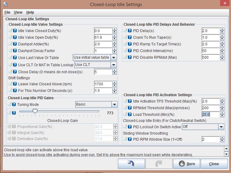

Selbst wenn der Betrag von rpmDot genommen werden würde, sind (-)570 immer noch zu groß für meine Vorgabe von 500.
Um die Diskussion aber ein wenig anzuregen: Ich schnalle nicht so rechts, was der RPM Dot da überhaupt sucht. Unter dem RPM Dot ist die Regelung deaktiviert. Was bedeutet das? Wenn die Drehzahl langsam fällt, regelt er nicht? Warum nicht? Ist das dafür gedacht, eine schnell fallende Drehzahl zu dämpfen bzw. einzufangen bevor er ausgeht? Und noch was:
Unter (bei mir) 500 ist er disabled, aber unter 200 ist er aktiv?

Acki: Wenn es genau falsch wäre, würde der PID Lockout ja erst "drin" sein, bevor der PID enabled ist. Ergo wäre der PID nie an. Bei mir ist er aber zu häufig an, bzw. bei zu hohen Drehzahlen.
Also von vorne. Wenn ich die Kupplung trete und vom Gas gehe tourt der Motor mit einem RPM dot von etwa -1500 bis -2200 ab.
Wenn ich PID Lockout also auf 1000 setze (mehr geht nicht), würde der PID unterhab aus gehen, oberhalb aktiv sein (können).
Dann kommt der PID threshold, der unter 200 an geht, wenn die Drehzahl also schon etwas langsamer fällt.
Das macht irgendwie keinen Sinn.
Anders herum könnte Sinn ergeben, werde ich mal testen. Was mich aber so sehr stört.
Leave Valve closed habe ich auf 1700 stehen. War macht er dann teilweeise bei über 4000rpm das ventil auf? PID hin oder her, diese Einstellzung sollte die Mutter aller Lockouts sein, da Idle nie bei 4000rpm gebraucht wird.

Ich glaube die Frage nachdem log war an mich. Ich habe mir nur die Einstellungen angeschaut.
2% TPS maximal sonst sollte sie aus sein.
Wenn diese Bedingung schon nicht beachtet wird (und man nicht ständig mit 2% fährt), dann würde ich auf einen Bug tippen.

hatten wir letztens in der Whats app gruppe auch.
Problem ist das die FW denkt das du schaltest.
Das ventil bleibt für die Shift settings zu und geht dann auf. Also geht auf nach etwa 1.5 sekunden. Kannst ja mal messen im Log.
Fehler hauts dir keinen rein weil das im Overrun passiert bzw dann wenn TPS < TPS Threshold ist.
Blöd ist nur wenn du so auskuppelst und die Drehzahl abfällt und er wieder einspritzt dann wird eventuell die Drehzahl zu hoch sein.
Das könnte man umgehen indem man den PID Lockout switch verwendet. Dann wird korrekt erkannt
das du gerade nicht schaltest sondern dahin rollst.
Wieso der auf gemacht wird wenn du Rpm > Leave Valve Closed bist keine Ahnung.
Eventuell wird das etwas falsch verstanden. Es heißt nicht lass es noch 1.5 Sekunden geschlossen wenn du unter 1700 Rpm kommst,
sondern bedeutet lass es für 1.5 Sekunden geschlossen wenn alle anderen bedingungen erreicht sind und du über 1700 Rpm bist.
