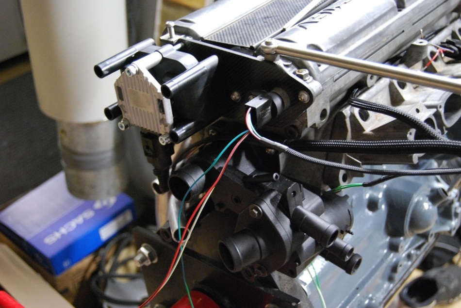

Bei den Sensoren kannst du einfach die nehmen die bereits verbaut sind. Der ABF Motor müsste doch eigentlich vollsequentiell einspritzen und einen Kurbelwellensensor, sowie den Hallsensor im Verteiler haben? Dann hast du ja alles was du brauchst. Um noch ein Signal von der NW zu bekommen, fertigt man sich einen kleinen Adapter der an die Stelle des ehemaligen Verteilers kommt und installiert dort einen Sensor. Noch ne Schraube ins "Loch" der stirnseitigen SCheibe der Nockenwelle und fertig.

Wie bereits geschrieben: Es gibt einen KW Sensor. Daher brauchst du nur EIN Signal pro NW Umdrehung. Das ist so realisierbar wie ich es beschrieben habe und auf dem Foto ersichtlich ist.
