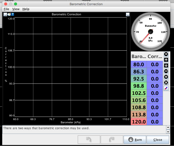

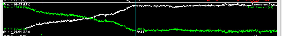

in meiner MS2 ist ein Map Daddy 4 verbaut und meine Barometric Correction Korrektur sieht so aus:
Ist das so richtig? Da müssten dann ja die Korrekturwerte für den Map Daddy im Code hinterlegt sein.

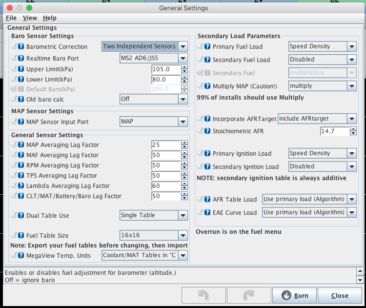

Hier noch die Einstellungen ergänzend:
In der Anleitung zum Map Daddy finde ich dazu keine Informationen und auch im Manual nicht (oder ich habs übersehen).
Viele Dank für eure Hilfe!

Für genau solche Fragestellungen ist ein Stim Board sehr praktisch.
Als ich Probleme mit der Barocorr hatte, habe ich einfach eine Spritze mit Schlauch an den Sensor gehängt und habe mir angeschaut, was die Einspritzdauer wirklich macht.
Bei meiner Firmware & AlphaN war definitiv ein Bug drin und ich habe schlicht die "nötigen" Werte in der Table eingetragen, damit das Resultat stimmte. Seitdem entbehrt die Table zwar jeglicher physikalischer Grundlage, aber der Motor läuft auch in der Höhe 1a.

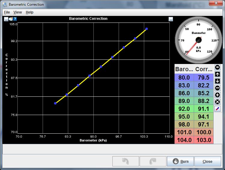

servus,
ich verwende aktuell diese settings aber mit der old baro calc.
ich habe damit keinerlei probleme auf 100 wie auf 1000 höhenmetern.
mit der neuen barocalc und diesen werten habe ich unabhängig voneinander bei 2 verschiedenen fzg das gleiche phänomän,
daß mit diesen physikalisch korrekten werten (bezogen auf trockener luft) die höhenkorrektur nicht das macht,was man von ihr erwartet.
die barocor reicht nicht aus um das gemisch sauber zu korrigieren.
es ist vom prinzip her,wie früher mit der barocor bei a/n-multiply zu a/n-pure,
man muß die barocorr abweichungen zu 100% nahezu verdoppeln zu der eigentlich korrekten luftmassenänderung.
wenn bei mir mit der alten barocorr die abweichungen zwischen afr/afrtarget auf 100m wie auf 1000m nahezu identisch sind,
aber mit der neuen baro calc,je nach dem an welchen tag/höhe das mapping eingefahren wurde,das ve mal paßte,mal bis zu 5% zu fett oder 5% zu mager war.
das kann doch kein zufall sein,dann gibt,in meinen augen,die neue barocalc einfach nicht die reale luftmasse-füllungs-abweichung wieder.
die baro und mat air density kann sich ja jeder selbst stricken,was er als 100% vorgibt.

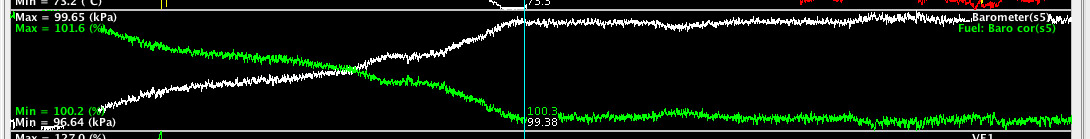

Da ich den Map Daddy nach Anleitung eingestellt habe, wundert mich das Verhalten der Fuel / Baro Korrektur doch sehr...
Mehr Druck heißt weniger Benzin?
Wo liegt denn da der Fehler?
Nach Handbuch ist das richtig...
Viele Grüße Georg
Viele Grüße Georg

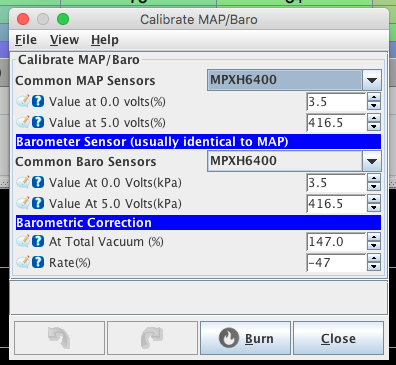

Es kommt stark drauf an was du für Einstellungen verwendest und auf Eigenheiten deines Setups.
Wenn du z.B. Map reinmultiplizierst magert das schon ohne BaroCorr proportional zum Druck ab, evtl. zu viel sodass die BaroCorr dann evtl. wieder etwas Sprit beigeben muss um das zu kompensieren.
Ich würde die Barocorr erstmal deaktivieren und eine entsprechende Kurve für dein Setup rausfahren.

Hi Dennis,
kannst du mir erklären, warum Multiply MAP das Gemisch mit steigendem barometrischem Druck abmagert?
Dass das nicht barometrisch korrigierte Gemisch mit steigendem Druck abmagert ist ja logisch.
Für mich ist es aber nicht logisch, dass es gegenläufig korrigiert.
