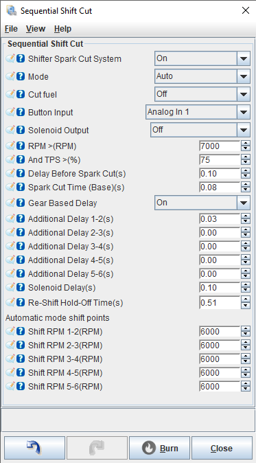

Ich bin jetzt ganz kurz davor mir ein sequentielles Getriebe einzubauen.
Bin mir nur nicht so sicher, wie ich das Flatshift realisieren soll.
Einstellungen habe ich im TS ja unter "sequential shift cut".
Den "Butten input" muss ich mir noch überlegen, aber eigentlich kommt nur JS11 infrage (weil nichts anderes mehr übrig ist). Da klemmt gerade mein Kupplungs-Schalter dran, das normale "flatshift" würde also wegfallen. Brauche ich dann ja auch nicht mehr.

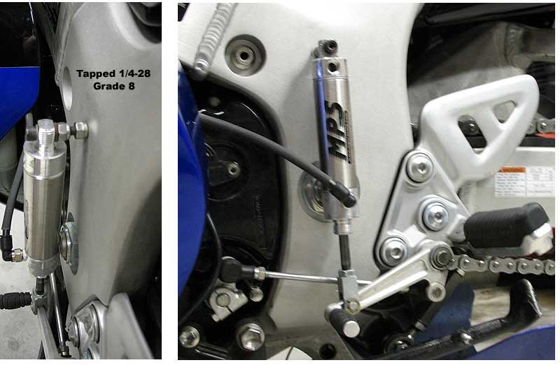

el-hardo hat geschrieben: Ich verstehe noch nicht wofür das Solenoid sein soll. Für einen Downshift oder gar Paddleshift?
Paddelshift. Ich bin gerade selber bei dem Thema hier am bauen und rumprobieren.
benutze den Solenoid Output für die Betätigung der Druckluftsteuerung.

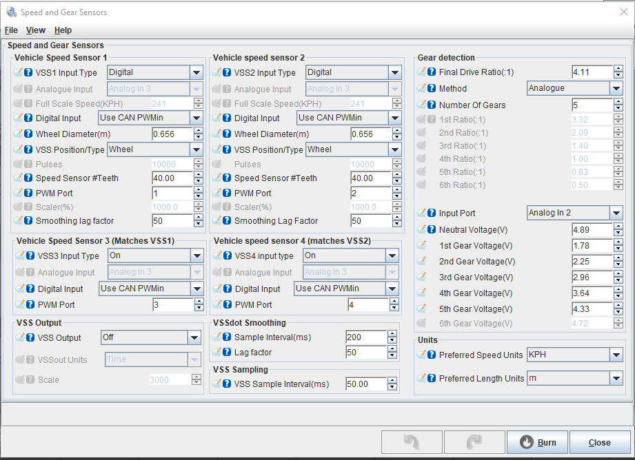

Woher weiß die MS3 überhaupt in welchem Gang ich bin? Funzt das nur, wenn ich die Raddrehzahlsensoren angeschlossen habe und somit die Gänge per VSS/RPM hinterlegen kann?

Ich habe mir das gerade mal in der MS3pro Evo angeschaut, da gibt es sowohl programmierbare on/off outputs als auch 2 programmierbare closed loop systeme. Man könnte im einfachsten Fall nach Bedingungen einen Pin on/off schalten und das wiederum auf den Shift Eingang legen. Als Parameter stehen dir auch die frei belegbaren Sensorpins zur Verfügung. Alles möglicherweise ein bisschen if-then aber es gibt zumindest vielfältige Möglichkeiten. Dann habe ich mir "sequential shift cut" angesehen und mir fällt dabei wirklich nicht ein was man noch mehr wollen könnte...
edit: Normalerweise haben die sequentiellen Getriebe ja ein Poti an der Schaltwalze, daher weiss die MS3pro in welchem Gang du bist:
Soweit ich es verstanden habe ist der Solenoid output für einen Schaltaktor, aber man kann den sicher auch zweckentfremden oder für mehrere Dinge zugleich nutzen. Soweit ich das hier sehen kann und verstehe ist das ganze Konstrukt nur zum hochschalten gedacht.
