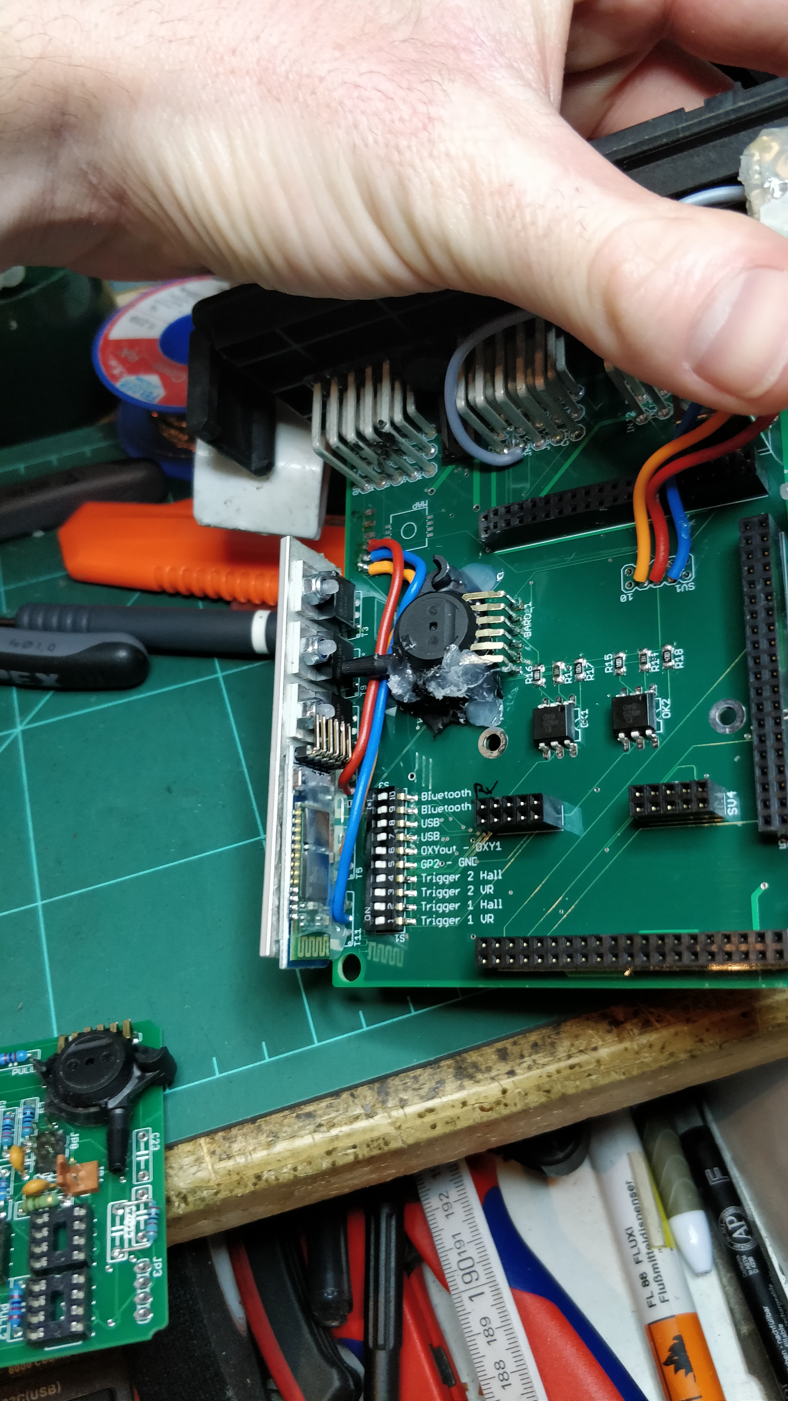

Einbauort:
Da ich drei Zündtreiber entfernt habe um meinen MAP Sensor mit dem Serienstecker in den Motorraum zu verlegen habe ich an der seite genügend Platz um den HC-05 zu verkleben
(2.95 MiB) Noch nie heruntergeladen
Verdrahtung:
Zum Glück ist bei der KDFI Bluetooth schon vorgesehen und eine direkte Kommunikation geht laut Plan auf die Grundplatine und dann jeweils auf DIP-Schalter.
Davon werde ich dann direkt die Signalleitungen ziehen (RX und TX müssen verdreht werden), somit kann ich für Firmware Updates oder Probleme mit dem Adapter immer noch per USB auf das Steuergerät zugreifen.
5 Volt und Ground Kann ich von Der Vesorgung des MAP Sensors abgreifen.
(3.2 MiB) Noch nie heruntergeladen
