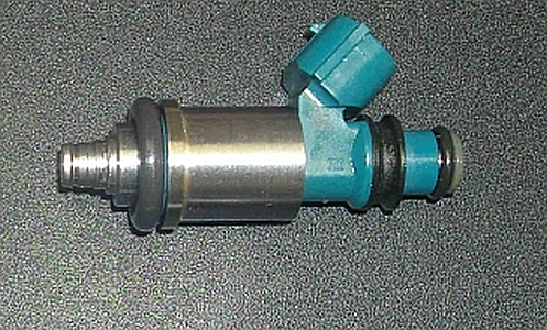

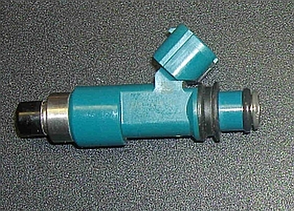

Plug and play gibt es nichts.
Du kannst aber relativ einfach denso 12 Loch Düsen modifizieren,
so dass sie in die gsxr klappenanlage passen.
An der klappenanlage muss die Bohrung um ca.1 mm erweitert werden.
Die Düsen werden wie auf den Bildern modifiziert mit einem entsprechenden o-ring aus fkm (viton) ergänzt.
Die densos der CBR 600 RR haben ~200ccm,die der 1000 RR haben ~265ccm.

Das sollte eine PC40 Einspritzanlage sein, sprich die CBR600RR mit Stagespritze. Auf Ebay finden sich hauptsächlich die gelben und die grauen Düsen. Die Gelben (Denso 1060) sollten wie zu erkennen die Hauptdüsen sein, die Grauen (Denso 1070) die Sekundärdüsen.
Nahaufnahme der Gelben. Abmaße scheinen identisch zu sein zu den Grauen. Habe ich aktuell nicht vorliegen, vermute aber mal, dass die nur weniger Durchfluss haben. Hoffe dann mal das sind die 200ccm/min. Sind 12-Loch.

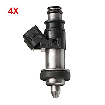

Eine der Keihindüsen der GSXR/Hayabusa (Bei knapp 3bar eingemessen mit 280ccm/min) im Größenvergleich zu einer Grauen. Sind auch 12-Loch. Noch nicht vermessen/verbaut, aber bereits seit längerem in meinem Besitz. Da muss das Rail wohl etwa nen Zentimeter näher an die Drosselklappenkörper ran, aber sollte ja das kleinste Problem sein. Jedenfalls scheinen die kürzer zu sein als die abgebildete Düse (Der Farbe nach von der 1000RR?).

Keihin Original, wenn man von der Seite schaut schließt die Spitze annähernd bündig ab.
