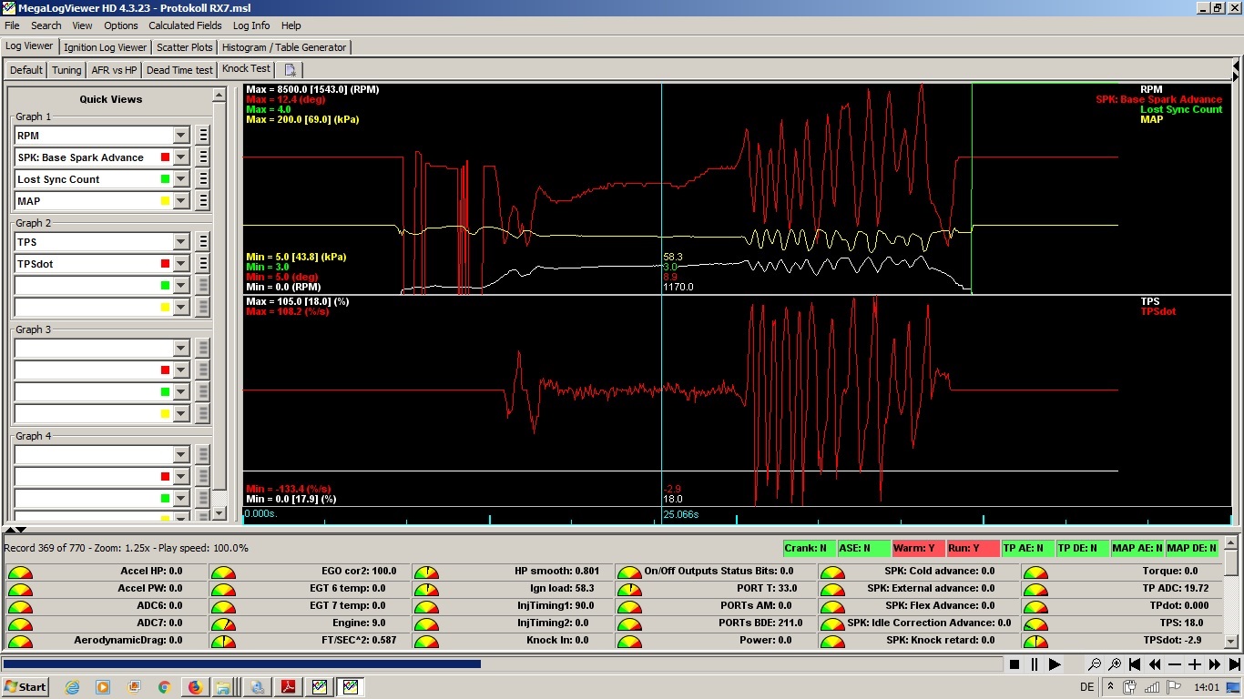

Der Motor springt an und läuf wohl auch relativ normal, stirbt dann aber reproduzierbar nach ca. 25s ab als wenn jemand die Zündung ausmachen würde. Im Log sieht man, dass ca. 15s nach Motorstart das MAP- und Drehzahlsignal extrem fluktuieren, dies ist am Motorlauf aber nicht wahrnehmbar.
Seltsam ist in dem Zusammenhang: der Motor hat keinen TPS-Sensor, jedoch beginnt Zeitgleich mit MAP und RPM auch das TPSdot stark zu fluktuieren. Sync Loss tritt erst am Ende auf der Motor dann tatsächlich ausgeht. Die Versorgungsspannung bleib stabil bei 13.7 Volt.

Ich bin da nicht ganz sicher aber vllt musst du den TPS auf Masse legen wenn er nicht genutzt wird, kann es das vllt sein? Zwischen 0% TPS und 105% TPS liegen offenbar 0,1 Wertunterschied, kann man vllt mal ein Poti kurz anschließen um für TPS offen und zu einen großen Unterschied zu programmieren?

Ich hab dazu gerade im Hardware Manual nachgelesen und da steht tatsächlich dass man den TPS Input auf Masse legen soll falls er unbenutzt bleibt. Vielen Dank! Werd das weitergeben zum ausprobieren!
