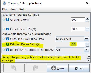

Es gibt eine Einstellung "Priming Pulse Delay(s)" unter "Startup/Idle" -> "Cranking/Startup Settings", damit kann man die Benzinpumpe vor dem Priming Pulse (den gibts ja bei dir eigentlich nicht) vorlaufen lassen.
Das würd ich mal versuchen

Beiträge: 1152
Re: Vergaser füllen / Laufdauer Benzinpumpe
da kannst du nur einstellen nach wievielen sekunden der gesetzte primingpuls erfolgt.
wenn die 5 sekunden freigabe der fuelpump bei zündung an im code hinterlegt ist,
wird so ohne weiteres nicht per softwareeinstelllung verändert werden können.
