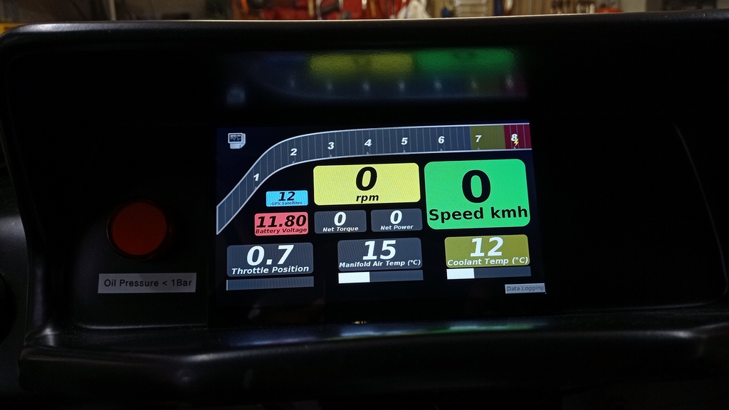

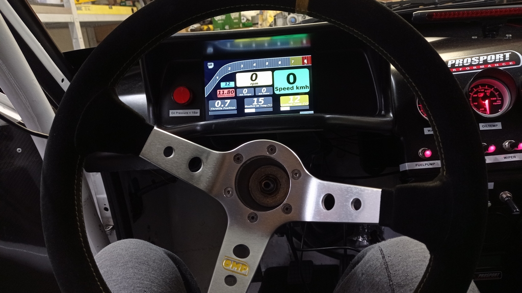

ich habe es endlich geschafft und in meinem Auto mit MS2 werkt ein Raspberry PI 3 B+ mit 8" Display. Was ich noch gerne hätte wäre ein GPS mit !10Hz! . Gibts da was?
Ich habe ein externes GPS Gerät von Qstarz das 10Hz kann und der Raspberry erkennt das Gerät auch via Bluetooth aber ich kann es in Tunerstudio nicht auswählen weil Linux sagt es sei zwar verbunden mit dem Qstarz aber es ist ein Gerät mit dem es nichts anfangen kann.

Im Bild ist es nicht dargestellt, da ich bei GLP Wertung eh keinen Tacho haben darf.

Mich interessiert mal noch wie Du TS bei Dir am laufen hast? Wie schaltest Du ein, TS dann im Autostart, wie wird heruntergefahren?

Ich schalte meinen per Taster ein/aus. Dazu werden 2 Pins von der Platine herausgeführt und ein Script ermöglicht dann das herunterfahren per Knopfdruck.

Habe gestern, da bald das erste Slalomrennen ansteht, mal wieder meine Raspberry im Rennauto gestartet.
Tunerstudio hat sofort ein Update gemacht. Also dachte ich mir ich gebe der GPS Maus mal
wieder eine Chance und habe sie am USB Port angesteckt...UND WELCH WUNDER...JETZT FUNKTIONIERT SIE :D
Keine Ahnung warum, ev. war es doch ein Problem im TS das behoben wurde. Gleich mein Dashboard mit
GPS versehen. Freu mich!!!
