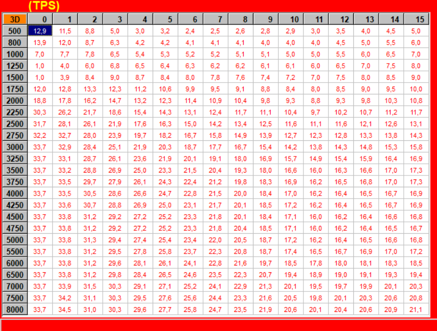

Ich muss ja erst mal ein Ignition Table als " Grundtabelle" hinterlegen, damit der Motor estmal startet. Da tue ich mich nach wie vor etwas schwer.
Die Hilfsprogramme, um eine Tabelle zu erstellen funktionieren bei mir nicht. Da kommen viel zu hohe Werte bei raus. Ich weiß, dass Porsche bei den Doppelzündmotoren immer ca 7-9 Grad weniger Zündwinkel hat als bei einem Motor mit nur einer Zündkerze. Bei vielen Rennmotoren habe die den Verteiler teilweise auf einen Festwert gestellt und gut.
Da das Auto sowohl eine Vollabnahme, als auch eine Vorführung bei der Zulassungsstelle benötigt, muss ich ca. 150 km fahren um erst mal ein Kennzeichen zu bekommen und Testfahrten machen zu können.
Ich habe mir ein Kennfeld von einer KMS besorgt. Ist von einem 964er Motor mit Doppelzündung. Der Motor soll nahezu Serie sein. Er hat 100mm Kolbendurchmesser (ich nur 98mm) und eine 11:1 Verdichtung (ich 10,3:1)
Kann man so ein Zündkennfeld am Anfang bedenkenlos verwenden. Der Motor soll ja nur bis 3500 gedreht werden.
Sobald das Fahrzeug mal ein Kennzeichen hat, muss ich sowieso jemand suchen, der mir bei der Abstimmung hilft.
Re: Starthilfe
Verfasst: Mi Mai 08, 2019 4:07 pm
von chapy
servus,
die frage ist halt,auf welchen wert beziehen sich die tps-spalten ?
auf öffnungswinkel in prozent ?
wenn dem so ist,kannst du meiner meinung nach,diese werte als ansatz nehmen.
Re: Starthilfe
Verfasst: Mi Mai 08, 2019 9:23 pm
von dreizwei
Denke ich. 0 für geschlossen und 15 für offen.
Würde auch zu meinen Infos annähernd passen.
http://www.911chips.com/ignition.htm
https://rennsportsystems.com/featured/g ... -ignition/
Danke für die Antwort. Werde das dann mal so eintippen.

von Cali-LET
Glaub die Softwsrae kenne ich. Da ist in einem anderen kennfeld ne Breakpoint Linie hinterlegt. An sich ne schöne Sache. Du skalierst einmal eine Kurve "Stützpunkt 1 = x rpm"..."Stützpunkt 2 = y rpm" usw. In diesem Fall wird es dann "Stützpunkt 1 = x Grad" "Stützpunkt 2 = y Grad"
Und dann hast du in allen Kennfeldern die gleiche Auflösung.
Muss man mal durchforsten. Wenn es die Softwrae ist, die ich meine (komme gerade echt nicht auf den Namen), dann findet man das habwegs schnell

von dreizwei
Was ich hier habe, ist die KMS Software. Da finde ich sowas nicht.
Die Softwareoberfläche ist für mich wesentlich aufgeräumter und einfacher zu verstehen wie die TS Lite.
Reicht mir eigentlich die TS Lite, oder muss ich mir die Vollversion kaufen?
