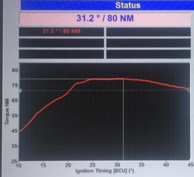

Hallo in die Runde,
ich hatte mit meinem kleinen 1.3er Toyota heute einen Prüfstandstermin auf einem AWD Prüfstand um das Zündkennfeld zu applizieren. Der Betreiber hatte im Vorfeld beteuert der Prüfstand kann alles, ich müsste ihm nur sagen was ich haben möchte.
Ich bat ihn dann darum dass er den Prüstand daruf einstellt eine vorgegebene Drehzahl X zu halten, damit man mit dem Gaspedal die Last modulieren kann. Er wusste auf Anhieb nicht welche Einstellung er dazu benötigt und auch nach mehreren Versuchen hat er es nicht geschafft, dass die Drehzahl bei variierender Last stabil bleibt. Er hatte dann gemeint das Auto wäre einfach zu schwach für den Prüfstand und meine Methode das Zündkennfeld zu applizieren wäre auch nicht in Ordnung. Das wäre ohne EGT Sensoren sowieso nicht machbar etc...
Meinem Vorschlag im 3.Gang statt im 4.Gang zu fahren um mehr Drehmoment auf die Rolle zu bekommen wollte er auch nicht wirklich folgen.
Kann es wirklich sein dass das Auto einfach zu wenig Drehmoment macht und der Prüfstand das nicht reguliert bekommt?
Es ist wirklich schwierig überhaupt Prüfstandsbetreiber zu finden die erlauben dass man selber am Kennfeld arbeitet. Die Enttäuschung war dementsprechend groß heute...
Vielen Dank für eure Erfahrungen und Einschätzungen!
