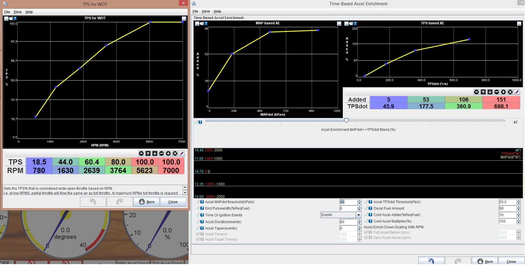

Mit der MS2 habe ich meine Accel Enrichment Einstellungen (über PW bzw. ms auf der Y-Achse) über die Jahre eigentlich ganz gut herausgefahren. Lief zum Schluss sehr gut.
Aber der Umstieg auf MS3 und sequentielle Einspritzung gestaltet sich doch etwas schwierig. Hier möchte er statt wie früher der "Added PW" nun "Added %" haben. Sollte ja kein Problem sein dasanhand seines Req Fuel einfach umzurechnen.
Habe alle Werte von meiner alten .msq auf die neue übertragen und es läuft katastrophal! Bei kleinen Gasstößen um die 80-120 %/s ruckelt er mir die Seele aus dem Leib, hat also Aussetzer. Hier funktionieren die alten Einstellungen überrhaupt nicht.
Was ich gemacht habe:
Im Stand mit dem Gas spielen: Absolut kein Problem. Kann keinen Aussetzer prodizieren.
Also fahren.
Bei 2000rpm bisschen mit dem Gas spielen und es ruckelt derbe. ->Habe in dem Bereich mal fetter mal magerer gestellt, es läuft einfach nicht.
Geben ich 400%/s Gas ruckelt er komischerweise nicht. Nur bei den kleinen Werten.
Threshold ist 20%.

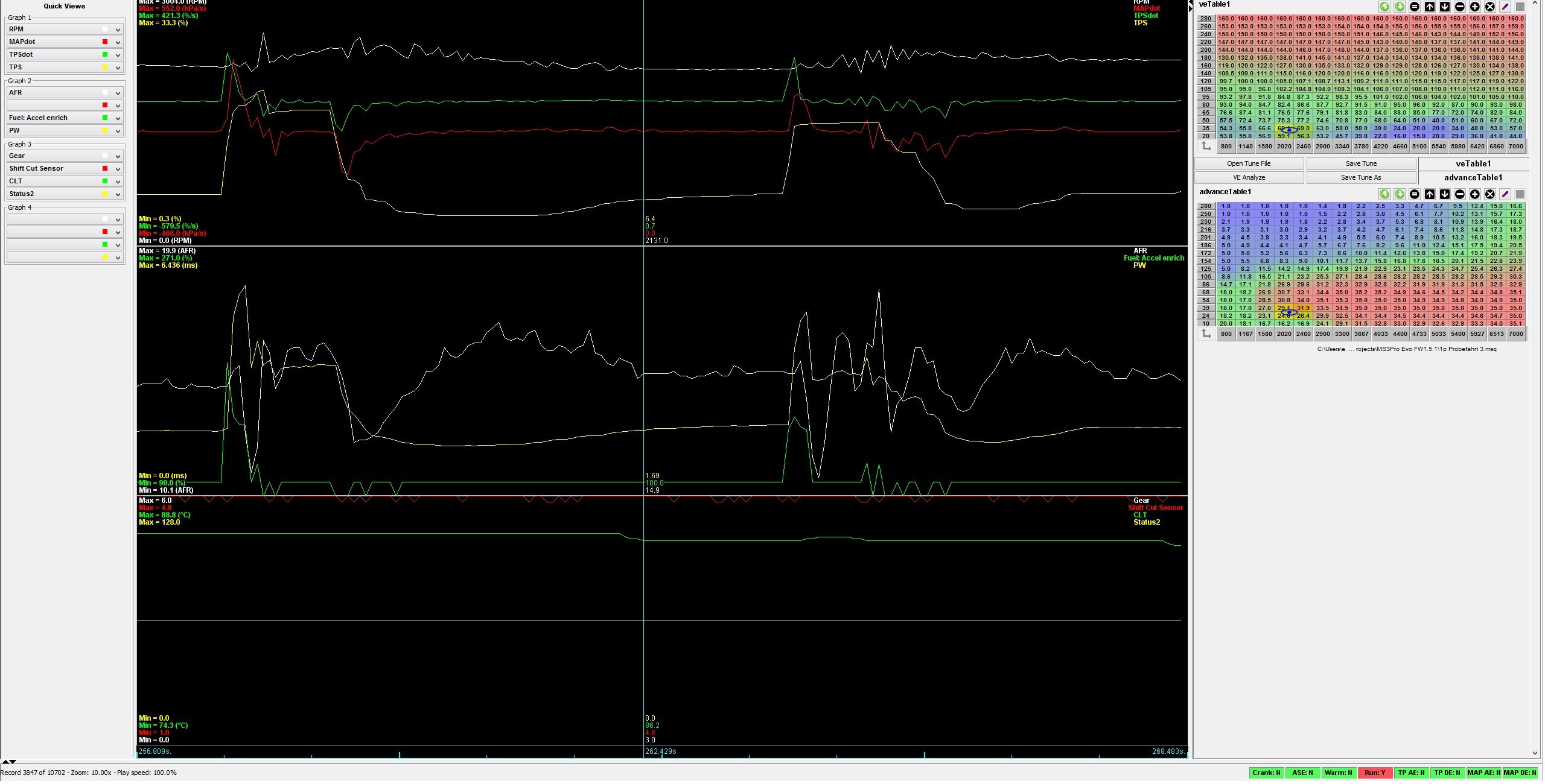

Log nachgeschaut:
AFR geht direkt nach dem Accel PW kurz fett (zwischen 11 und 12 AFR) und dann mager (ca. 16). Das magere kommt aber IMHO daher, dass er nicht verbrennt und nur Sprit und Luft aus dem Motor schiebt.

Ich habe mit reinem TPS based AE die besten Erfahrungen gemacht. Ansonsten sehen deine %added Werte für mein Gefühl sehr hoch aus, vollsequentiell braucht normalerweise sehr wenig AE. TPSdot ist vielleicht mit 20 etwas niedrig. Und vielleicht stimmen deine Einspritzwinkel nicht, dann bockt der Motor auch. Dieses Video hatte mir damals für den Einstieg geholfen: https://youtu.be/HSE3CxaWF-I und ich glaube Andy Whittle hat auch etwas dazu gemacht. Ich würde empfehlen auf reines TPS AE zu gehen.
