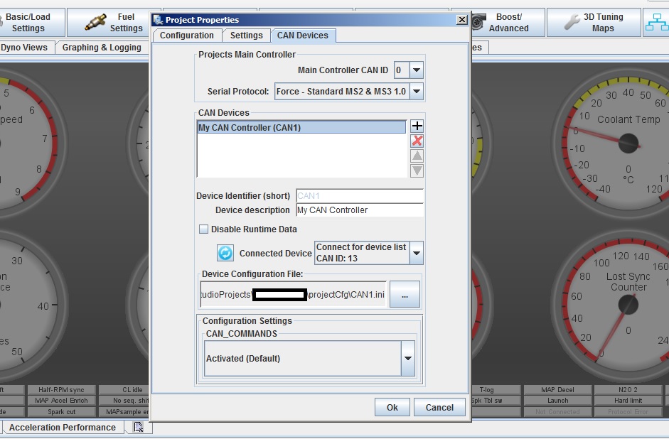

Hallo in die Runde,
ich untestütze gerade jemanden "aus der Ferne" der auf meine Empfehlung den MicroLambda Controller installiert hat.
Die MS ist eine mspnp2 für den Mazda MX5. Die CAN Verkabelung wurde nach Anleitung durchgeführt, da sollte alles sauber sein.
Beim verbinden mit dem Tunerstudio kommen aber allerhand Probleme, zuletzt ist jetzt garkeine Verbindung mehr möglich.
Hier eine Übersicht der Fehlermeldungen:
(663.8 KiB) Noch nie heruntergeladen
(254.59 KiB) Noch nie heruntergeladen
(119.23 KiB) Noch nie heruntergeladen
Wir hatten zwischenzeitlich zumindest wieder Zugriff auf die MS, irgendwas scheint dann aber mit den CAN Einstellungen falsch gelaufen zu sein, denn jetzt gibt es keine Verbindung mehr. Auch nicht mehr mit zuvor verwendeten Projekt das immer funktioniert hatte.
Kann jemand vielleicht etwas Hilfestellung geben was die Einstellungen betrifft?
Project Properties.jpg (144.91 KiB) 47664 mal betrachtet
In den Project Properties hatte ich einen neuen CAN Controller angelegt und unten die ID13 vergeben (wie in der Anleitung) und natürlich die .INI Datei angegeben.
Wie ist das mit der Main Controller CAN ID? Ich vermute dass wir keinen Zugriff auf die MS mehr haben seit wir hier eine Einstellung verändert haben.
(154.06 KiB) Noch nie heruntergeladen
Muss in den CAN Parametern als My CAN ID auch die des Breitband Controllers (ID13) angegeben werden?
Stimmen die gezeigten Einstellungen sonst soweit?
Über etwas Hilfe würden wir uns sehr freuen.
Markus
Re: MicroLambda
Verfasst: So Jan 26, 2020 7:43 pm
Bitte lade dir die aktuelle runter. https://www.turbocorse.at/app/download/ ... 1580060302
Desweiteren welche TunerStudio Version verwendest du? Bitte prüfen ob die auf Stand ist.
http://www.efianalytics.com/TunerStudio/beta/
Firmware Protocol in den Projekt settings auf Firmware default stellen.
Der rest passt soweit in den Projekt settings
squenz hat geschrieben: Muss in den CAN Parametern als My CAN ID auch die des Breitband Controllers (ID13) angegeben werden?
Hier muss zwingend eine 0 stehen. Ansonsten würde dich die Megasqzuirt nur mehr über die Adresse 13 melden.
Da durch diese Einstellung die ID der Megasquirt verändert würde bitte folgendes ausführen.
>Lambda Controller löschen in den projekt settings.
>In den Projekt settings Main Controller ID auf 13 stellen.
>Verbindung zur Megasquirt herstellen, dann in der MS in den Can settings wieder auf ID 0 stellen.
>Projekt settings öffnen und Main controller ID wieder auf 0.
>Verbidnung zur MS prüfen.
>Dann in den Projekt settings wieder den lambda controller anlegen als ID 13.
