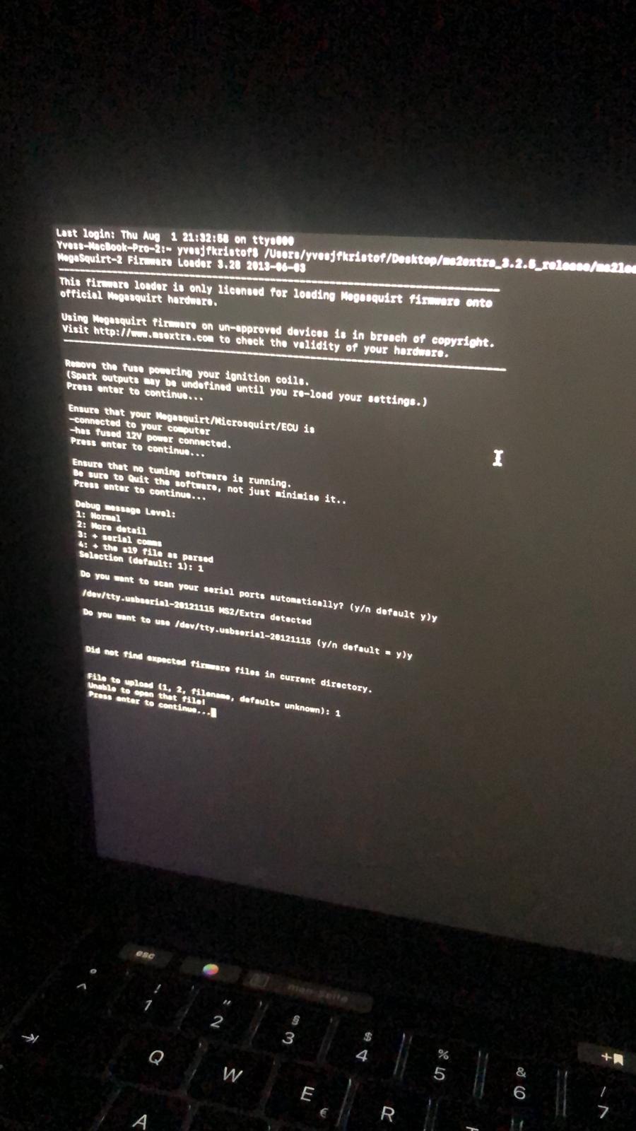

(129.1 KiB) Noch nie heruntergeladen

Auf deinem Foto ist ja ein fehler das er kein megasquirt2.s19 file finden kann, versuch doch mal das Update mit dem in Tuner Studio integrierten Updater.

Eine megasquirt2.s19 ist in der 3.2.5 auch nicht enthalten. Da hat er nur eine ms2_extra.s19... ich vermute ja auch da das Problem beim Downgrade.
Aber auch mit dem TS internen Tool klappt es leider nicht.

also wenn du dir hier http://www.msextra.com/downloads mal die Firmware (MS2/Extra 3.4.2 release Firmware) herunter lädst ist eine megasquirt2.s19 Datei vorhanden.
(Eine MS2_extra.s19 ist unbrauchbar)
Das Zip entpacken und den ms2loader in diesem Ordner ausführen.
Dann schau mal ob du erneut updaten kannst, Downgrade würd ich nicht machen den mit der 3.2.5 wirst sowieso nicht glücklich....

wir haben hier die alte Firmware gefunden...
http://www.msextra.com/downloads/archiv ... firmwares/
Dort ist die besagte Datei enthalten... warum auch immer... kann es sein das es früher so war... auch der Loader ist dort enthalten.

Nimm die 3.4.2 Release es ist da alles enthalten!
