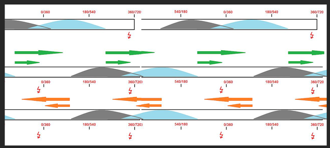

Mit folgendem Schema kann man sich das ganze noch besser vorstellen. aktuelle fahre ich die unterer Einstellung 252° and of Squirt.
Nehmen wir mal den ersten Patschen auseinander.
Dazu benötigt man das Signal next.spark tooth... der Patschen ist beim Zylinder 8 und bei voll geöffneter TPS.
Zylinder 8 ist der Zweite in der Zündfolge also zündet er bei 0.765s... laut dem Schema ist da auch die Überschneidung und Einlass öffnet... und es folgt dann noch einen Einspritzung... was das ganze sicher auch noch fördert...aber schauen wir mal weiter vor. 360° eher ist die Arbeitszünung bei T=0.717s. Das Einspritzen was darauf folgt hat auf diese Zündung und diesen Arbeitstakt erst mal keinen Einfluss... der Einlass ist ja weiter vorn geöffnet. 360° weiter vor:
T=0.660s... hier ist der wasted Spark funken... und das Einlassventil beginnt zu öffnen. Und es ist genau der Zeitpunkt wo ich meine TPS beginne schnell zu öffnen.
Mein Einspritzvorgang ist dann bei etwa 0.676s beendet... aber... das Einlassventil ist weiter offen und die TPS geht weiter sehr schnell auf.
Bis etwa T=0.702 ist der Einlass noch auf.
Sprich also meiner Meinung nach habe ich schon zu wenig eingespritzt...
Und es geht aber noch weiter.
Da ich ja nur Semisequential fahre habe ich ja zwei Squirts. Die Einspritzung noch einen Zyklus eher ist ja auf 0%TPS gerechnet und kann gar nicht wissen dass ich später die TPS voll aufreise.
Aber wie gehe ich mit dieser Information um?
Was macht der Code, wie verhält der sich bei Änderung der PW durch ein eintreffendes Ereignis?
Also wenn ich wie hier eine PW von 3ms habe und er schon beginnt das ESV zu öffnen... dann aber die AE sagt ich benötige jetzt 6ms.
In meinem LOG sehe ich nämlich, dass die PW nicht immer zum VE und zur AE passt... und etwas nachhängt.
Wer kann mir einen Tipp geben?

Hey,
das hätte ich nun ja gar nicht erwartet! :-)
Kann mir einer am SIM was testen bzw. was dem CODE herauslesen?
Ich fahre 2 Squirts SemiSequential. Kurz nach dem eigentlichen Arbeitsfunken spritze ich das erste mal ein. (also 1/2 der Menge)
Bis zum zweiten Einspritzen vergeht eine ganze Umdrehung... bei 1000 rpm sind das genau 60ms.
Was macht die MSQ wenn ich in der Zwischenzeit schnell auf das Gas gehe? Erhöht die die zweite Einspritzdauer oder bleibt die noch wie alt gerechnet.
Erhöht sie nur auf den neuen Rechenwert oder errechnet sie die Gesamtmenge aus den zwei Teilmengen.... also erhöht quais die zweite Menge, weil ja die erste noch unter geringerer TPS gezündet wurde.
Zweite Frage:
Was passiert wenn ich während eine bereits begonnenen Einspritzung die TPS verändere und damit die PW ändere... wird das bei der aktuelle noch berücksichtigt, oder erst bei der nächsten?
Dritte Frage: :-)
Bei Vollsquential liest man ja oft, dass man das Einspritzende auf den Punkt legt, wo das ELV noch geschlossen ist.
Jetzt habe ich auf eine TPS Öffnung die Menge X eingespritzt... jetzt öffne ich die TPS aber genau in dem Moment wo das Ventil aufgeht... im Idle sind das bei mir auch weit pber 30ms die das ELV offen sind.... wenn ich in der Zeit schnell auf das Gas gehe, dann kommt doch viel Mehr Luft in den Brennraum als ich vorher eingespritzt habe... oder?
Gruß Martin

Ich würde vermuten, dass das eher ein theoretisches Problem ist. In dem Moment wo du schlagartig die Klappen aufreißt ist der Luftstrom ziemlich undefiniert, und die VE würde da wahrscheinlich so oder so nicht passen, da der VE-Table naturgemäß keine Transienten mit einbinden kann. Was imo vor allem passieren wird, ist dass sich der Wandfilm ziemlich stark ändert. Das dauert normal deutlich länger als die paar ms und magert grade beim Aufreißen das Gemisch stark ab.
Ich würde versuchen das Einspritzende so zu legen, dass das EV dann grade voll offen ist. Damit könntest du bei kurzem Abstand von Einspritzventil und Einlassventil den Wandfilm ein Stück reduzieren, und damit auch die Spritmasse die ausfällt. Dafür wäre natürlich sequenzielle Einspritzung besser.
martin2day
Beiträge: 165
Re: Backfire ITB bei ganz schnellem Gasgeben
Beitrag von martin2day »
Guten Morgen,
ja aktuelle stabile FW ist aufgespielt.
@Dennis: Ganz genau... ich denke auch das es eher ein Thema vom Aufbau her ist. So viele Sachen die ich schon versucht habe, aber absolut kein Anzeichen das es besser oder schlechter wird...
Das Einspritzende liegt bereits bei 252°... das ist bei meiner Nocke ganz genau die Mitte wo das ELV maximal offen steht.
Ich habe hier auch noch versucht zu verschieben... bringt auch nix.
MS3X und neue Zündspulen sind bereits bestellt. So bekomme ich wenigstens schon mal den zweiten Einspritzer auf das Problem weg.
Das sollte schon mal um einiges helfen.
Gruß Martin
