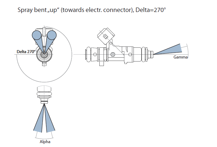

ich suche Einspritzdüsen (Benzin) welche zwischen 220 - 280ccm haben und einen Sprühwinkel wie im angehängten Bild. Zusätzlich wäre es toll wenn ich Infos zur Dead time
hätte. Wie findet ihr die passende Düse für euch?

servus,
welche besonderheiten hast du,da0 du diese 2 strahldüsen mit diesem winkelstrahlbild benötigst ?
wenn du max. semiseq fährst sollten der durchsatz der düsen gut zu deiner leistung und drehzahl passen.
sind sie "überdimensioniert" kannst du probleme im leerlauf und unterem teillastbereich bekommen,durch zu geringe einspritzeiten.
je genauer die informationen sind,desto besser kann dir geholfen werden.

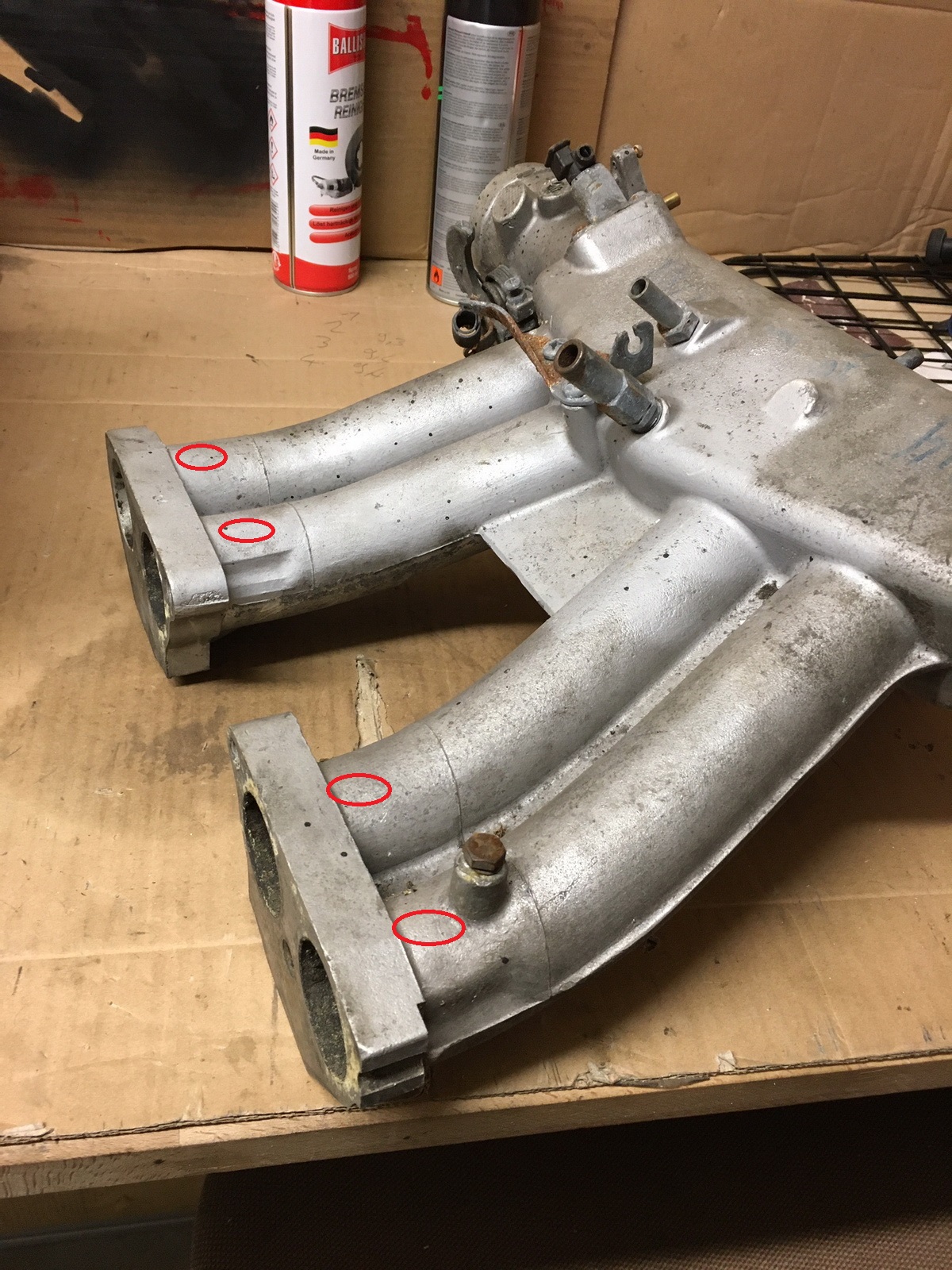

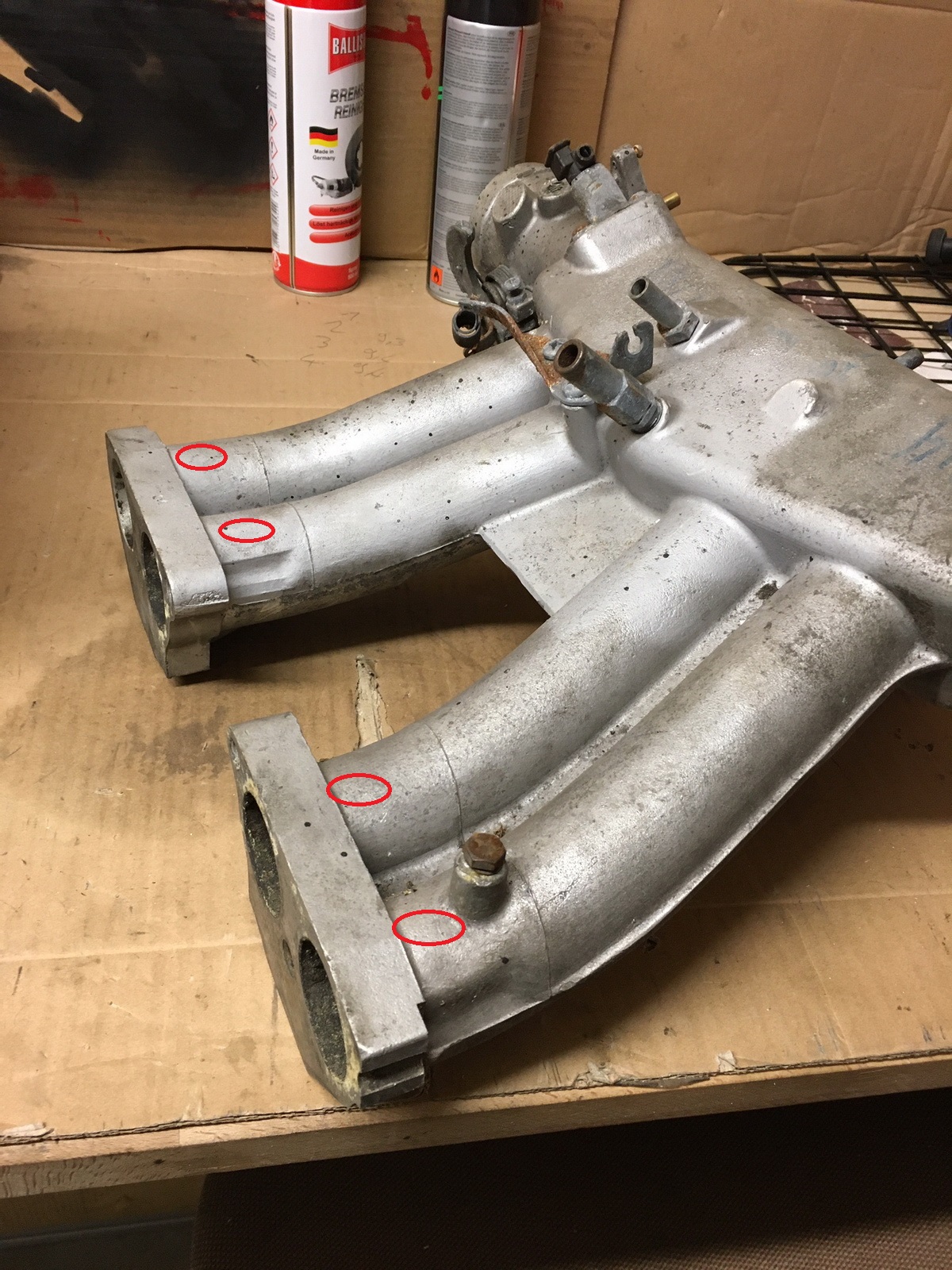

da ich in die Ansaugbrücke selbst Halter für die Düsen einbauen muss, brauch ich welche mit diesen Winkel haben. Die Düse selbst bekomme ich in einem Winkel von 45 Grad zum Ansaugrohr.
Ich versuche die Düse möglichst nahe an den Kopf zu bekommen. Trotzdem würde vermutlich ein Großteil vom Sprit gegen die Innenwand vom Ansaugkanal spritzen da dieser noch ungefähr 60mm
in den Kopf rein geht bevor die 90 Grad Kurve zum Ventil kommt. Der Einlass und Auslass ist an dem Kopf auf der selben Seite.

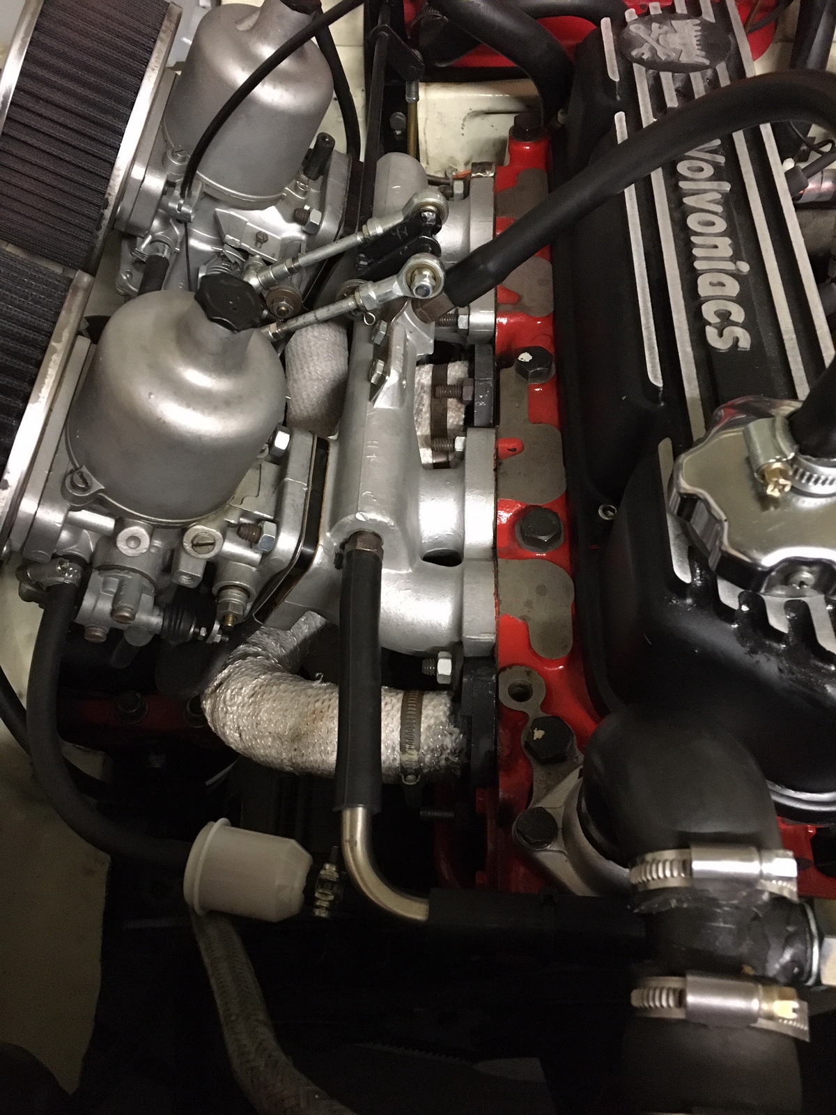

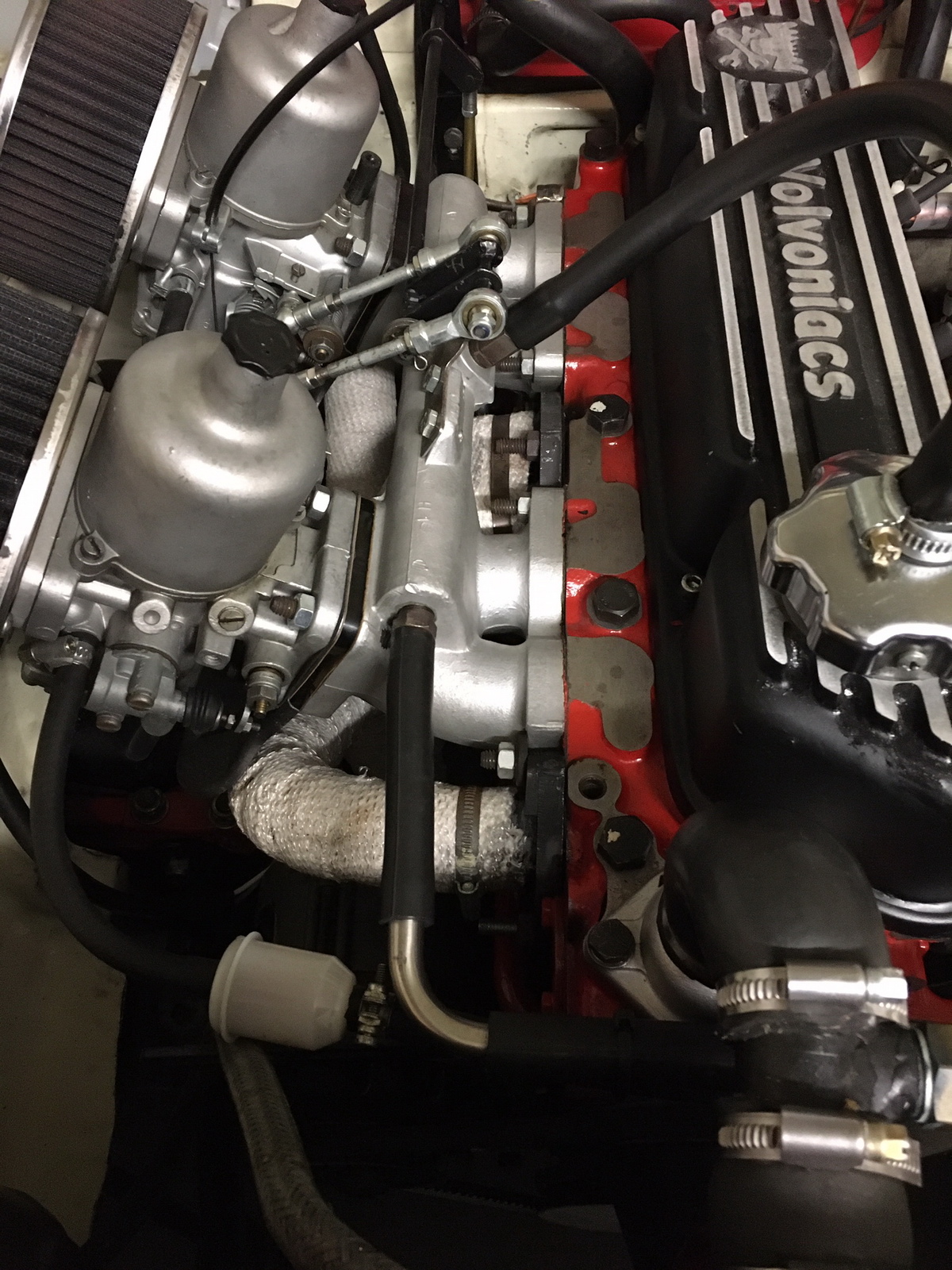

Im Anhang siehst du die Brücke welche ich verwenden möchte. Bei den Markierungen sollen die Düsen rein. Das andere Bild ist der Motor mit den momentanen SU Vergaser.
Für jede Idee oder Hinweis bin ich dankbar

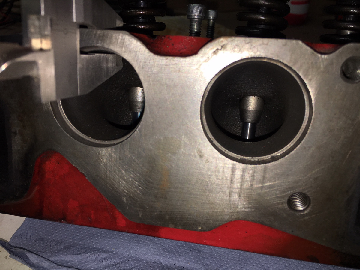

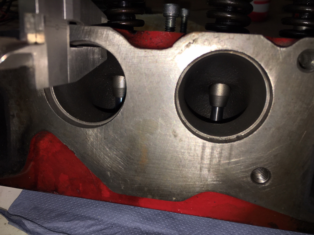

Tatsächlich habe ich auch längere Zeit darüber nachgedacht das genau so zu machen. Ich möchte aber nicht
meinen guten Stage1 Bleifrei Kopf opfern. Ausserdem sind das nur 8mm Material bis zum Einlass. Ich müsste
also auch irgendwelche Buchsen ranbrutzeln. Im Anhang ein Bild von einem zweiten Kopf den ich beim gruschteln
gefunden habe. Da müsste ich aber Sitzringe rein machen lassen da die Sitze futsch sind.
Sinnvoller wäre eventuell einen B20F Kopf zu organisieren und die alten Düsenhalter auf neue Düsen umzubauen.
Dann noch ein eigenes Fuelrail und 1000.- Euro weniger in der Tasche haben. In ein paar US Foren habe ich schon
Bilder dazu gesehen.
(364.81 KiB) Noch nie heruntergeladen
Beiträge: 1152
Re: Verzweifelt am suchen nach passender Einspritzdüse
du brauchst nur die ~7 mm bohrung im kopf.
den düsensitz würde ich mir aus alu oder stahl fertigen und auf den kopf schrauben,
so wie der oem düsenhalter angeschraubt wird.
könntest bosch ev14 mit verlängerung nutzen.
