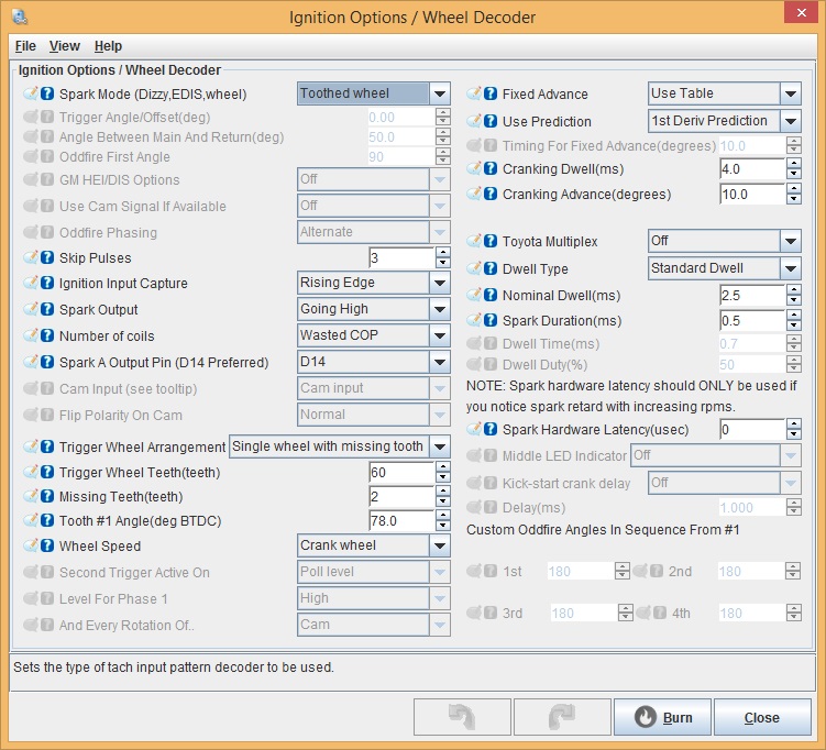

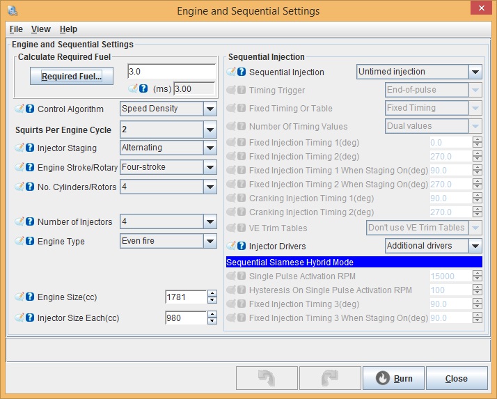

Ich wollte den 1.8T erstmal mit Wasted Cop und nur VR Sensor zum laufen bringen und später auf Vollsequentiell umstellen. Ich habe dazu die EFIgnition mit jeweils 4 Injektor und 4 Zündausgängen belegt.
Zylinder 1 - Zündkanal A - Injektor A
Zylinder 3 - Zündkanal B - Injektor B
Zylinder 4 - Zündkanal C - Injektor C
Zylinder 2 - Zündkanal D - Injektor D

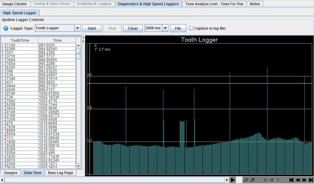

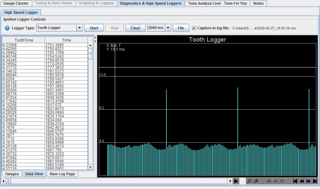

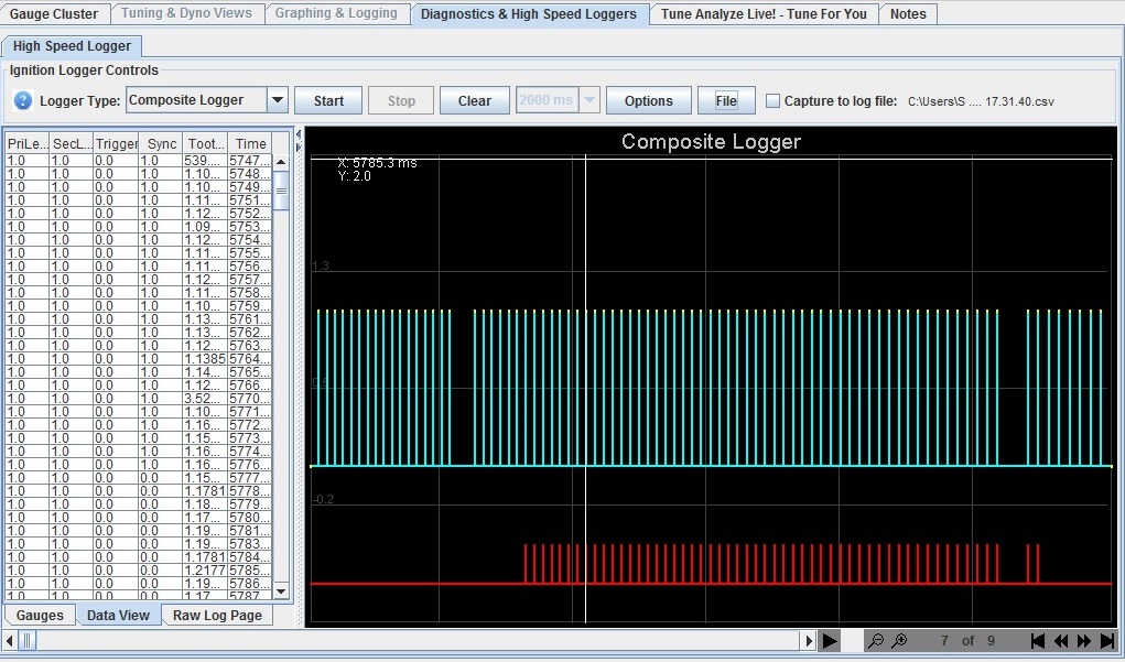

Nun startet der Motor aber stotter hin und her und hat Lost Sync Reason. Im Tooth Log auch schön zu sehen. Nun habe ich schon von den Senoren die Sensormasse auf normale masse geändert aber keine Änderung. Nun weis ich nicht mehr wirklich weiter wodran es liegt Habt ihr viellicht noch paar Ideen?

- Ignition Settings.jpg (184.02 KiB) 11661 mal betrachtet
- Engine Settings.jpg (139.5 KiB) 11661 mal betrachtet
- Composite Motor läuft
- Composite Motor an.jpg (213.53 KiB) 11661 mal betrachtet
- Tooth LOG Motor läuft aber stottert
- Tooth Motor an.jpg (169.55 KiB) 11661 mal betrachtet
- Tooth LOG vom starten
- Tooth starten.jpg (171.87 KiB) 11661 mal betrachtet

Ein steht fest beim starten sieht der Log noch ok aus wenn er aber läuft am Anfang geht's kurz und denn fängt er an zu stottern und man sieht Lost Sync im Composite Logger. Umso höher ich drehen will umso schlechter sieht der Tooth Log aus und der Motor geht aus.
