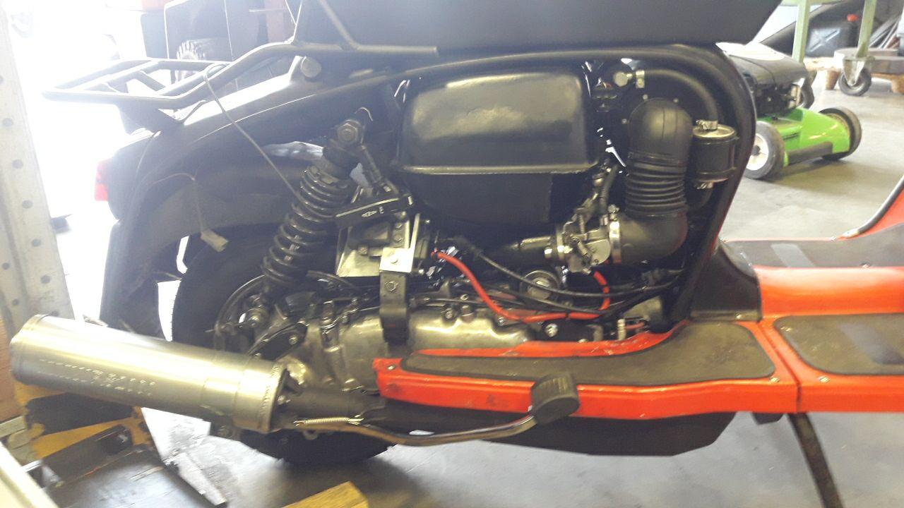

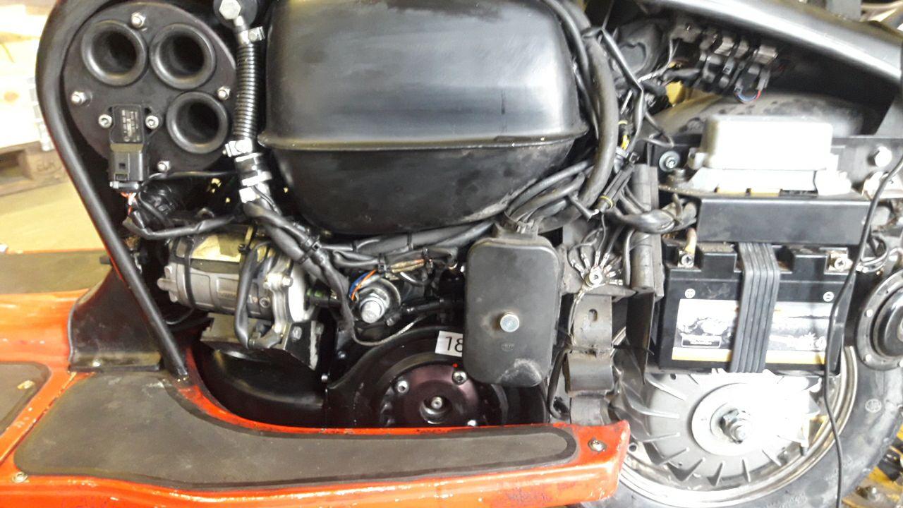

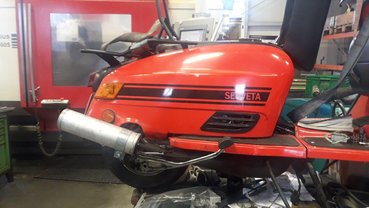

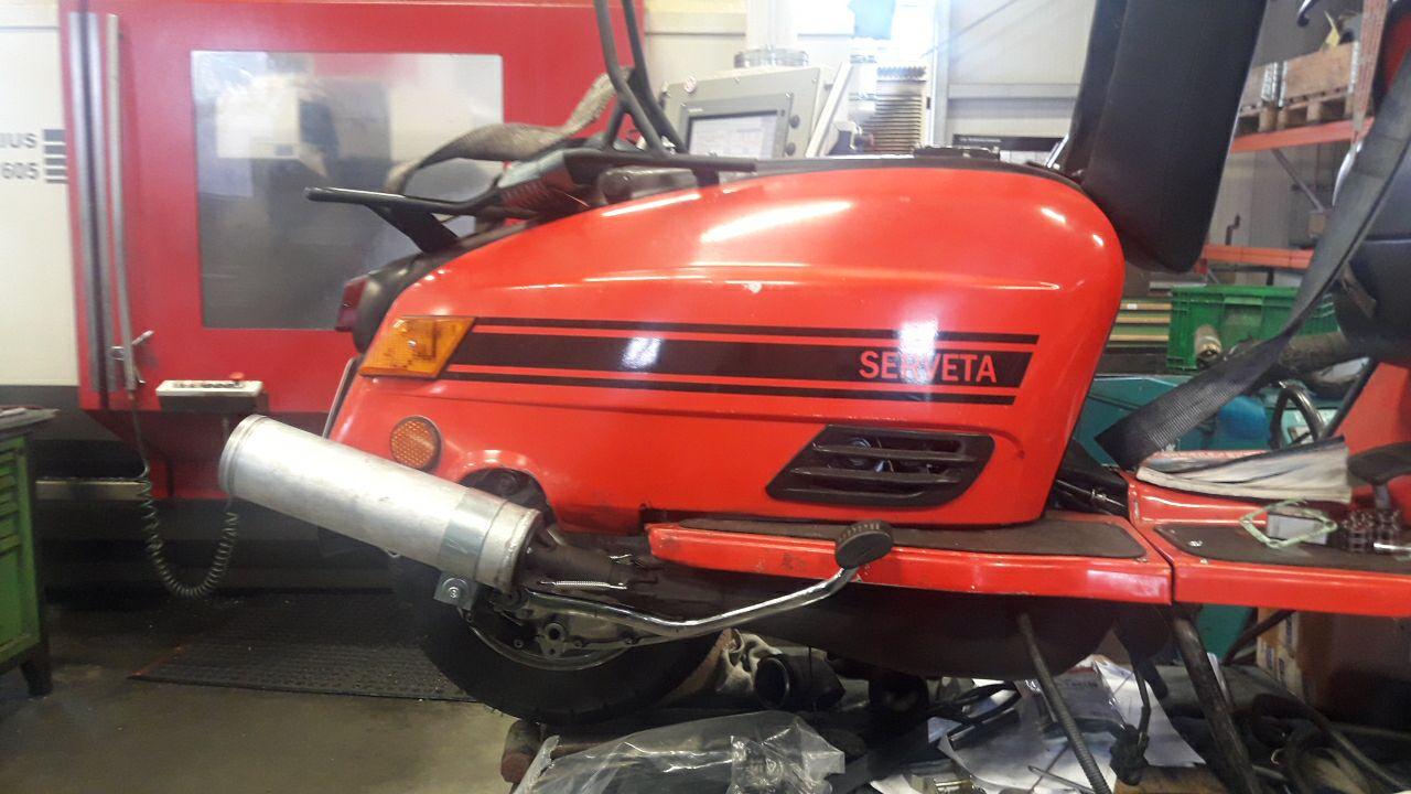

was fährst du für eine firmware an der microsquirt?
ich hab an einer kiste die 3.3.2 und an der anderen die 3.4.x. und kann mit der 3.4.x den zündzeitpunkt nicht verstellen.
ich steuere die normale VAPE CDI mit der MS an.
motor ist kpl. cnc gefräst mit simonini flying zylinder und 260ccm
bei dem ding will ich auch mal hybrid alpha-N mit einem zweiten map sensor testen.

kannst du etwas dazu sagen wie die Kraftstoffversorgung bei dir funktioniert? Nutzt du eine in Line Pumpe mit Druckregelventil? Falls ja, hast du einen zusätzlichen Rücklauf an den Tank angebracht?
