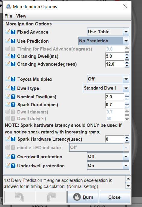

Gibt es eine Möglichkeit durch Analyse der Daten loggs festzustellen, ob die Aussetzer über die Zündung kommen? Dann müsste ich ja eigendlich in dem Moment des Ausssetzer sehen können ob sich der Lambdawert extrem in Richtung Fett oder Mager ausschlägt? Oder ist die Lambdasonde nicht so schnell von der Erfassung?
Oder sollte ich an meiner Spulenladezeit etwas mehr einstellen??? Das Zündsystem ist noch Serie also eine Spule und Dann über den Zündverteiler auf alle Zylinder (Verteilerkappe Finger Zündkerzen sind schon neu und ich habe den Elektrodenabstand schon auf 0,45mm eingestellt.

Passt die dwell-time zu deiner Spule? Das sind die Standard-Werte, könnte also sein, dass die Spule gar nicht vollständig geladen wird.

Ich werde das ganze morgen nochmal testen mit etwas mehr Spulenladezeit

Hatte ich auch schon überlegt ob evtl. die aktiv sein kann aber das is sie nicht, gehe auch sofort vom Gas sobald ich den Aussetzer spüre. Meinst du ich kann mit der Dwell Zeit noch etwas hoch gehen in 0,1ms Schritten??
Ich bin letzte Saison mit 1,5 Bar gefahren...….(das war aber leider zu viel auf dauer für die Kolben-Stegbruch-) mit der gleichen Dwell-ohne Aussetzter.
Habe über den Winter den Motor wieder neu gebaut mit etwas weniger Verdichtung ca 8,5-1 jetzt habe ich wie gesagt die Aussetzer ab ziemlich genau 0,5 Bar oder kann es an der geringeren Verdichtung liegen dass ich jetzt mehr Zündenrgie benötige?

Ich hab das früher immer so gemacht, dass ich mir eine aufgebogene Zündkerze genommen habe, die in ein Zündkabel mit der Zündspule verbunden und dann im Test Mode die Dwell Zeit langsam hoch. Man sieht und hört dann ziemlich gut, ab welcher Dwell Zeit der Funke nicht mehr stärker wird wenn man die Dwell weiter erhöht. Das hab ich als Grenze genommen (bei der entsprechenden Spannung, abnehmend natürlich bei höherer Spannung) und bin damit bisher bei vielen autos noch ohne eine einzige kaputte Zündspule gefahren.Harry hat geschrieben:Doch klar habe ich im overboost was trinne stehen, mein Zielladedruck ist 1Bar Überdruck,also steht meine OB-protection auf 220kpa.
Es würde aber helfen, wenn du mal bis zum Aussetzer fahren und das Ganze loggen kann. Dann kann man sich das mal anschauen.
Re: Ladedruckregelung bei BMWm20Turbo KDFI 1.4
Alternativ und nur falls du Zugang dazu hast: Oszilloskop mit Strommesszange benutzen und Stromkurve betrachten, da sieht man ganz gut, wann die Spule gesättigt ist.
