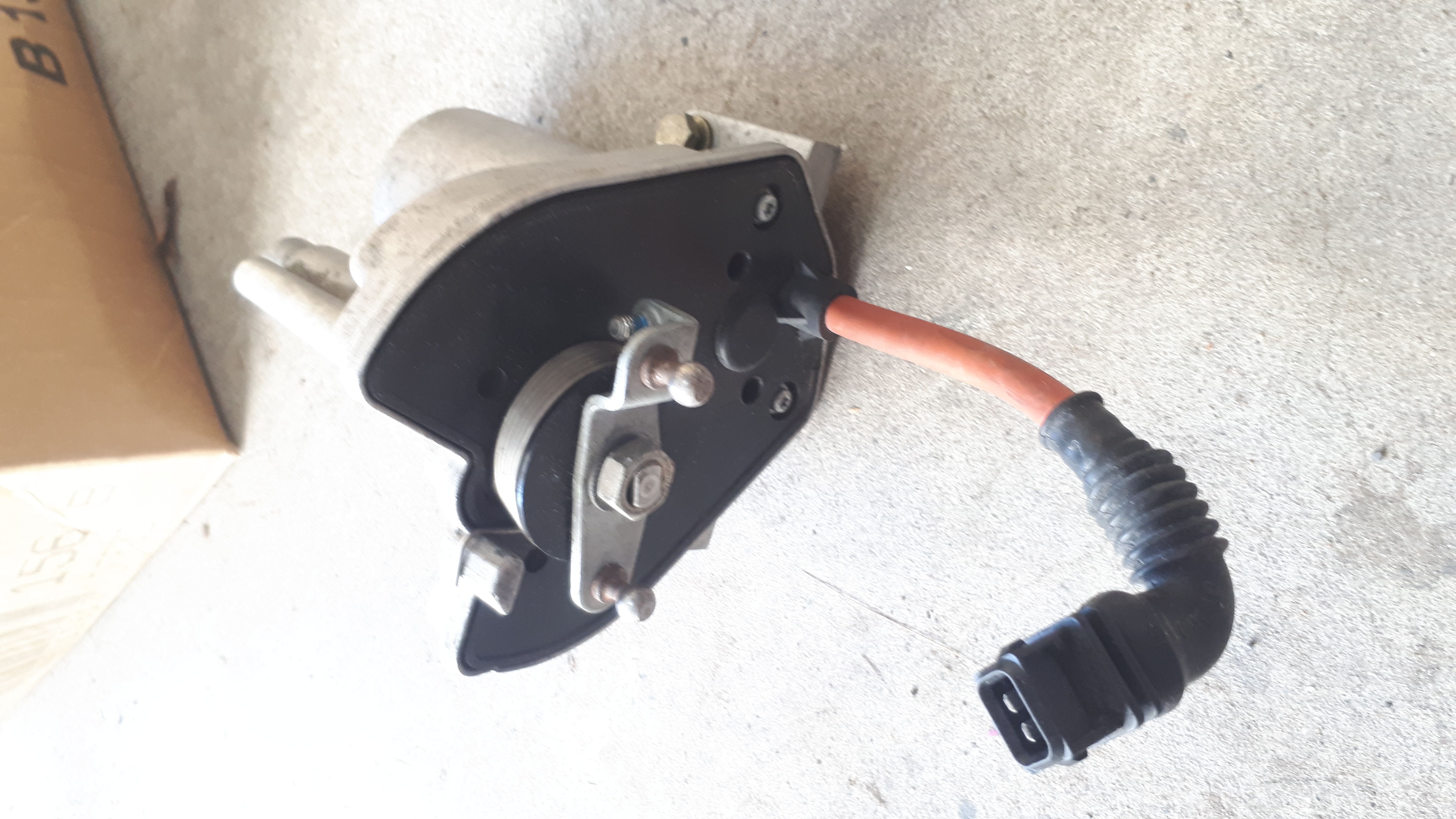

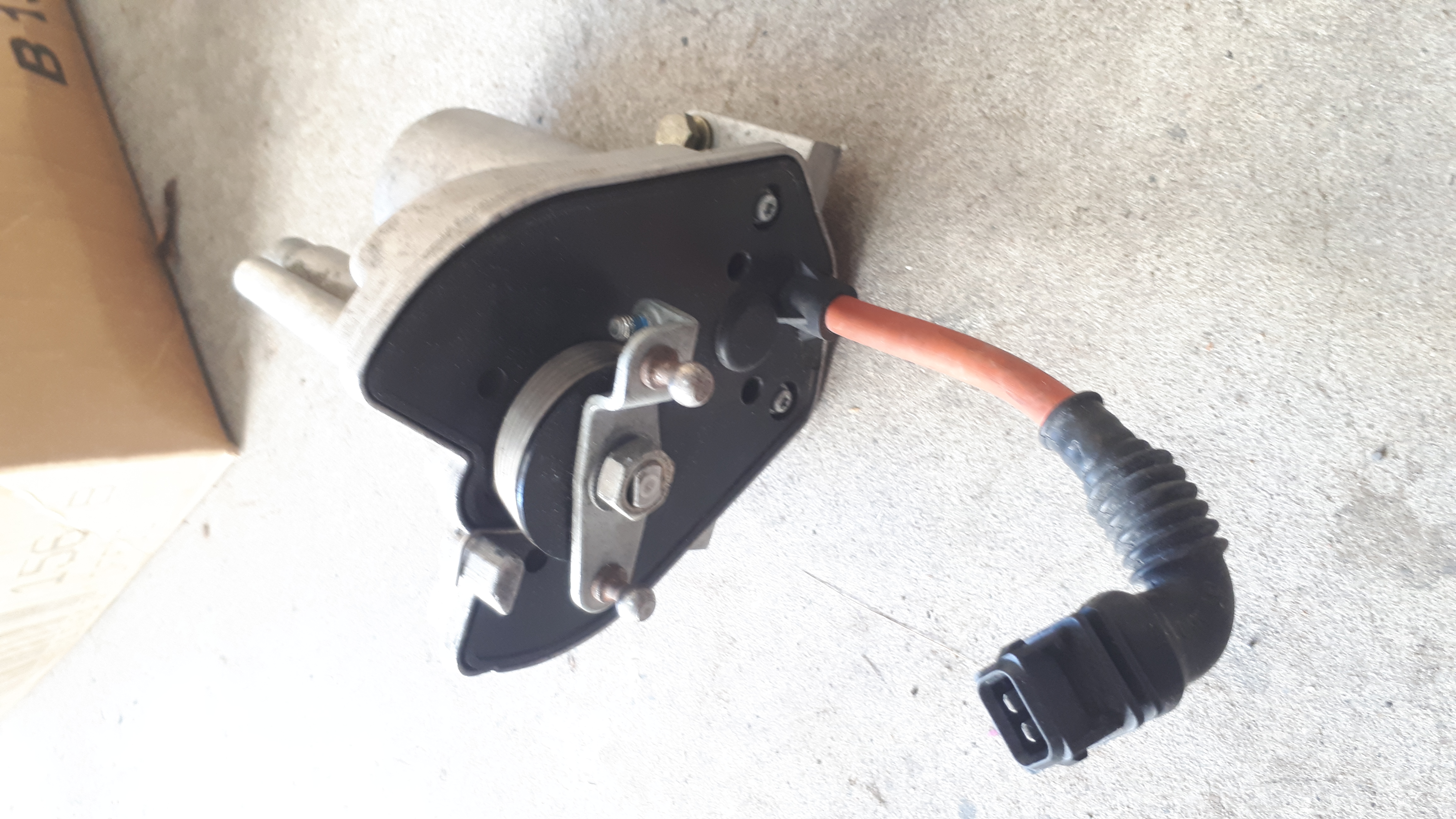

Ich werfe einfach mal den Steller vom E39 M5 in den Raum, das ist im Grunde ein DC-Motor mit Rückholfeder, auf dessen Welle ein schöner Arm mit Kugelkopf steckt. Hätte ich sogar übrig
Re: Drosselklappensteller DBW
hm, ist halt preislich keine Massenware. Aber sieht gut aus.
Macht BMW damit nur DBW oder auch Leerlaufregelung?

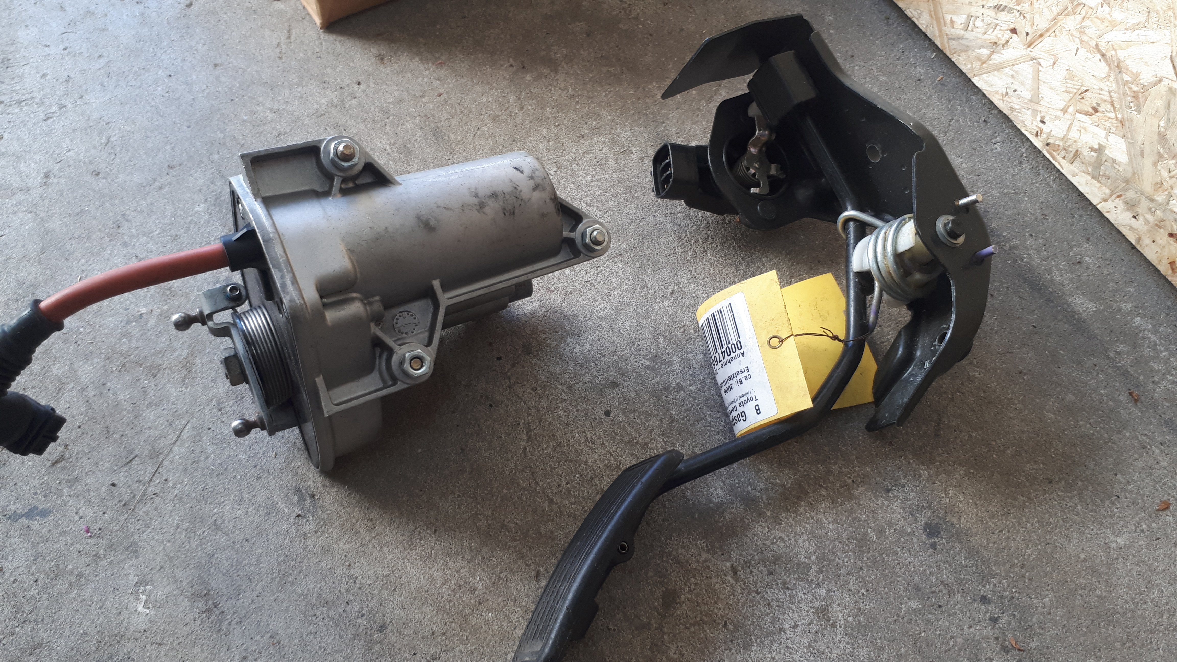

Gaspedal mit Geber hätte ich auch noch, wenn du willst (Toyota Corolla).
