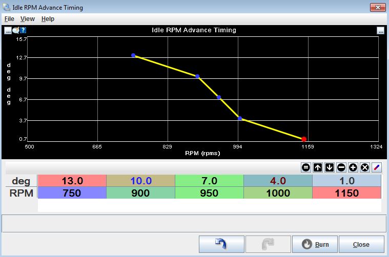

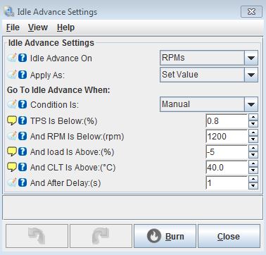

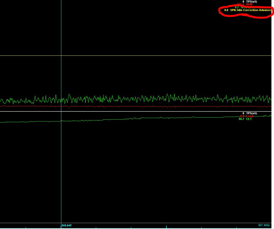

hier meine Einstellungen und ein Log aus ein paar Sekunden Leerlauf. Nicht falsch verstehen, mein Idle ist für so einen hochgezüchteten Motor fantastisch gut. Trotzdem müsste doch die "Idle Correction Advance" (gelbe Linie oben) arbeiten, oder? Die Bedingungen sind erfüllt, siehe unterer Fensterteil (rpm ~950, TPS 0%, Load 0%, CLT 86,7°C).

Unabhängig von einem etwaigen Status: Müsste bei aktiver Idle Advance Funktion nicht die "Idle Correction Advance" im Log (siehe Idle_3 Screenshot oben) einen Ausschlag zeigen?! :?:
Re: Idle Advance wird nicht aktiviert?!
Dominik335i hat geschrieben:Unabhängig von einem etwaigen Status: Müsste bei aktiver Idle Advance Funktion nicht die "Idle Correction Advance" im Log (siehe Idle_3 Screenshot oben) einen Ausschlag zeigen?! :?:
Nein das wird nur bei Modus Adder berschieben.
Bei SetValue ist das immer 0, da dann sowieso in der Ingition Advance gauge der Wert aus der Idle advance tabelle steht wenn idle advance aktiv ist.
Ich hab eine "ähnliche" Idle advance kurve wie du, nur das meine 3 mittleren Stützpunkte den selben advance wert haben also ein Plateau.
Richte auch mal ein Plateau ein dann kannst leicht im Log sehen ob idle advance aktiv ist.

Ich hole das Thema mal hoch, weil bei mir Aktiviert sich Idle Advance leider gar nicht, wie konntest du -5 bei "And Load ist above" eintragen? Mein minimum Wert ist 0 dort.

Load sollte wohl auch ein realem Wert entsprechen. Also 30/40 jenachdem was man so im Leerlauf halt hat.

E36318ti hat geschrieben:Ich hole das Thema mal hoch, weil bei mir Aktiviert sich Idle Advance leider gar nicht, wie konntest du -5 bei "And Load ist above" eintragen? Mein minimum Wert ist 0 dort.
Du musst die ini-Datei ändern ;-)
