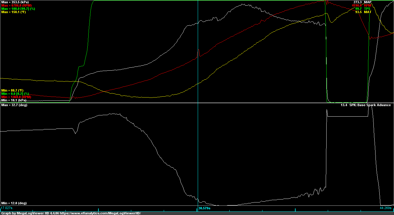

Ist halt schwierig das zu vergleichen, da ja hier kaum jemand nen seriennahen Motor fährt.
Ich finde es auch anschaulich, wenn man den Druck über der Drehzahl darstellt.
So wie hier:

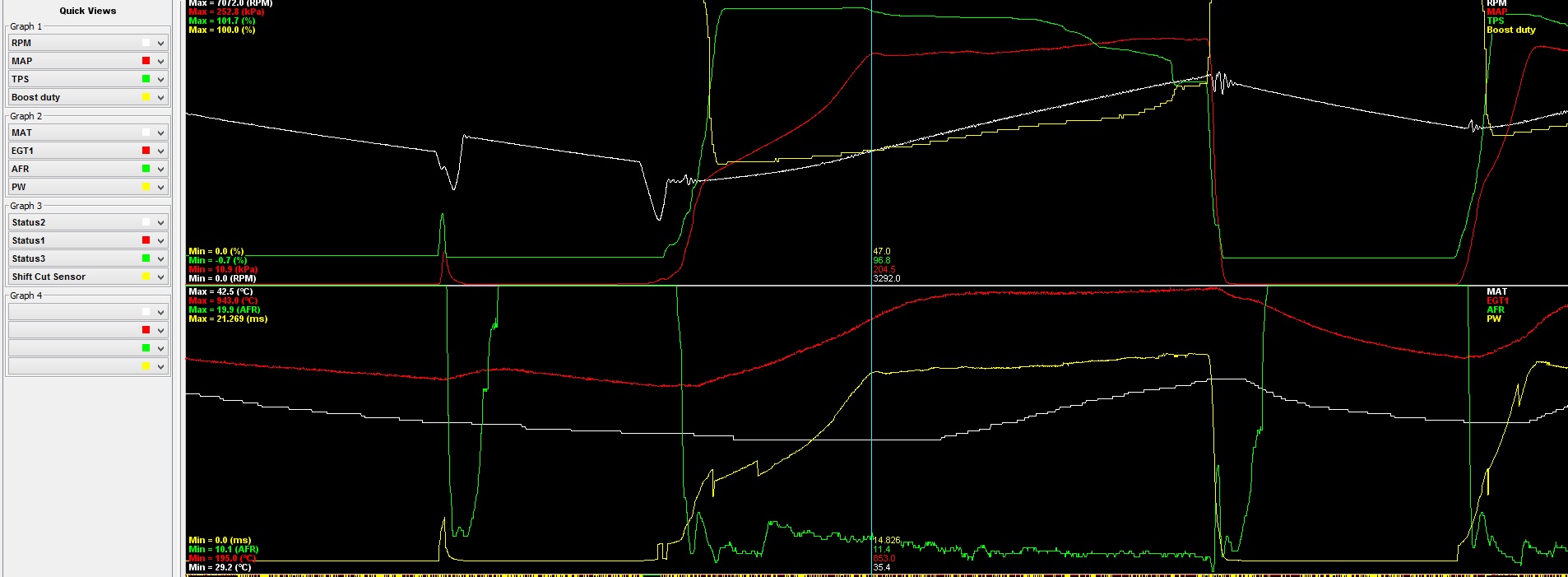

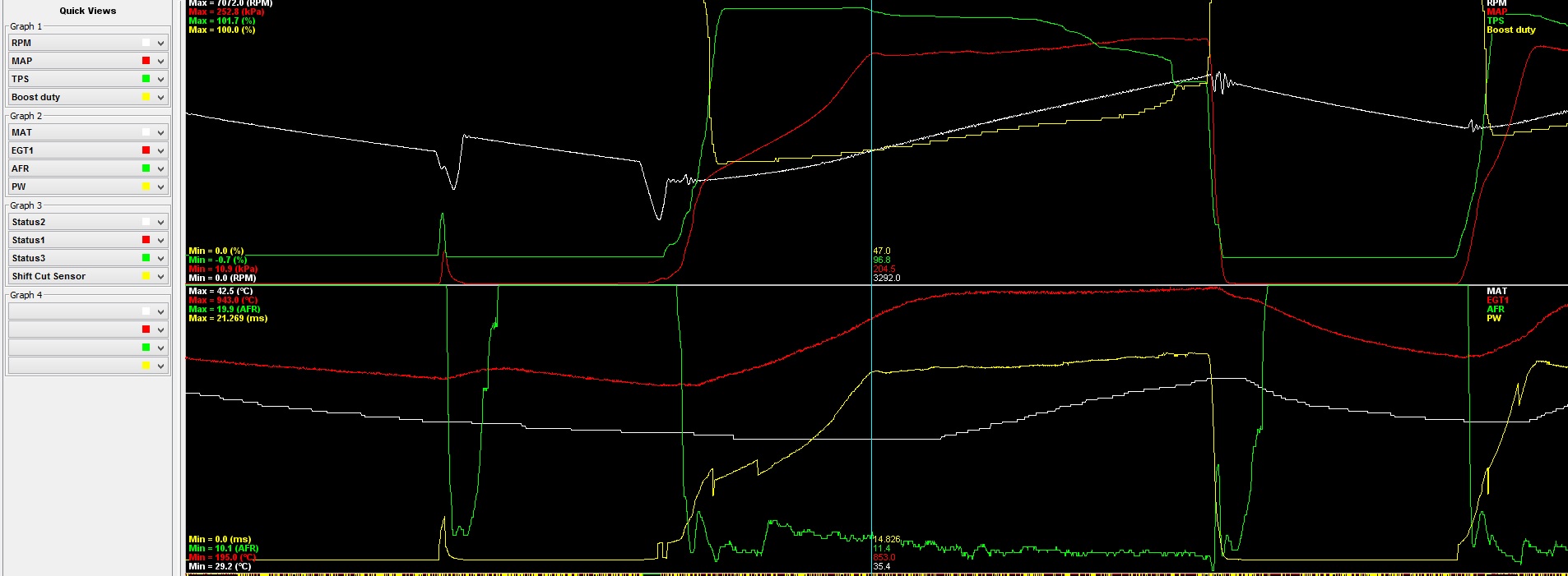

Das ist der Vergleich zwischen meinem alten Setup serienmäßiger 1.6er mit kleinem LLK und kurzen Ansaugwegen. Einmal mit 0,3bar Druckdose und einmal mit 0,65bar Druckdose.
Dann noch ein Log von heute mit meinem neuen 1.9er mit EFR6758 Twinscroll. Da sollte aber mit Zündung und VVT noch einiges mehr drin sein was das Ansprechverhalten angeht.
Tunerstudio v3.1.02
Firmware 1.5.1

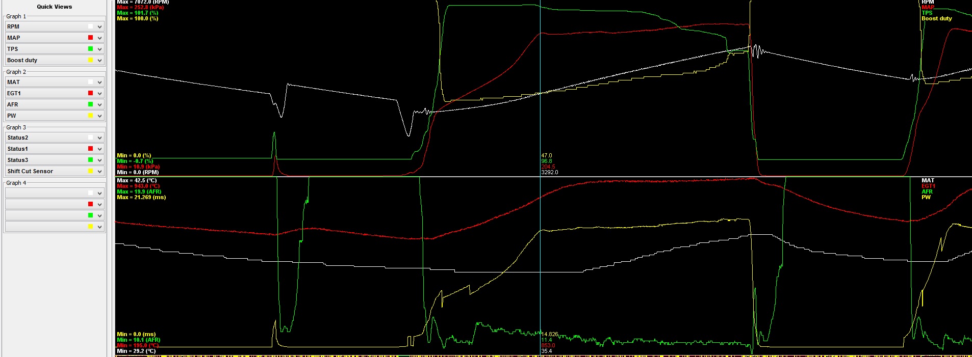

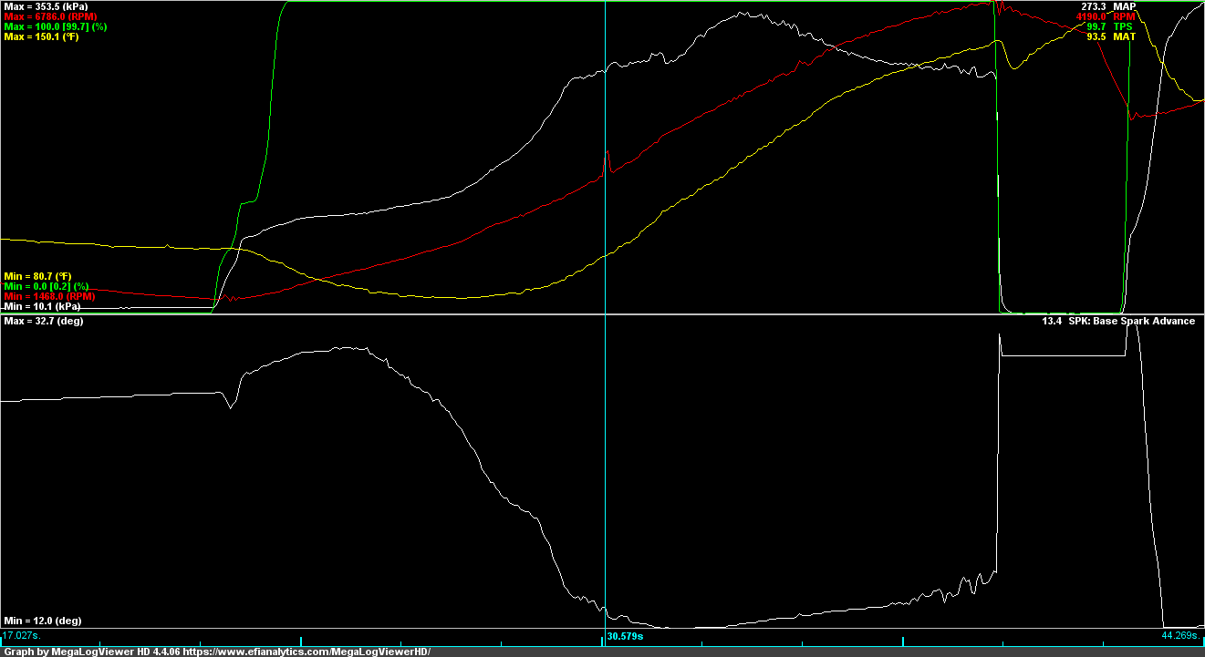

hier mal ein Log aus 2016
2l 16v ABF,
9:1 Verdichtet
Twinscroll k16 (55mm Turbine)
Verdichterrad 62/49,6mm
Openloop gesteuert, Grunddruck der Dose 0,7bar
Golf 2 G60

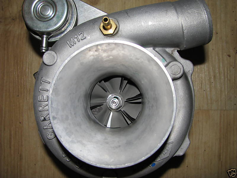

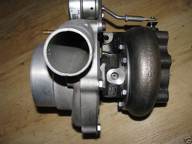

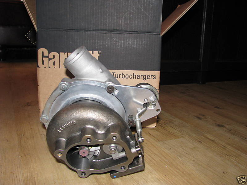

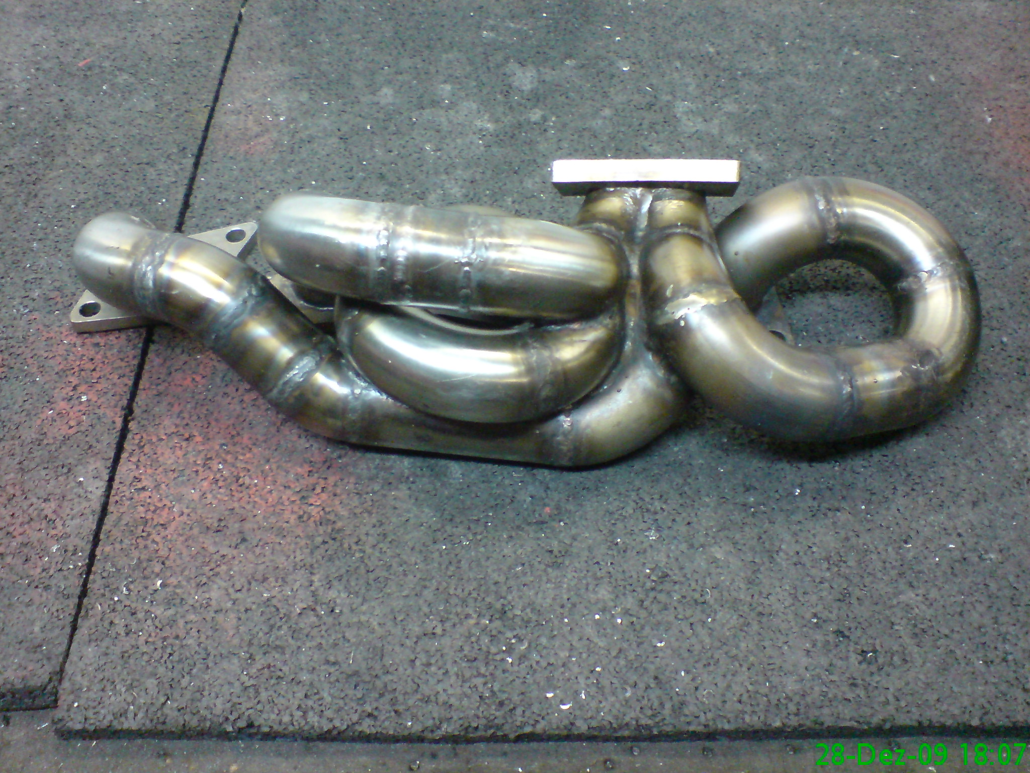

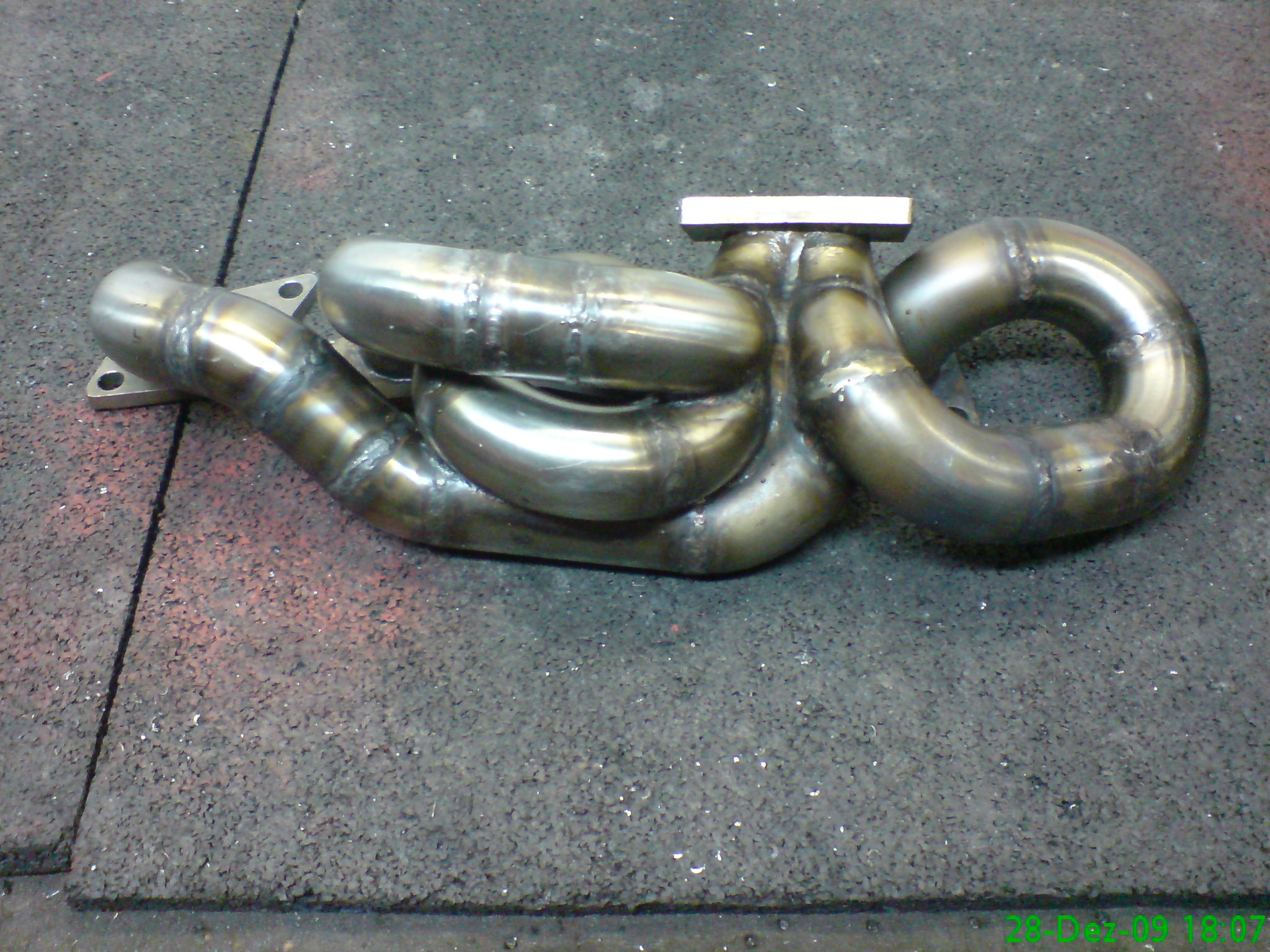

Saab B234 2,3L
GT3071R
Open Loop geregelt
Dosendruck 0,8bar
Der LD steigt bei Volllast bis 6800rpm auch voll geregelt bis 1,6bar an. Gehe daher intuitiv immer vom Gas, da ich nur 1,2bar fahren möchte.
Das interne WG ist einfach zu klein.
ATL Garrett GT2871R 4.jpg (64.79 KiB) 13848 mal betrachtet
ATL Garrett GT2871R 3.jpg (60.11 KiB) 13848 mal betrachtet
ATL Garrett GT2871R 1.jpg (55.02 KiB) 13848 mal betrachtet

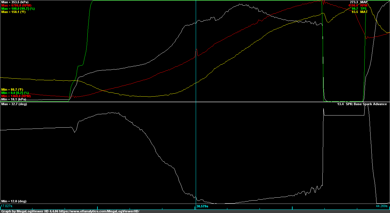

hier mal ein Vergleich des Ladedruckaufbau zwischen
Durmel:
1.8t AGU Verdichtuing 9,5:1
Nockenwelle Auslaß Orginal Einlass Saugerwelle (kennung N)
Turbo MHI 16g Abgasgehäuse IS38 (Golf7R) Turbine Mambatek 9Schaufeln (56mm auf 49.2mm) Verdichter( 48,3/68mm)
und meiner:
2l 16v ABF,
9:1 Verdichtet
Wenn ich noch mehr Logs bekomme kann ich die gerne noch übereinander legen... damit könnte man zumindest mal eine Tendenz sehen und Turbolader GROB vergleichen... Nockenwellen, Steuerzeiten, Verdichtung spielen auch eine Rolle...
